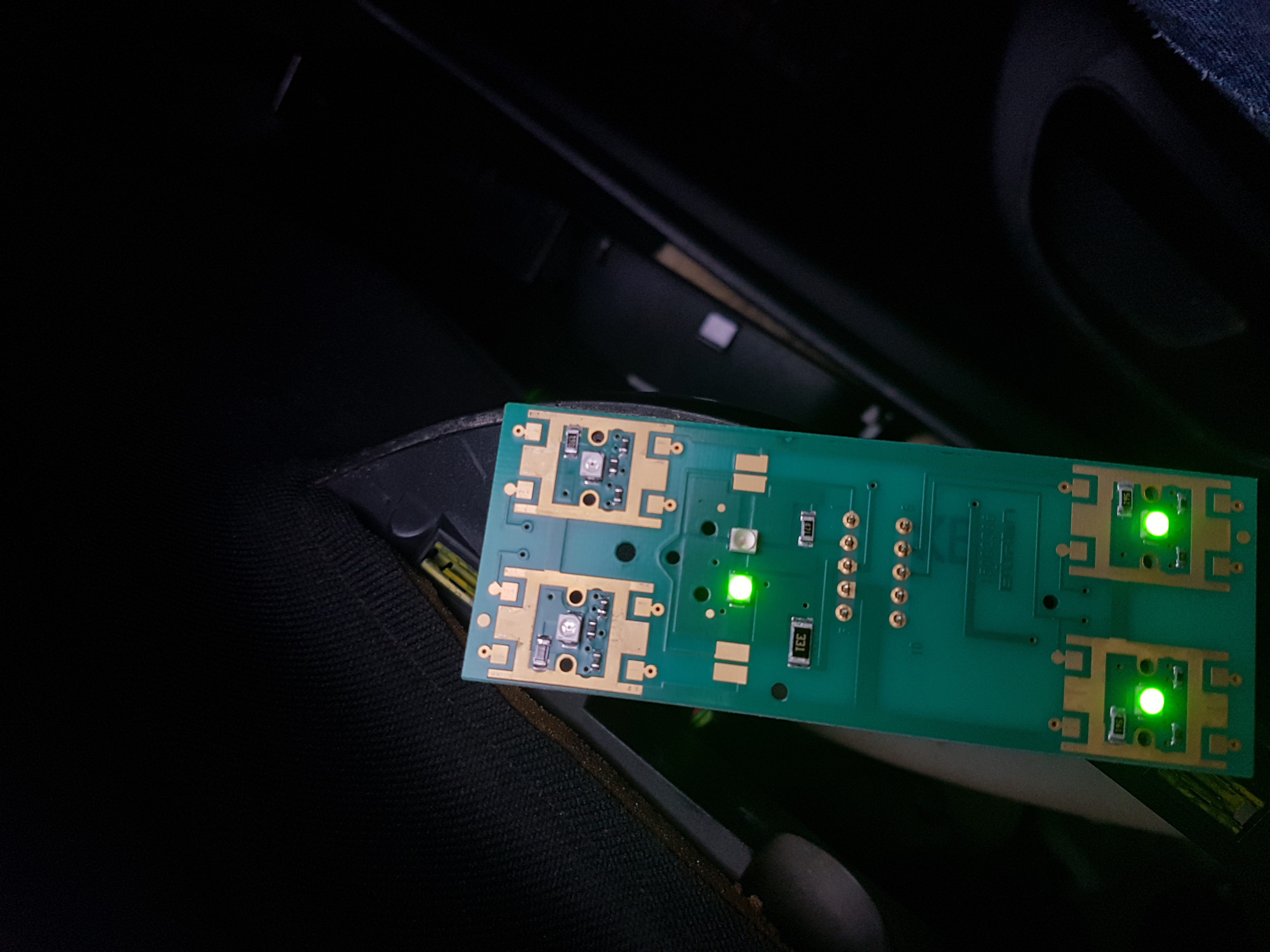

Сев в машину обнаружил, что перестали гореть 2 диода подсветки кнопок стеклоподъемника, собственно сам стеклоподъемник работает. Как определить в чем проблема? Перегорели диоды, и могли ли перегореть оба одновременно? Или дело в проводке?
Мультиметра, к сожалению, не имею.

Сдается мне у вас может быть все банально: окись 1 или 2-х пинов в разьеме колодок самого БУСа.
Если жаба не дает оплатить услуги электрика, то делаем тогда так:
Находим мануал где и как угодно, находим схему и с помощью 12-вольтовой светодиодной ленты проверяем приход питашки на колодку "папа".
А далее по результату
