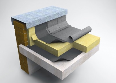

Дело даже не в рубероиде (хотя совковый картонный рубероид годится только для отмывания бюджетных денег), а в исполнении критичных узлов - примыкания, свесы и тп. Например, примыкание к вертикальной стенке обязательно выполняется с плавнным переходом и большим нахлестом г/и материала на вертикальную стенку (15 см и более). При этом место, где кончается материал, обязательно надо дополнительно защищать [металлическим] козырьком ("планка примыкания"). Достаточно надежная конструкция - невысокий парапет с металлической крышкой. При этом я бы советовал выводить г/материал аж с перехлестом на фасад. Важно аккуратно сделать отвод воды (делается дырка в стенке с лотком в водосток).

Ключевые слова "гидроизоляция террас".
Ничего сложного, нужно просто всё сделать грамотно. По затратам на такой мизерной площади я вообще не вижу принципиальной разницы.
Можно применить гидроизоляцию, которая намазывается, а не раскатывается.
Типовая схема слоев: перекрытие - утеплитель (ЭППС проще, надежней и эффективней) - стяжка - гидроизоляция - плитка.
Блюсти примыкания и прочие узлы и будет беспроблемная терраса.
Вот такая, например (гг) (я бы вот так как на этом видео переделал бы парапеты и перила) См только начало
