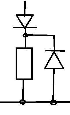

там встроеный диод в муфту чаще он , лечится вторым диодом последовательно с муфтой =) в управляющий провод или заменой его в самой муфте ( геморно )
а лучше всего двумя диодами ...

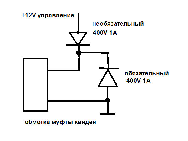

А можно подробнее? Маркировка диодов и сопротивления, и как именно в какой именно провод врезать?

диоды 400 вольт 1 ампер типа 1n4007 , то не резистор , то сама муфта , верхний диод не дает обратному броску пойти в сторону акб , тот который параллельно гасит его на обмотке ...
в принципе достаточно диода который параллельно с обмоткой , чтобы погасить обратный импульс при снятии питания с обмотки ( аналогично как на реле и прочих индуктивных нагрузках )
на муфтe 2 провода в разъеме , один на массу второй на управления , вот прямо на разъеме и впаивать диод максимально близко в выводам проводов . Или с управляющего через проводок с клеммой на корпус компрессора.
