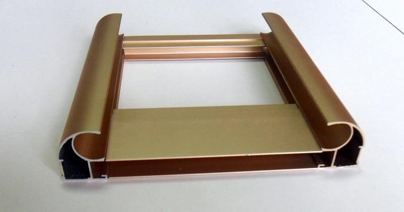

      25 июля 2017 в 11:45 Гілками Прикріплені файли (0 завантажити)
з рояльною петльою - гарна підказка,
получається
1 вариант зробити з дерева самому - двері гармошку, брусків товщиною десь 20 мм або 30, широною 20см - зверху добавити направляючі+ роліки+ край на шпиці (грубо кажучи) для повороту,
2 варіант - всеж таки як купе, тільки не зрозумів, чому буде кувиркатися,
закріпити таким чином, щоб один край був стали (не рухомий)дальня полозка,але всі закріплені між собою якоюсь штангою, тобто потянувши в бік за одну, друга в слід виїзджає, третя вже на місці
ось як на картинці зробити можна, але аби одну сторну тоньшу, середню взагалі без ручки, третя ручка з одної сторони
з рояльною петльою - гарна підказка, получається 1 вариант зробити з дерева самому - двері гармошку, брусків товщиною десь 20 мм або 30, широною 20см -  зверху добавити направляючі+ роліки+ край на шпиці (грубо кажучи) для повороту,2 варіант - всеж таки як купе, тільки не зрозумів, чому буде кувиркатися,закріпити таким чином, щоб один край був стали (не рухомий)дальня полозка,але всі закріплені між собою якоюсь штангою, тобто потянувши в бік за одну, друга в слід виїзджає, третя вже на місціось як на картинці зробити можна, але аби одну сторну тоньшу, середню взагалі без ручки, третя ручка з одної сторони
