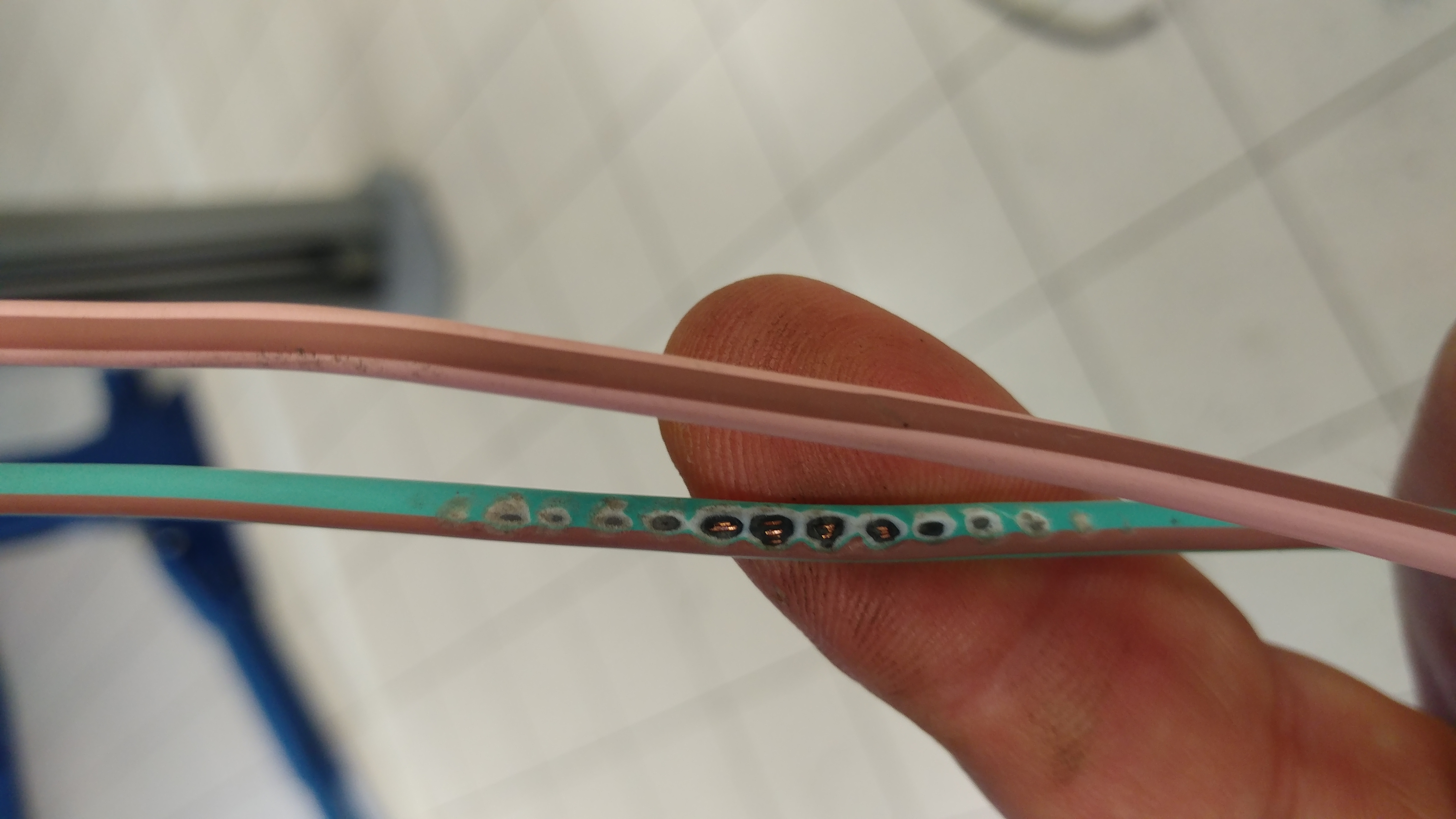

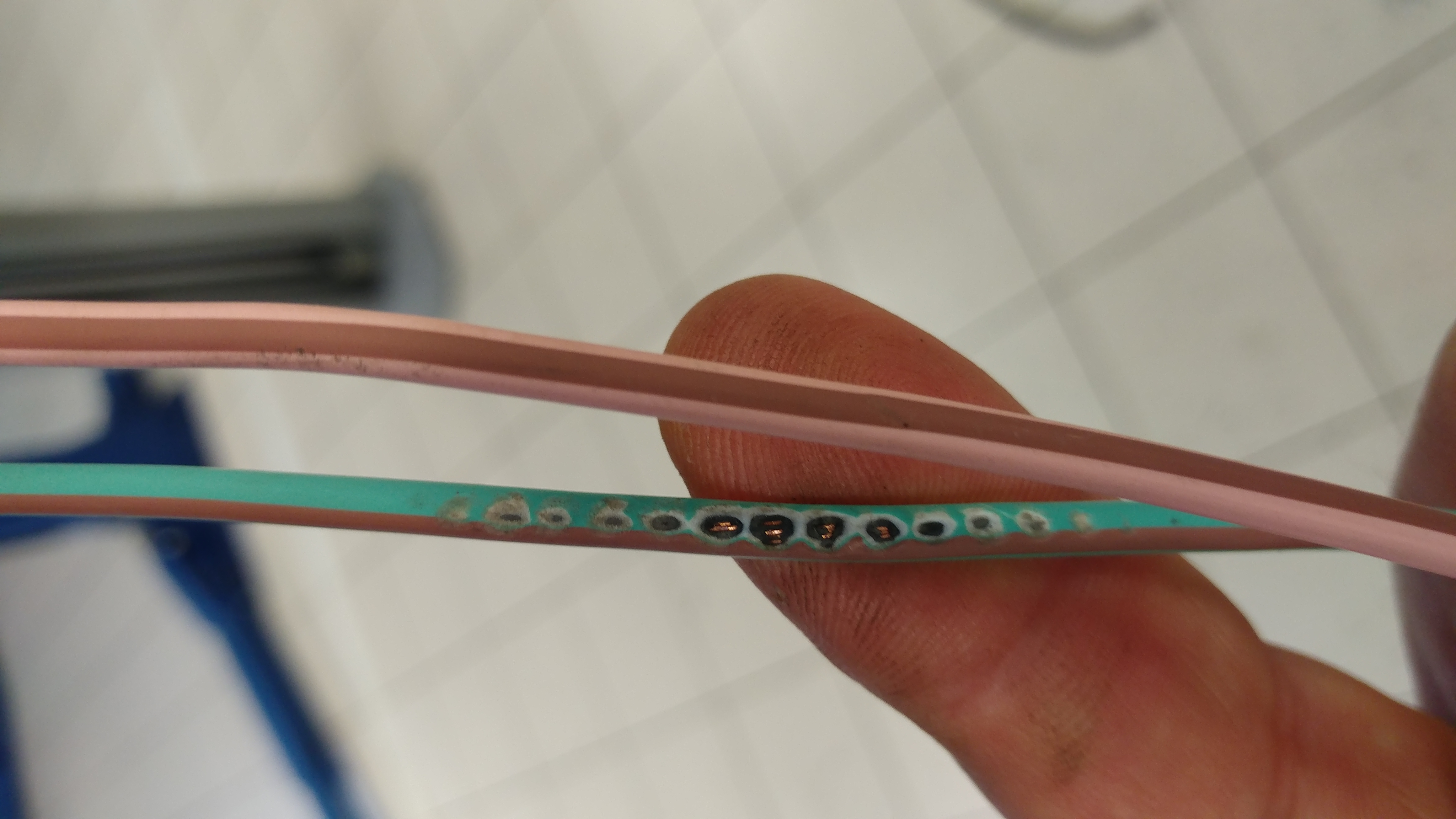

У меня эти, как выяснилось, ошибки были результатом того, что протерлась изоляция на проводах, идущих к разъёму на колесе.
