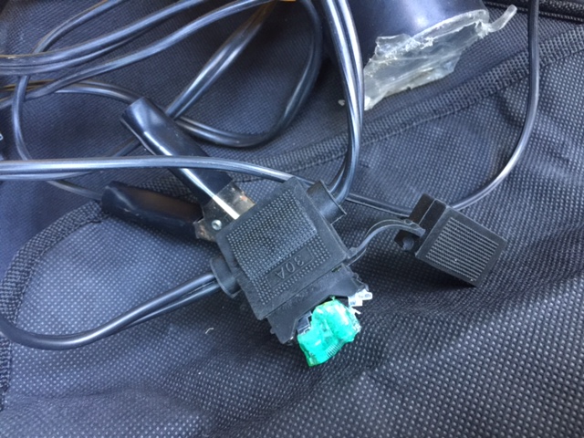

Как поменять расплавившийся и разломавшийся предохранитель вот в таком слоте компрессора?
Предохранитель оплавился, разломался и его части остались в гнезде (30А), гнездо пластиковое, не разбирается. Кто-то с таким сталкивался? Спасибо!
Как поменять расплавившийся и разломавшийся предохранитель вот в таком слоте компрессора. Предохранитель оплавился, разломался и его части остались в гнезде (30А), гнездо пластиковое, не разбирается

Купить новый держатель предохранителя вместе с предохранителем и переставить. Они продаются в автомагазинах, можно другой любой купить.

Бери плоскогубцы и нож - тяни сильнее и лишнее обрезай. Потом изолентой замотаешь.
Красиво уже не получится, но работать может и будет.

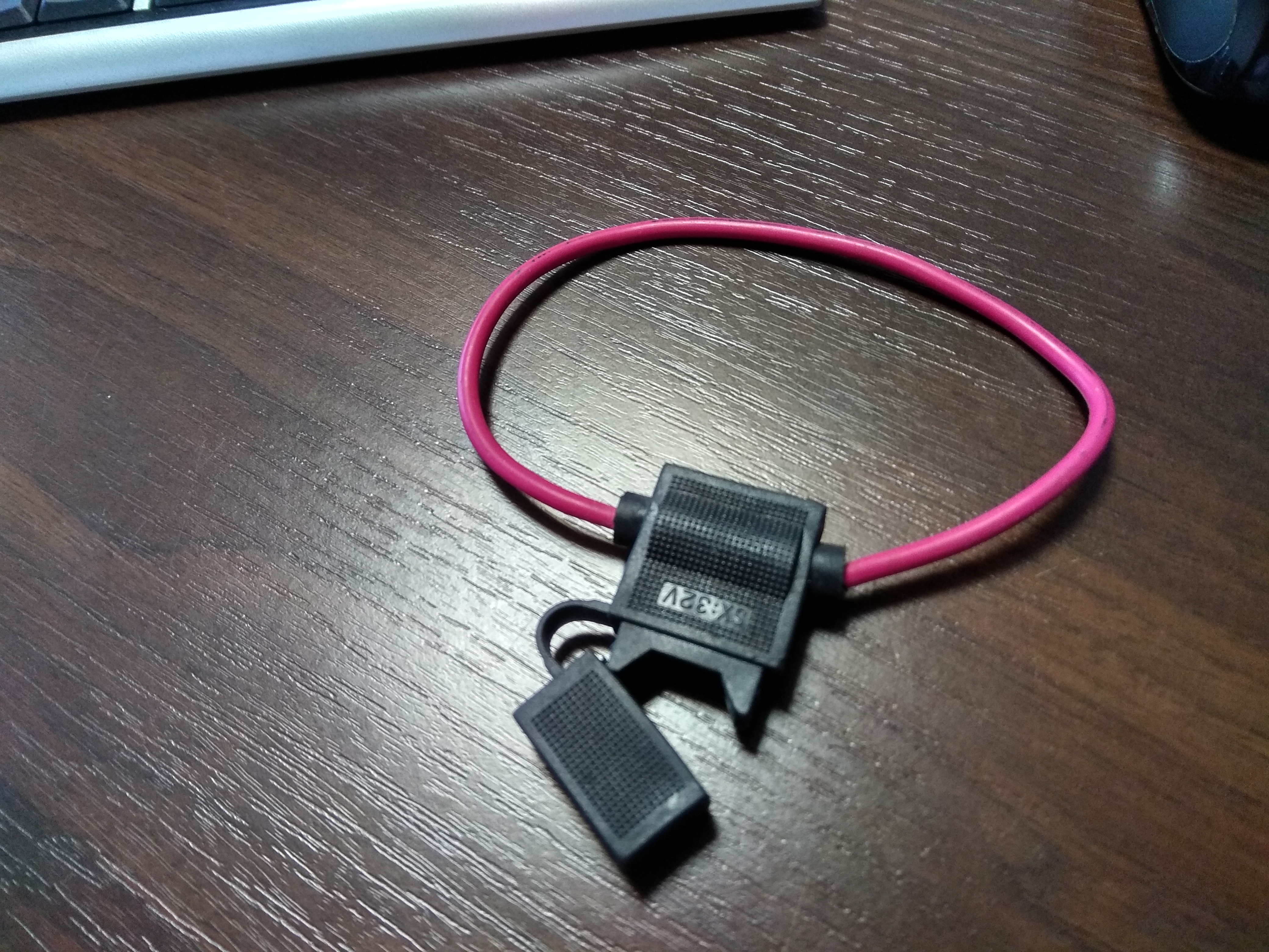

Купляєш отаку нову штучку, стару вирізаєш і перепаюєш
Після цього дивишся щоб в новій штучці був гарний контакт, бо розплавиться знову

на будущее когда выбираешь предохранители на большой ток обязательно бери те у которых контакты медные или латунные, я раньше всегда ножиком проверял потом забил и сейчас покупаю только фирменные. Они не плавятся.
