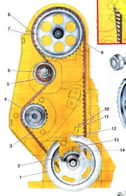

Посмотри на кожух ГРМ.Между меткой 10 и 11будет 5 градусов опережения зажигания.На трамблере может метка уходить в минус или плюс довольно сильно:на один зуб смещение ремня или неочень точно метка на верхней звездочке выбита.
У тебя мотор-1,5?

Для 1,5 рекомендуются опережение делать 0-4градуса.
У меня в принципе совпадают все метки.. если бы ошибся на один зуб - остальные ведь совпадали бы..
Проверь правильность меток так.Поставь машину на ровную поверхность,включи пятую передачу,сними провод с первой свечи и положи на двигатель с зазором в 1см на массу(не замыкать на массу!!!).Потихоньку толкай машину на передаче и следи за меткой на коленвале.Когда она будет приближаться к ВМТ,смотри на провод первыой свечи.Проскочит разряд-СТОП!!!Метки распредвала и коленвала зафиксируются в истинном значении при вспышке в первом цилиндре.Исходя из литературы,диапазон регулировки угла опережения зажигания для ВАЗ-2108 21083 при использовании распределителя 40.3706,составляет 24±2.Т.е.12градусов в плюс,12-в минус.Если зуб-на месте и нулевые отметки-совпадают.

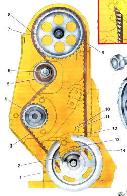

По рисунку.Моменты зажигания: а — до ВМТ; б — в ВМТ; в — за ВМТ;"+" — опережение за­жигания; "—" — запаздывание зажигания принято оценивать в угловых градусах по коленчатому валу со знаком "+" или "—". Шкала может быть в люке карте­ра сцепления или на шкиве. В первом случае риска (метка ВМТ в соответствующих цилиндрах) — на маховике, а во втором — штифт в крышке механизма газораспределе­ния (шкала на шкиве). В связи с ме­ньшим диаметром шкива по сравне­нию с маховиком шкала может охва­тывать весь диапазон изменения угла момента зажигания.
Это точно - на траамблере 3 метки (по 4 градуса каждая) в каждую сторону. И У меня трамблер наъодится в кранем положении (где-то 12 градусов), при этом стромбоскоп показывает 4 градуса..
