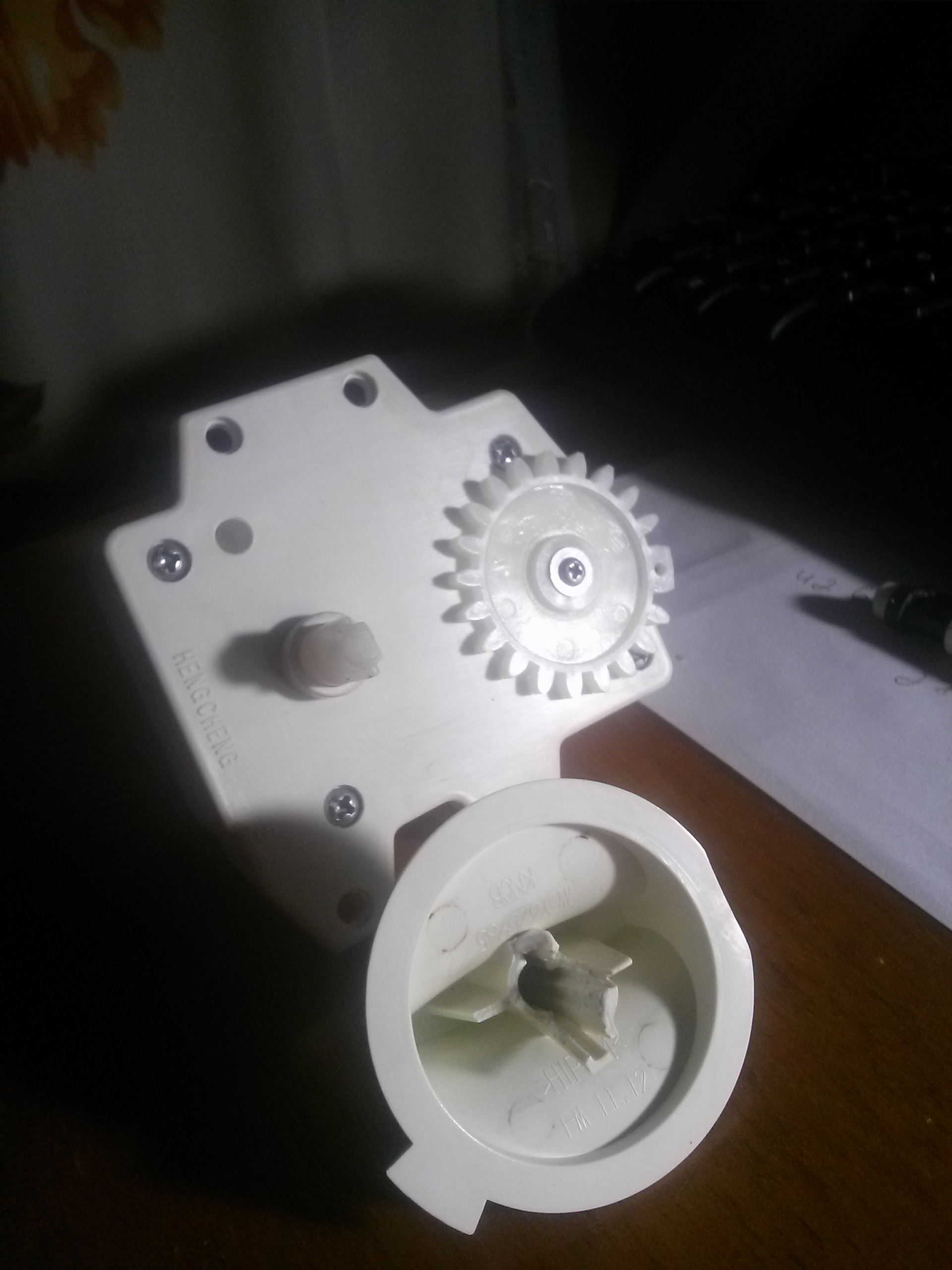

Сломалась ручка регулировки времени на самой примитивной LG. По номеру с ручки гугл не выдает ничего абсолютно. Сервисы официальные говорят, что такое не поставляется. В конторках на Глубочицкой тоже ничем не помогли, отправив пытать счастья на Юность. Можно попробовать поставить с регулировки мощности, но вдруг получится найти что-то стоящее.

покажите на фото, что сломалось ? я всякого такого чинил-перечинил, может починю или подскажу.

Вот это все развалилось на куски

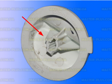

Попробуйте посмотреть на такую ручку для печки Код товара: 07862, может подойдет
ссылка 1
или просто на OLX найти печку под разборку, там стоимость начинается от 200 грн
ссылка 2

я похожие штуки чинил, заливая обратную сторону ручки эпоксидкой. Сначала восстанавливаем гнездо для штока и потом заливаем. Ну и чтобы в гнездо не затекало.
Но надо смотреть по печке, можно ли внутрений объем ручки занять.

Ціанокрилат (ака клей "секунда") наше всьо..

Не, совсем не похожа. В принципе ручка с картинки выше по тыльной стороне вроде и похожа на нужную, но ребята в виннице и по телефону как-то не сильно агитировали брать наугад пробовать. А на олх по названия модели вообще ничегошеньки нет.

      10 августа 2017 в 22:47 Гілками Прикріплені файли (0 завантажити)
На фото не видно, но штырь на таймере, куда ручка одевается, имеет форму полукруга, с крылышками по бокам.

А можно узнать что и как будет в итоге?

да все просто.
по форме папы делается ответка из стали и намертво эпоксидкой вклеевается в ручку. Металл - он и в африке металл.
