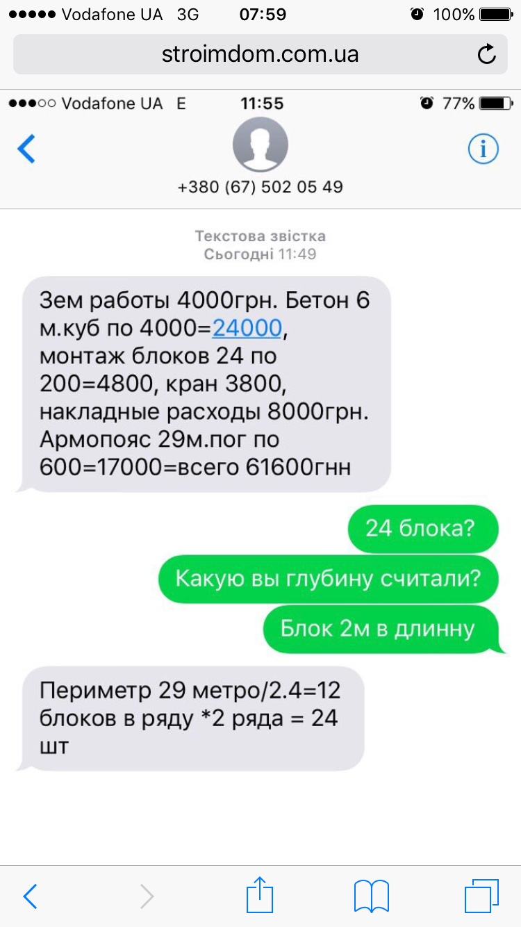

есть желание построить большой гараж (4,5м на 10м) с подсобкой
грунт не знаю точно какой но песчаный, участок на горке
есть блоки фундаментные 2,4 м длинной, 40*60
тоесть фундамент нужно делать с учетом использования этих блоков
взял в гугле нашел фирму попросил посчитать чтоб сориентироваться что к чему
вот расчет-) как-то сильно круто-)

выслушаю советы

За все работы не скажу, но бетон очень дорого. Куб бетона ныне ~1000 грн. Если делать вручную, то 300-400грн. за работу + материалы. А тут 4000. Земляные работы: 80-120 грн за погонный метр траншеи. Либо 3-4 часа трактора по 500грн. в час. Вот и считай. А, проще всего, зайти на ВсеРаботники и посмотреть цены на работы.

Мне больше всего понравился пункт накладные расходы - они что на лексусе рабочих возить будут и кормить устрицами

Да там все дорого)) особенно процент накладных расходов)) я тут недавно тоже мастеров по крыше на всехработниках искал, звонит говорит работа 250 м.кв в комплексе, потом посчитал, прислал смету оказалось 900 грн)))
И там если периметр внешний, то углы набегают друг на друга, соот 4*0,4=1,6 м лишних, блок наверно резать не будут, кирпичем доложат
