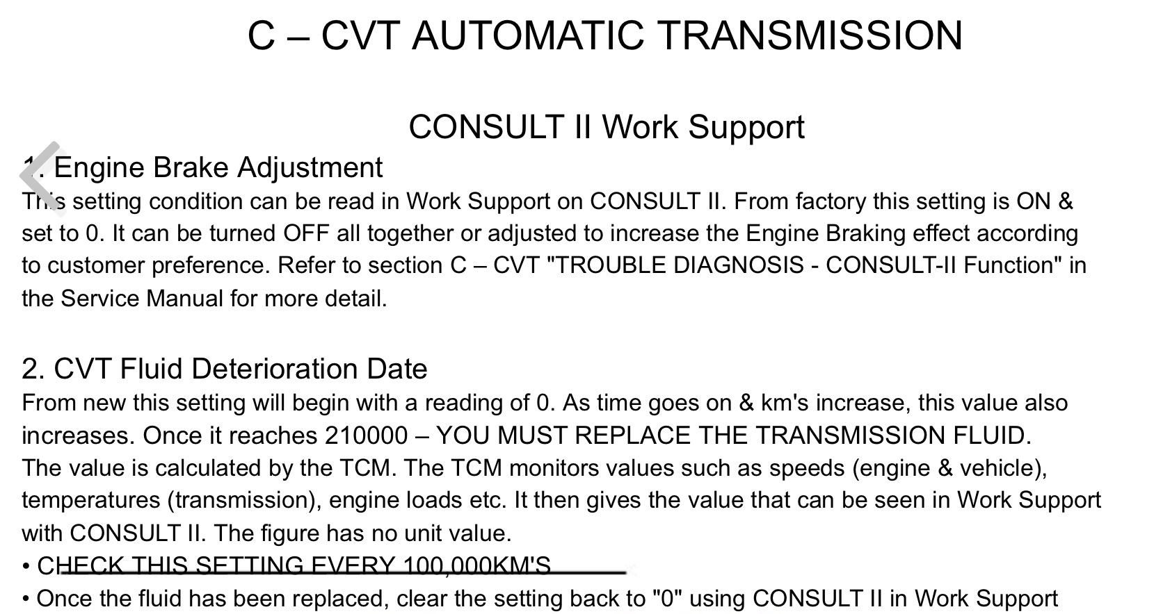

На последних вариаторах масло наивесь срок службы, на предидущих нужно руководствоваться показателем счетчика старения масла(CVT Fluid deterioration date), при достижении числа 210000 масло рекомендуется заменить. У меня на Кашкае при пробеге 95000 показатель был 114 единиц, не тысяч, масло не менял.

Не знаю как на Субару, а на вариаторе Jatco так.

Не удивлен, для них это деньги и не малые. Меня на каждом ТО после 45 тыс. обрабатывали по этому поводу, о счетчике старения они ничего не слышали или не хотели слышать.

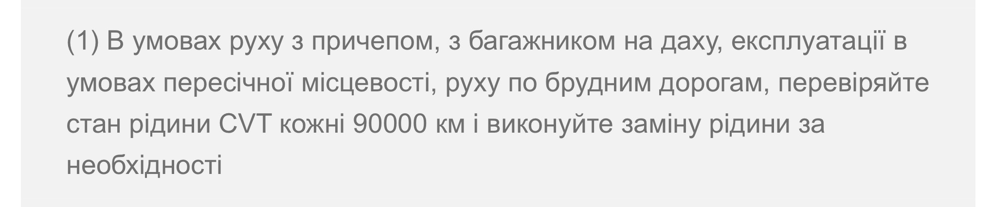

PS Кашкае с двигателем MR20DE интервал замены свечей (платиновых) 30000 км., у меня в сервиске было вообще 15000км. На Рено если не ошибаюсь 120000км, а в США 105000 миль.
У Кашкая с аналогичным двигателем и вариатором написано:

Когда менять свечи, можно понять выкрутив свечу, а про масло я написал, есть счетчик.
