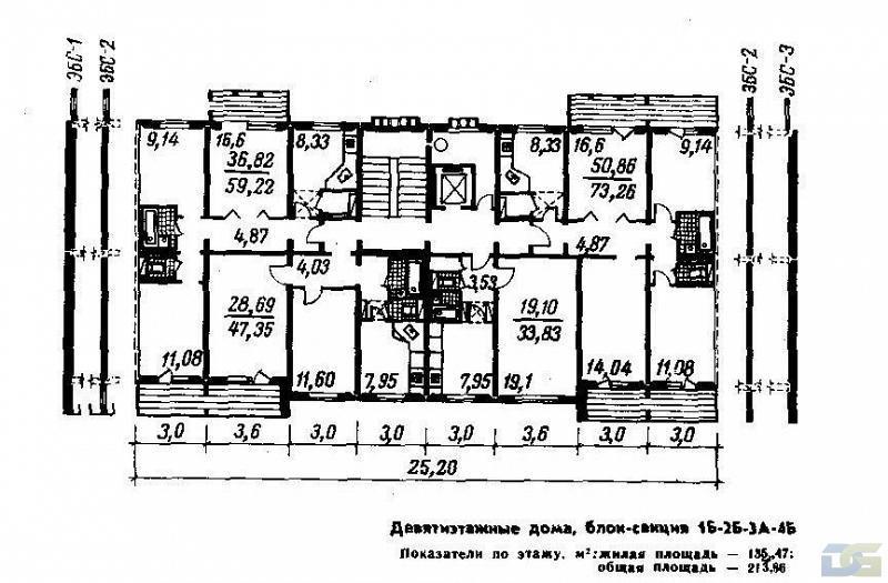

Панелька такой планировки как справа квартира?
Панелька такой планировки как справа квартира.

Volvovodila 23.08.2017 21:46 пишет:
нет, планировка ближе к такой (тоже крайняя справа) :
но есть небольшая разница по размерам комнат, там проект со спецификой, парадные идут со смещением, не просто в ряд.

Проём между кухней и залом тонкая панель, сантиметров пять, не несущая, можно смело проём делать. Я вообще в подобной панельке нафиг вставку туалетно-ванную разрушил. Вместо неё и маленькой комнатушки рядом теперь кухня-столовая. Ванная вместо бывшей кухни, там душевая, биде, парашник, умывальник, машинка и даже писюар уместился. Но правда была 4-х комнатная, теперь 3-х, но с удобствами

Прежде чем что то ломать, прорезать, совмещать - закажите проект на эти работы. Стоит не сильно дорого но:
- обезопасите себя и соседей
- можно законно вызвать БТИ и переделать техпаспорт квартиры. Пригодится при продаже.
Видел как собственники квартир сносили диафрагмы жёсткости, несущие колоны и прокладывали трубы канализации вырезав нишу в диафрагме.
Причём строители им даже не препятствовали в этом. Человек просит - они делают. Пофиг.

Volvovodila 23.08.2017 22:46 пишет:
Та я вот нигде не могу найти нормального плана здания, чтоб понять, что там из тонких простенков несёт нагрузку. Сама же эта стена, боковая стена зала, имеет расширение напротив входа в кладовку, вот то расширение, как по мне, сделано не просто так, и та конструкция несёт нагрузку. А про саму стену не уверен, но, в любом случае, в планах ставить швеллер на дверным проёмом.
А вход в ваш новый санузел у вас прямо со входа в квартиру ?

error1009 24.08.2017 10:21 пишет:
У меня вход в санузел как на плане вход в кухню, квартира справа. Панели перекрытия опираются на правую стенку в зале и левую стену кухни. А ту перегородку просто можно просверлить тонким сверлом и убедится в её толщине. Если 4-5 см., то можно смело делать проём. Нооо!! Осторожненько, может и потрескаться при ударах. Не завалится конечно, там арматура в середине, но "дышать" будет.

error1009 24.08.2017 10:16 пишет:
подскажите, пожалуйста, какую-то ссылку касательно проекта прореза проёма, а то по моим запросам нахожу либо готовых резать всё подряд///
Абсолютно все исполнители -готовы резать, только плати. У меня резал штробы, и проем в гипсовом перестенке человек, который занимается только этим. У него дорогое профоборудовние, которое позволяет резать бетон, кирпич, гипс быстро, аккуратно, и без пыли -пылесос промышленный. А пыли при этом выделятся апдское количество!
Он предупреждает, что лучше бы там или там- не резать, но если надо- режет, конечно)
Например, у меня проводка к люстрам во всем доме проложена на панели поверху, под стяжкой у верхнего соседа. Ее невозможно заменить, если не срывать стяжку соседу, или же штробить панель снизу. Как все и делают, хотя СНИПы против.
По поводу того, что тонкие гипсовые перестенки толщиной 10 см могут нести бетонную панель- бред. Панель в таком случае обычно большая, цельная, с ребром жесткости по периметру, лежит на несущих бетонных стенах краями, и бывает что не всеми, а например всего тремя.
А гипсовые тонкие перестенки встраивались опосля, и сноситься и переставляться также могут как угодно, без потери опоры панели потолка.
Выезд этого чела на объект 1500 грн, обычно в эту цену он укладывается в широком перечне работ. Надо контакты - в личку

Феликс Филимонович 25.08.2017 09:33 пишет:
Про гипсовые перестенки полностью согласен. Но у меня нет уверенности, что там именно такое, в гугле нахожу только одну инфу, растиражированную по всем сайтам, и с неё выходит, что там несущая конструкция. Похоже, тут только вскрытие покажет.
Штробить панель перекрытия не планирую, т.к. знаю, что это нарушение. Думал между плитой и натяжным потолком прокладывать новый кабель.
