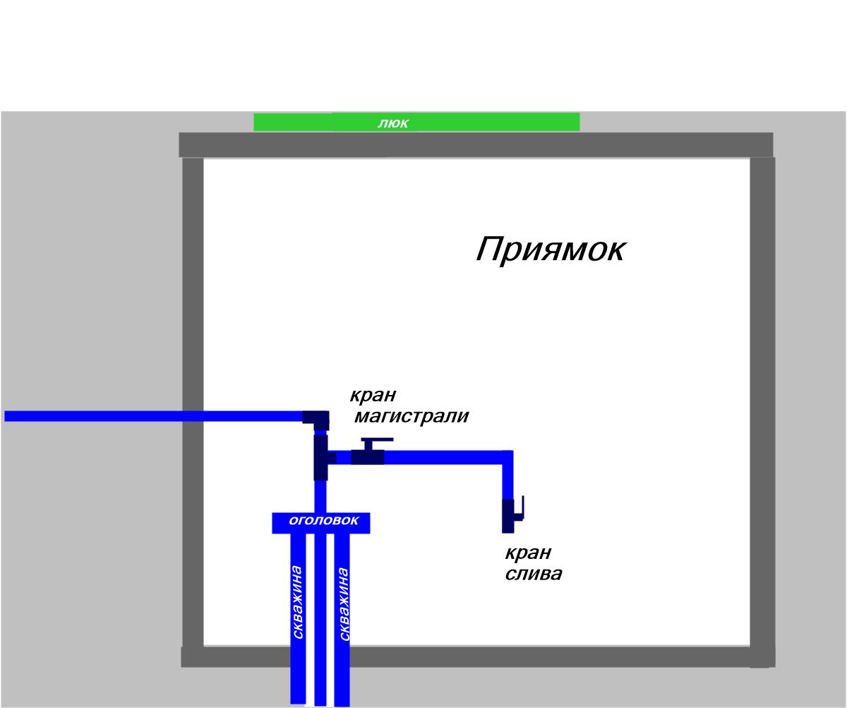

Блин, а какая проблема его поставить после оголовка?
Раскручивать, поднимать оголовок с насосом. тросом, кабелем, трубой и водой в трубе - еще та история...

Женя, а герметичные оголовки на 110ю обсадную бывают?
Блин, есть проблема))). И схема эта не новость. Спасибо за желание подсказать .
Просто дело в том, что труба скважины выходит из земли сантиметров на семь и сразу колено водяной трубы на горизонт. Сверху места (что бы поднять выше) нет. Некуда втулить тройник. Да и под кран только блюдечко можно будет подставить)).
Увы. Так по-дебильному текст написан (С). Ой! Скважина сделана, а не текст)))).

Да разница в 15 мм на окружности роли особой не играет, так что большинство под 125 мм оголовков затягивается герметично и на 110 мм трубе. А я умудрился резинку напополам разрезать и оголовок для 125 мм трубы натянуть на свою 159 мм.=)

А оголовох хоть ниже уровня земли? Оно в приямке или на поверхности?
После колена никак врезать кран нельзя? Там всего лишь тройник типа Unidelta 32-3/4-32 и кран 3/4 нужен.
Со схемой я чуть перестарался - там кран лишний=) Просто там должен был быть еще садовый кран, который не дорисован.
Сделал. Никакой кран там не поместился. Плюнул и просто соединил выход с оголовка с магистралью. Результата... НОЛЬ. Хорошо, что не хуже чем было, вро де бы.
десь років 3 тому хороший мисливошашличний знайомий в кагарлицькому районі на дачі пробурив скважину з пластиковою обсадною на 110 метрів (мені цікаво бо маю дачу де в скважині 40м вода закінчується за 10 хвилин). дебет каже прокачку робили годин 5 не виключаючи насос. пробурив без дозволів і ліцензій. так глибоко бо дача у нього на горі. оголовок герметичний але приямок десь ну людина в ямі стоїть. яма в кільцях бетонних, там же гідроакумулятор. і крани для зливу на зиму там в ямі. каже що спокійно кранами зливає осінню і не париться оголовками.
