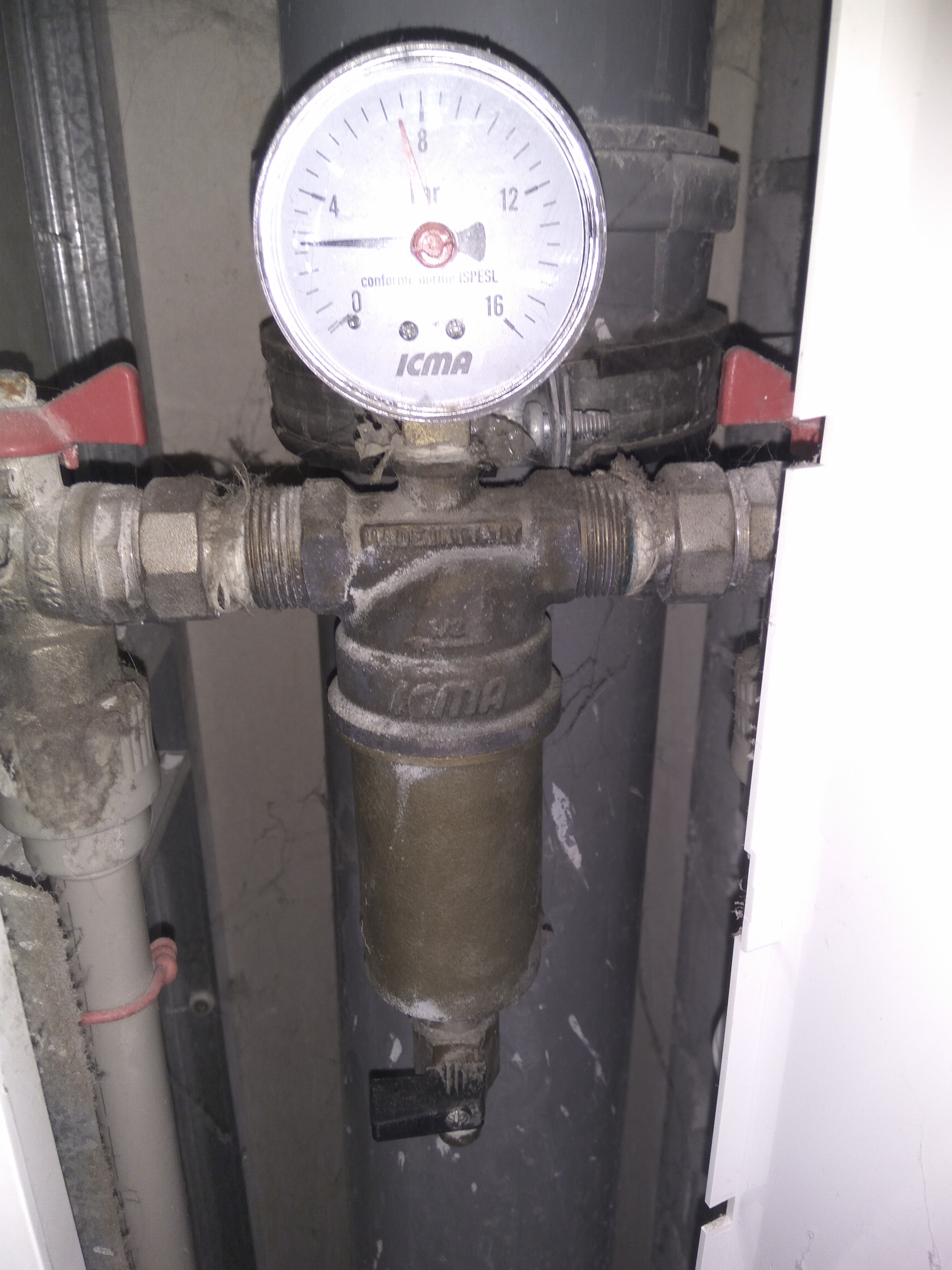

Прошу совета. На входе на холодную воду стоит фильтр как на фото. Я так понимаю это фильтр грубой очистки. Как его чистить? Такое впечатление что он забит и упал напор воды.

Закрой вентиль на подачу после фильтра и открой вентиль внизу, дай время стечь мусору.
Ну или если хочешь, можешь открутить колбу да руцями покопаться

Так это же обычный самопромывной фильтр.
1. снизу черный кран - подставляйте ведро и секунд 15-20 слить сначала осадочек.
2. Если не поможет, то часть колбы под надписью ICMA откручивается (если не сильно старое, то открутится руками) и там сеточку нужно почистить.
ДА и еще добавлю. Пункт 1 - при открытом вводной кране (подаче), пункт 2 - при закрытом.

у меня в свое время фильтры на холодной воде летом заростали плесенью/слизью/хз_чем наглухо. Связывал это с температурой воды, цветением и прочей фауной.
Достало и сеточки выкинул из фильтра.
