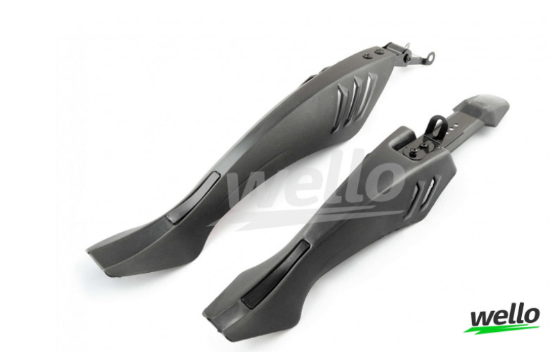

Фетбайк не для езды с крыльями. Чтобы не заливало надо наоборот 1.5 колеса. Если уж сильно заливает - навесное что-то поставь. Все равно летит в основном с центральной части.
https://rozetka.com.ua/58345545/p58345545/
