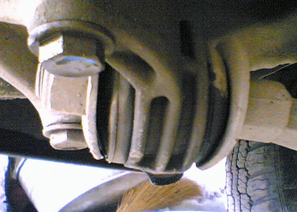

таки навернулся "краб" или как там его....
йа редиско **
44 года (25 лет за рулем), Черновцы
Сообщения: 5601
С нами с 28.12.2005
      19 июля 2006 в 23:45 Гілками
вобщем, разломился кронштейн разтяжки. фотографии можно глянуть тут:
http://forum.autoua.net/files/1089823-Image(760).jpg
самому, не имея опыта, поменять реально? ездить день-два можно? сколько стоит деталька?
меняется парой или можно только один?

Re: таки навернулся "краб" или как там его.... [Re: Димок]
      20 июля 2006 в 00:13 Гілками
менять парой.
лучше так не ездить
поменять думаю сам сможешь
      25 июля 2006 в 08:57 Гілками
Меняется без наличия опыта в течении 0,5 часа, при наличии накидного ключа на 17, рожкового на 22, и донкрата.Цена краба 30грн. Только не бери крашеные, уверен что сейчас полетят камни в мою сторону типа бери желтые-они усиленые.Не ведись на это развод самый натуральный.На некрашеных видно все раковинки и трещинки, чево не увидиш на крашеных!

Re: таки навернулся "краб" или как там его.... [Re: Леша 21093]
      25 июля 2006 в 09:14 Гілками
все верно. 30 минут времени, пару ключей. и даже домкрат не понадобился. знал бы что будет так просто, то все равно бы отдал 10 гривен за то, что мне открутили прикипевший болт заодно и колесо поровняли.
купил точно за 30 грн, некрашенный, в упаковке.
крабы желтого цвета стоили 110 грн!
      25 июля 2006 в 09:29 Гілками
там самое стремное, когда гайка от балки отпадает - ремкомплект...

Re: таки навернулся [Re: Леша 21093]
      25 июля 2006 в 10:52 Гілками
Абаснуй Желтые - развод?

Re: таки навернулся [Re: Bivaliy]
      25 июля 2006 в 12:53 Гілками
У меня стояли желтые так они при ударе разбиваются как шкарлупа от фисташек, зато нет ни одной царапинки, просто лопаються и все. Сейчас стоят обычные не крашеные -с виду канчно послабее, но помощнее синих- уже слегка поцарапаны но ходят, да и дешевле в 3и раза желтых. Проблема наверняка скрыта в сплаве.Например титан в чистом виде очень износостойкий но хрупкий, а алюминий очень вязкий но прочный на разрыв.Отсюда и вывод!
Я не утверждаю что у меня стояли настоящие тоисть не подвальные, но мне кажется что могут продать подвальные помощнее и жолтые в 3и раза дороже обычных- а реально тебя разведут как мальчика и будут смеятся тебе в спину
Лучше перестраховаться и взять обычные заводские и не чувствовать себя обманутым при их неизбежном обрыве.
