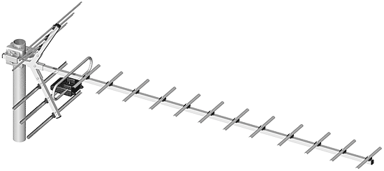

Re: Как смотреть ТВ на ноутбуке (без интернета)? [Re: auto-master]
      5 сентября 2017 в 11:54 Гілками Прикріплені файли (0 завантажити)
auto-master 04.09.2017 22:55 пишет:
ГыГы 04.09.2017 09:42 пишет:
Далеко ехать собрался? Учти, от 20 кеме может потребоваться антенна в метр длиной
да провод можно хоть 10м прицепить!) и на дерево закинуть (если на природе)
На дерево придёцца лезть с метровой антенной в зубах и както там её ориентировать в сторону передатчика, да так, штоп другие деревья не мешали
Не, камрад, если гдепопало на природе - то это спутник адназначна.
Кстате, вот антенна для лазания по деревьям, чтоб понятно было:
На дерево придёцца лезть с метровой антенной в зубах и както там её ориентировать в сторону передатчика, да так, штоп другие деревья не мешали Не, камрад, если гдепопало на природе - то это спутник адназначна.Кстате, вот антенна для лазания по деревьям, чтоб понятно было:
Змінено ГыГы (11:56 05/09/2017)
Сообщения: 13205
С нами с 29.01.2010
Re: Как смотреть ТВ на ноутбуке (без интернета)? [Re: ГыГы]
      6 сентября 2017 в 00:29 Гілками
ГыГы 05.09.2017 11:54 пишет:
Эта антенна у меня на даче 45 км от Киева в комнате все 32 канала поймала. Какие деревья?
