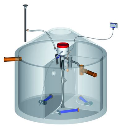

Народ, а что скажете насчет такого:
Полазив по немецким сайтам, обнаружил, что у них есть системы биологической очистки, которые можно тупо установить в существующие колодцы.
Например, у Grafа это выглядит так: Klaro E для бетона
Требуется два бетонных колодца и у меня как раз они присутствуют. Правда не очень герметичные, но это сильно важно? В итоге нужно добавить только дренажную систему, провести электричество и все. Насос, компрессор, аэраторы, нужные шланги и системы идут комплектом.
Кто нибудь сталкивался с таким решением?
Народ, а что скажете насчет такого:Полазив по немецким сайтам, обнаружил, что у них есть системы биологической очистки, которые можно тупо установить в существующие колодцы. Например, у Grafа это выглядит так: Klaro E для бетона

Re: орієнтовна вартість свердловини та септіка [Re: SRT sport]
      12 апреля 2018 в 10:55 Гілками
Туда компрессором гонится воздух. Компрессор, мощностью 20Вт тарабанит круглые сутки. Это надо учитывать.
Вот тут у меня и закрадываются подозрения в том, что не все технологии одинаковы.
Вот смотри, получается, что если компрессор молотит круглые сутки, а очищенная вода выходит из бака на дренажное поле самотеком, то вода постоянно перемешивается с илом и все это идет на поле, которое рано или поздно от этого накроется.
А вот немецкие системы работают по другому - циклами. То есть сначала насосом заливается грязная вода, потом молотит компрессор, чтобы бактерии выполнили свою работу, потом идет период отстоя и в конце насос выкачивает на дренажное поле только часть воды из середины, чистую, а ил откачивается обратно снизу в первый бак.
Вот тут анимационно показан принцип циклической работы.
https://www.youtube.com/watch?v=K4hZk8Wc2Os
Я так понимаю, что в украинских системах все сделано гораздо примитивнее.
Змінено lingvo (12:07 12/04/2018)

Re: орієнтовна вартість свердловини та септіка [Re: lingvo]
      12 апреля 2018 в 11:27 Гілками
Может и так. Но! Сливное отверстие у бака находится под самой крышкой. Это где-то 1.2м. Так что процент ила не так и велик. Тем более, что во второй бак все это поступает через "каменный" фильтр и ила там не так много. Ну у меня еще полгода - потому рано еще делать заключения.
Картинки красивые. Но очень сложная система. Особенно, если учесть, что все это будет работать в очень аггресивной среде. Сильно сомневаюсь в надежности всех этих переливов и автоматик, когда трубы будут забиваться илом и жиром.

Re: орієнтовна вартість свердловини та септіка [Re: sigma]
      12 апреля 2018 в 12:07 Гілками
Хрен его знает. Тут заманчивость в том, что система, может быть, сама по себе и сложная, но все это идет полностью готовым и собранным комплектом. Например вот такую голубую фигню на картинках внизу можно установить и запустить даже самостоятельно. Там всего лишь надо шланги к станции управления подключить и все.
И предложений по ней полно - тот же Graf их толкает. Есть вообще отдельный сайт (или фирма?)
Они вроде хвастаются, что у них больше 500.000 домов такой системой оборудовано, значит надежно?
Змінено lingvo (12:11 12/04/2018)
      12 апреля 2018 в 12:25 Гілками
lingvo 12.04.2018 12:07 пишет:
Ты понимаешь, тут могут быть "ньюансы под звездочкой". Например, что раз в полгода должен приходить сертифицированый мастер и все это чистить. Посмотри на наших продавцов - очень редко кто пишет, что надо все-таки это чистить. Или, что надо раз в 2-4 недели запускать бактерий
У моего знакомого накрылся компрессор. И все не было времени его починить. В итоге, второй год работает без продувки. Разницы он не заметил.
