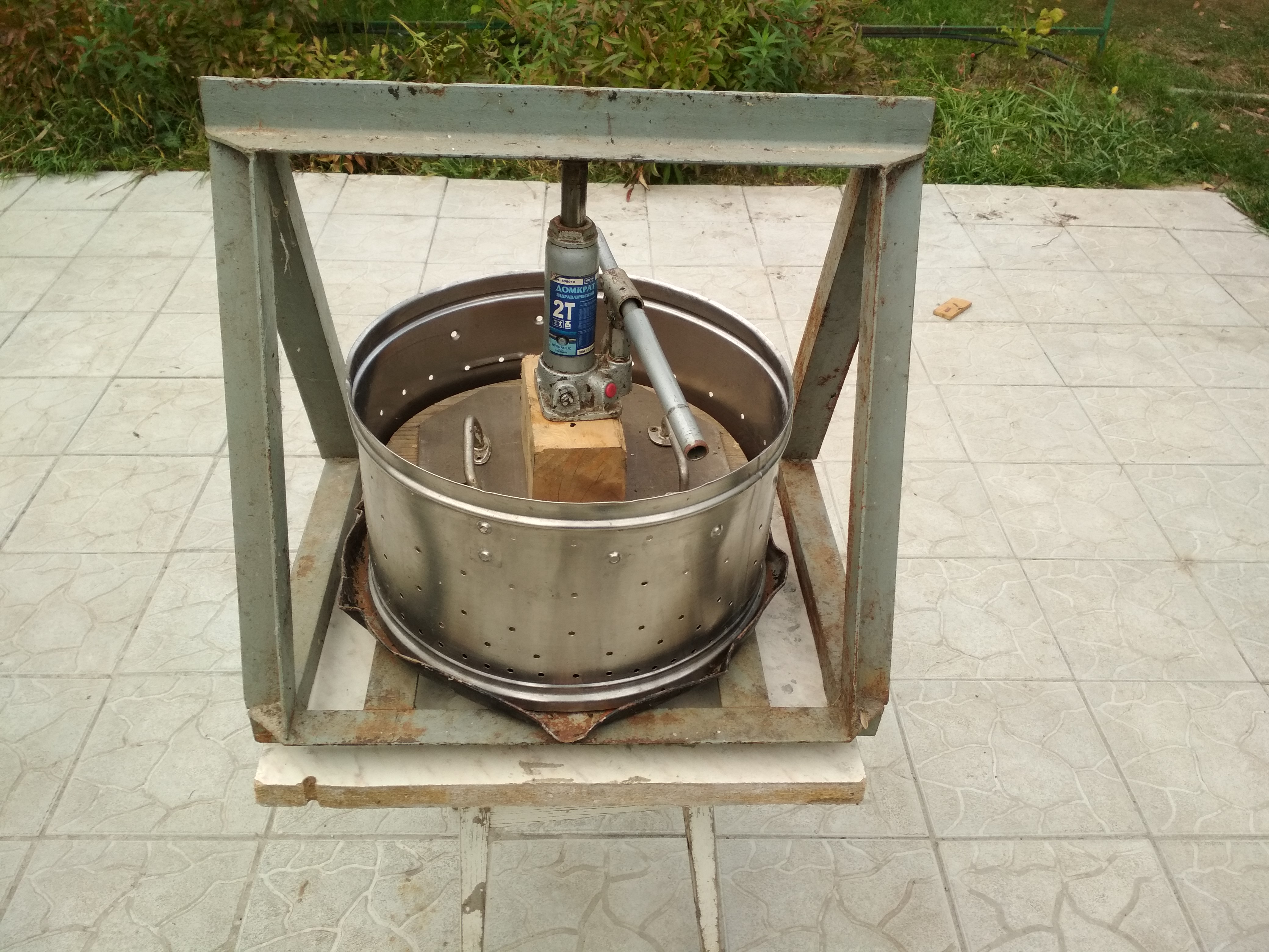

Виноград? крутить такое - нужно здоровье иметь
Сам не хочешь сварганить за пару часов?
Сварка -сварить "этажерку", гидравлический пресс на 2 тонны
и барабан из нерж. от стиралки. (барабан подарю )
Правда, для яблок нужен измельчитель, чтоб делать пюре и холщевый мешок, чтоб в нем отжимать.

Нет, груши и яблоки, в начале через мясорубку без ножа, потом в мешок и под пресс.
Сварганить хочу, даже барабан от стиралки есть, но вот времени нет, плюс пока не придумал между чем будет мешок, т.е. "молот" и "наковальня", особенно то, во что будет упираться домкрат или винт.
Пока нет времени сварганить и нет финансов плюнуть и купить готовый - ищу на прокат, потому, как яблоки и груши уже есть.

я смогу тебе одолжить свой гидропресс, только со след недели и с забором и возвратом на Теремках
ЗЫ: заодно и посмотришь-пощупаешь, как я это реализовал

      13 сентября 2017 в 17:41 Гілками Прикріплені файли (0 завантажити)
Фото
Фото

Я недавно продал подобный пресс как на фото выше.
Много сил надо, неудобно перезагружать жмых и т.д.
Купил овощерезку кормовую.
Самое оно - как большая мясорубка!

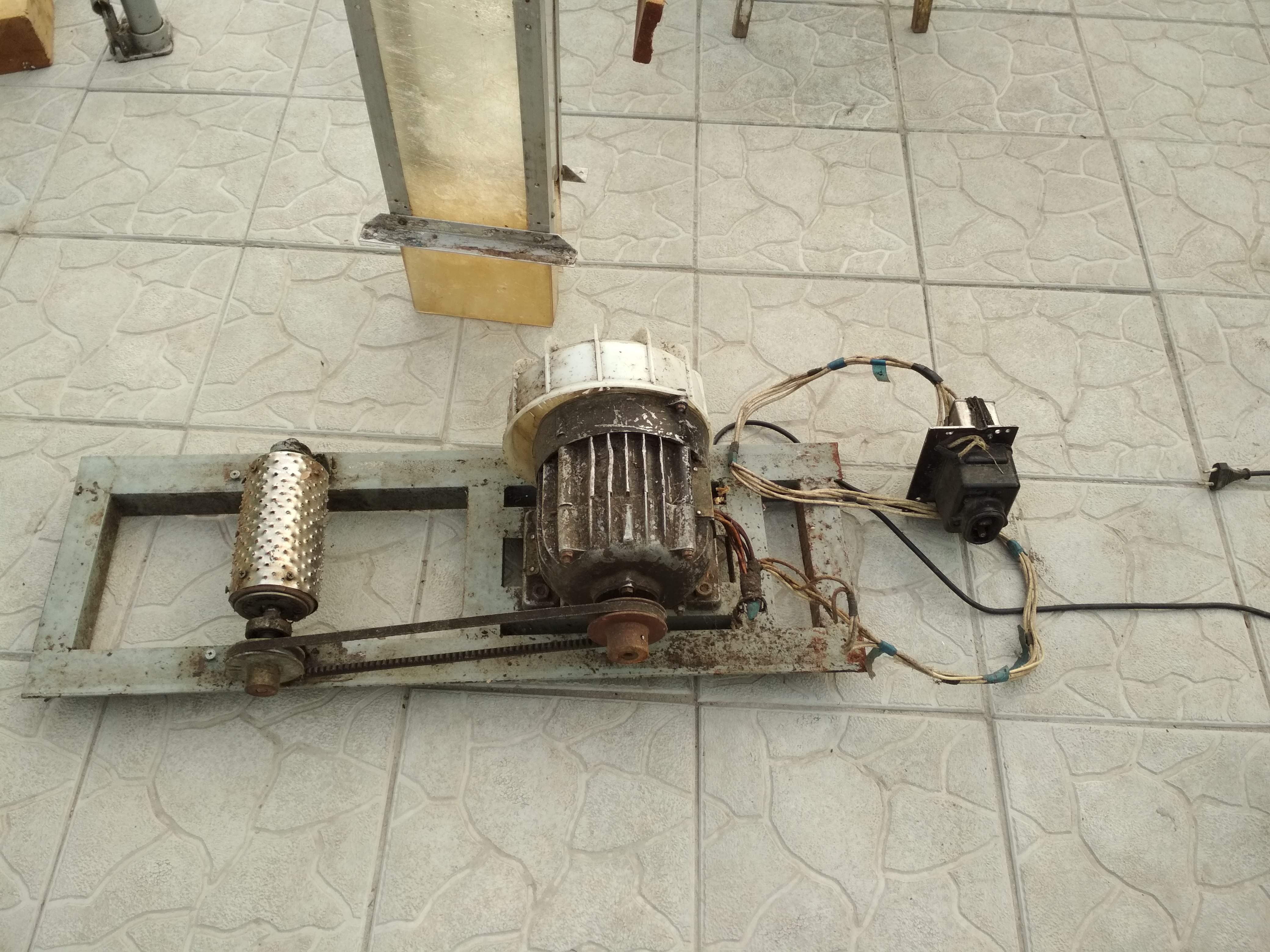

я не устаю повторять: холщевый мешок, домкрат и немного фантазии решают проблемы. Фото измельчителя сейчас выложу!

      13 сентября 2017 в 19:10 Гілками Прикріплені файли (0 завантажити)
Фото 1
Фото 1
Змінено GEORGE (19:34 13/09/2017)
ветеран движения ***
42 года за рулем, Киев
Сообщения: 3704
С нами с 06.07.2001
Re: Одолжите пресс для сока (+) [Re: GEORGE]
      13 сентября 2017 в 19:47 Гілками
Рама с барабаном ставится на спец сваренный стол подставку. Сверху барабана ставится "конус", куда бросают целые мытые грушки-яблочки. Их подалкивают тяпкой(внимательно- пальцы) снизу выпадает мякоть прямо в ведро. Потом эту прелесть перегружают прямо в мешок и - под пресс. Вуаля! 30л/чаc! Моторчик- 500 Вт. Кондер- опытным путем. Посчитал по классической формуле- мотор страшно грелся,- пришлось ёмкость уменьшать в 3 раза,- все стало в порядке.

Ну, во-первых двойной коньяк в профиль уже налил, во-вторых реальный алкоголь уже тебя ждет
По процессу - получил т.с. экспириенс, первый блин даже не вышел комом, но пару литров на пол в кухне таки разлилось
В остальном понял как работать с конструкцией, что/как бы делал для себя. Однозначно гидравлика, никаких винтов, 2Т домкрат - вполне достаточно, можно чуть больше, но тогда и мешок нужно чуть крепче. Сильно давить чужой домкрат и чужой мешок не рискнул, жмых вышел "рассыпчатый", может можно было еще давануть с литр-пол литра, но сейчас вопрос был не "еще 5 капель". Не знаю сколько было груши, по идее три ~12Л ведра (но жена успела чего-то раздать), итог - 16-17Л сока, при этом первое литров 10 нацедились, пока перекручивали грушу на мясорубке, остальное уже под домкратом.
Масорубка для таких объемов зло, попробовать - пойдет, но до следующего урожая нужно таки думать над измельчитлем.
Юрию огромное спасибо как за пресс, так и за полученный опыт и консультации!
