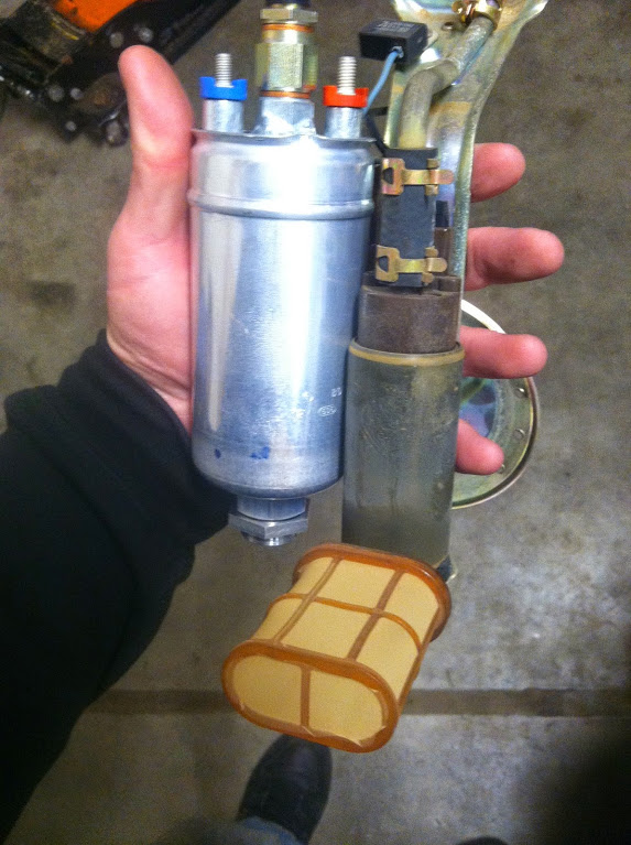

охлаждение насоса лучше когда в бензе только заборник насоса охлаждается он намного хуже ... да и производители пишут что не рекомендуется длительная эксплуатация с низким уровнем топдлива

MadMax 18.09.2017 17:41 пишет:
ага, тогда подвесные насосы должны "рождаться мертвыми"

да ты что ? а ничего что у них мощность на единицу объема корпуса в 2 раза меньше ? много машин сейчас с подвесными насосами ?

MadMax 18.09.2017 22:51 пишет:
ой-ли например у 044-го боша потребляемый ток - 15 ампер

еще раз - можность на единицу объема корпуса , можеш посчитать 044 и погружной

MadMax 19.09.2017 07:32 пишет:
так я посчитал. и сравнил потребление 3 ампера и 15 ампер.
Все это хрень. Бензонасос (электродвигатель бензонасоса) охлаждается перекачиваемым через себя бензином. Все.
А обьем корпуса насоса - вообще ниочем, притянуто за уши.

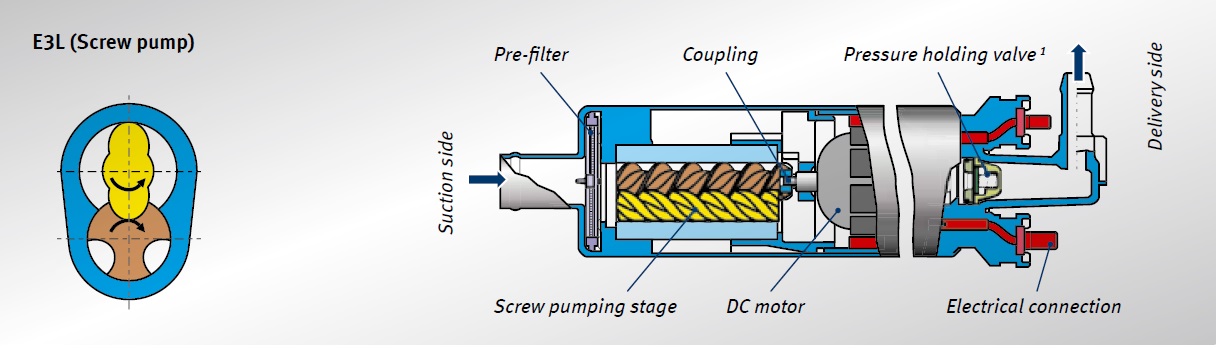

Вот пирбург 7.00228.51.0, ток у него 16 ампер, корпус диаметром 43мм, длинна корпуса 175мм, НО! практически 2/3 корпуса занимает насосная часть, ибо там в этой насосной части применен винтовой компрессор. И как эта часть обьема корпуса корпуса влияет на охлаждение электродвигателя бензонасоса?
Простейшие, элементарные вещи, а приходится столько тыкать пальцами.
