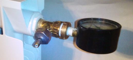

      16 сентября 2017 в 21:34 Гілками Прикріплені файли (0 завантажити)
Думали чего делать дома с чугунными батареями, был вариант почистить, покрасить но решили все-таки заменить.
Срезал, нарезал резьбу, поставил краны. Прикрутил сами батареи.
Что-то непонятное было с тремя футорками в них внутренняя часть американки закручивалась очень тяжело, такое впечатление что нарезалась резьба изношенным инструментом. Долго возился, вкрутил.
Решил проверить. Собрал приспособу из автомобильного ниппеля и манометра (на фото). Закрыл краны, накачал - пропускает на соединении ответка американки-футорка. Перепаковал (лен, смазка). Накачал опять - снова пропускает, но совсем немного (накачал около 6 атмосфер, через два часа было 5 и понемногу продолжало спускать).
Вопрос, может ли с воздухом пропускать а с водой быть нормально? (лен чуть от воды разбухает).
Перепаковывать еще раз, или подождать пока воду дадут? На трубах краны, т.е. батарею можно будет снять.
Планирую проверить на другой батарее, которую менял ранее и один отопительный сезон она уже отработала без проблем. Паковал аналогично. На той батарее в одной футорке резьба вообще криво была нарезана - менял. Все батареи из одной партии (в прошлом году все не успел поменять).

Смазка - Unipak, но это чтобы лен не сох и разобрать проще было, на пропускание воздуха/воды не влияет.
Мыльной водой промазал стыки и видно де травит.
ЗЫ. Манометр с другой стороны от подключения, вместо Маевского вкручен.

Включили отопление.
Нигде не протекает моя паковка, что есть гуд, т.е. выходит, или лен разбух или там где воздух травит вода не проходит.
Получается, что давлением герметичность особо не проверишь У меня с 5атм за сутки давление падало до меньше 1й. Неожиданно.
Интересно, а если вакуум делать, будет другой результат или аналогичный?
