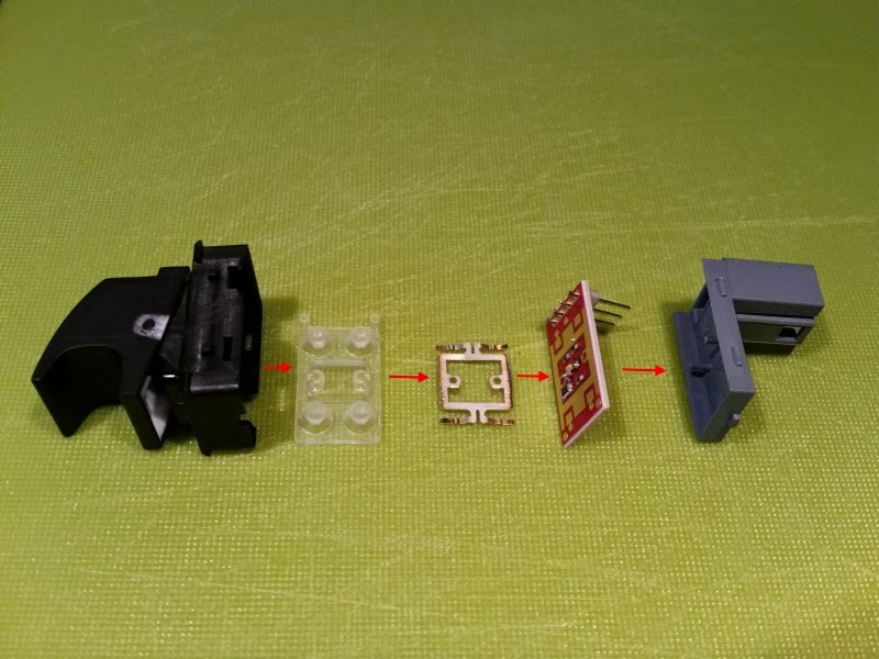

по идее, эти кнопки (блок кнопок) - разборные,
нужен умелец разколупать
в одиночной кнопке (тех, что в пасс дверях) начинка та же, т.е. можно перекинуть нутре
типа такого
зы: но если чото обломилось на верхней части самого блока, то другая отдельная кнопка не поможет
ззы: можт там мусор какой насыпался?
