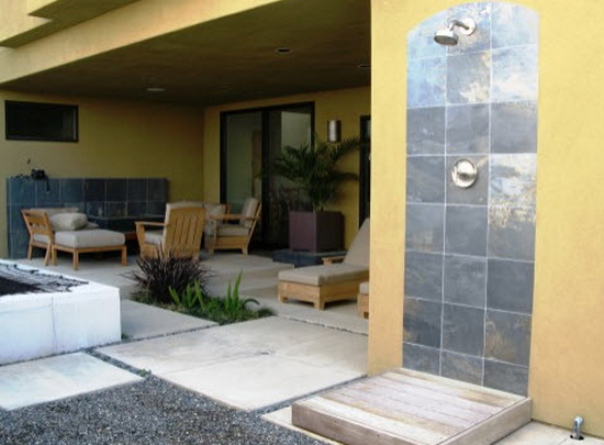

YURAS 23.09.2017 14:13 пишет:
SRT sport 23.09.2017 14:00 пишет:
на першому поверсі тільки унітаз та умивальник
тоже спорное решение, но опять же дело вкуса, зашедши грязным с улицы, а такое бывает в частном секторе идти через весь дом чтоб помыться, не очень удобно, у нас пользуется спросом именно первый этаж, допустим погулял босиком по улице и идти на второй этаж не совсем чисто получится, собственно на втором этаже в итоге отказались от душа вообще, оставили унитаз и умывальник, комнату увеличили, правда летом еще пользуется спросом летний душ, как ни странно, все из собственного опыта.
Очень спасает такой душ. Прямо возле двери входной практически.
Можно и грязь смыть, и остудиться в летний зной.
