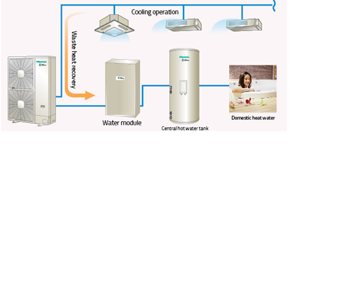

Можно и вот так сделать

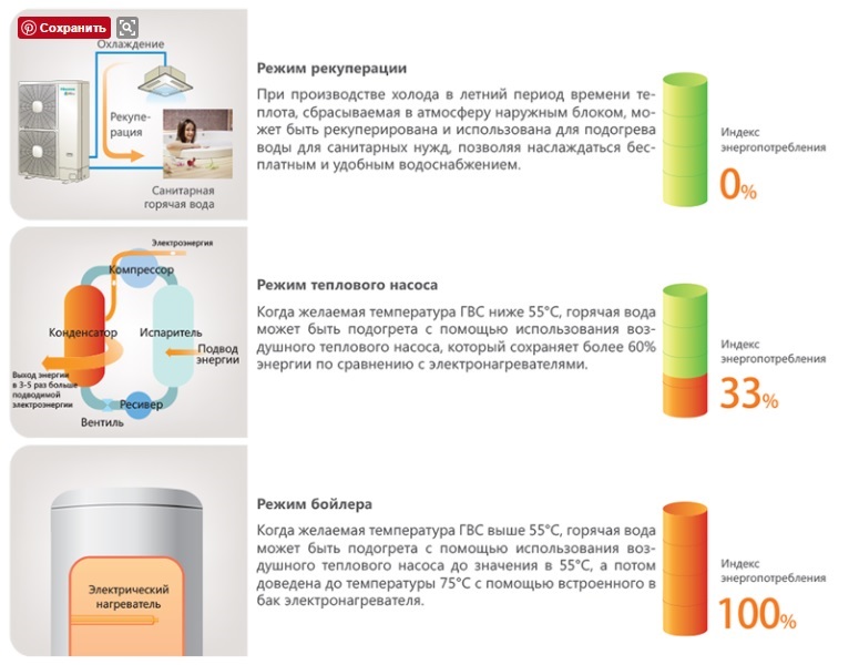

И так
И так

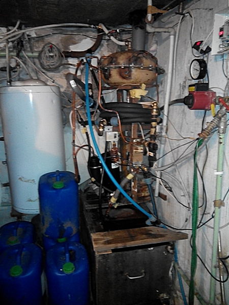

oleg_mazda 29.11.2017 12:35 пишет:
Я отапливаю геотермальником дачу, средней степени утепленности (200м2). Так как на дачу приезжаем по выходным (и то не на каждые), то в наше отсутствие в доме поддерживается температура +12. Перед приездом выставляю через инет +23.
По деньгам в новом сезоне выходит примерно 400-500грн на электрику в месяц.
Да, ещё и счётчик двухтарифный и 80-90 процентов работы ТН приходится именно на ночной тариф.
я тоже собрал геотермальній, было -20 зимой, полет нормальный, дом 150 м2 утеплен 100мм, окна пластик. Вылезли разные проблемы (две скважины по 15 метров промыли русло и т.д.), но славабогу решил ещё было тепло. В 0 градусов 4кВт в сутки, в -20 заплатили 800 грн за всю електрику. Особо ничего сложного в установке нет.
