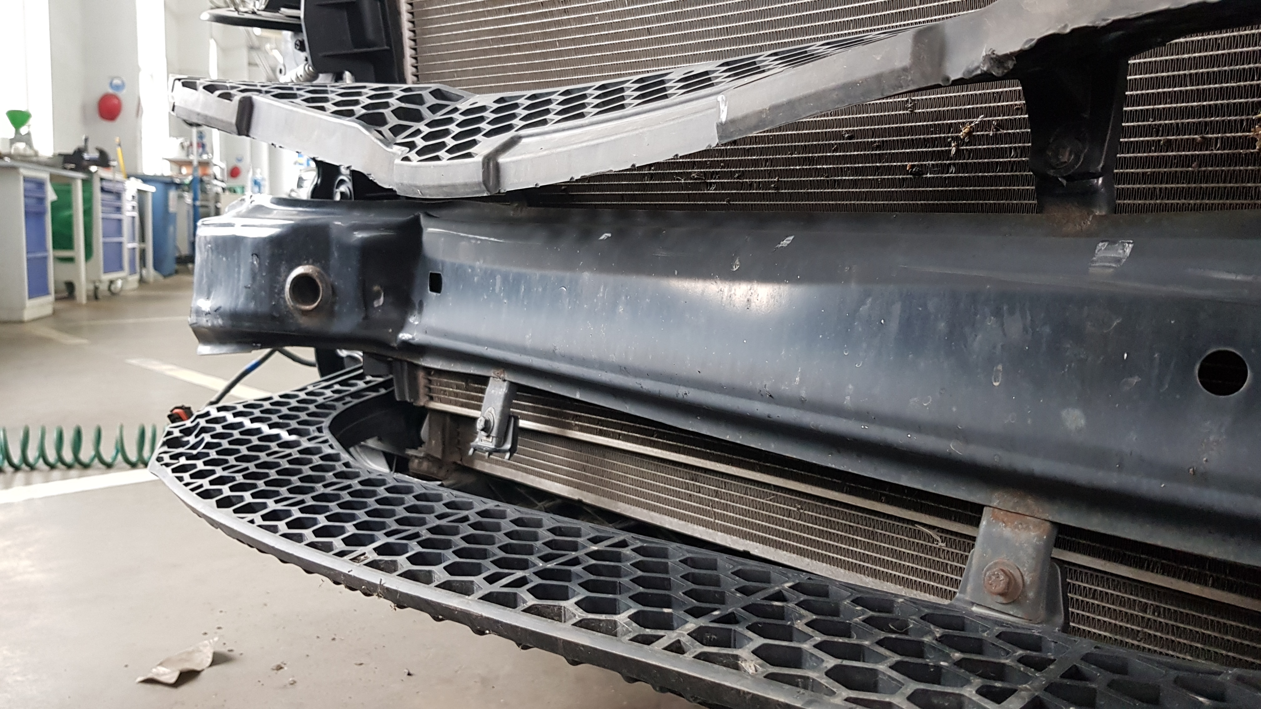

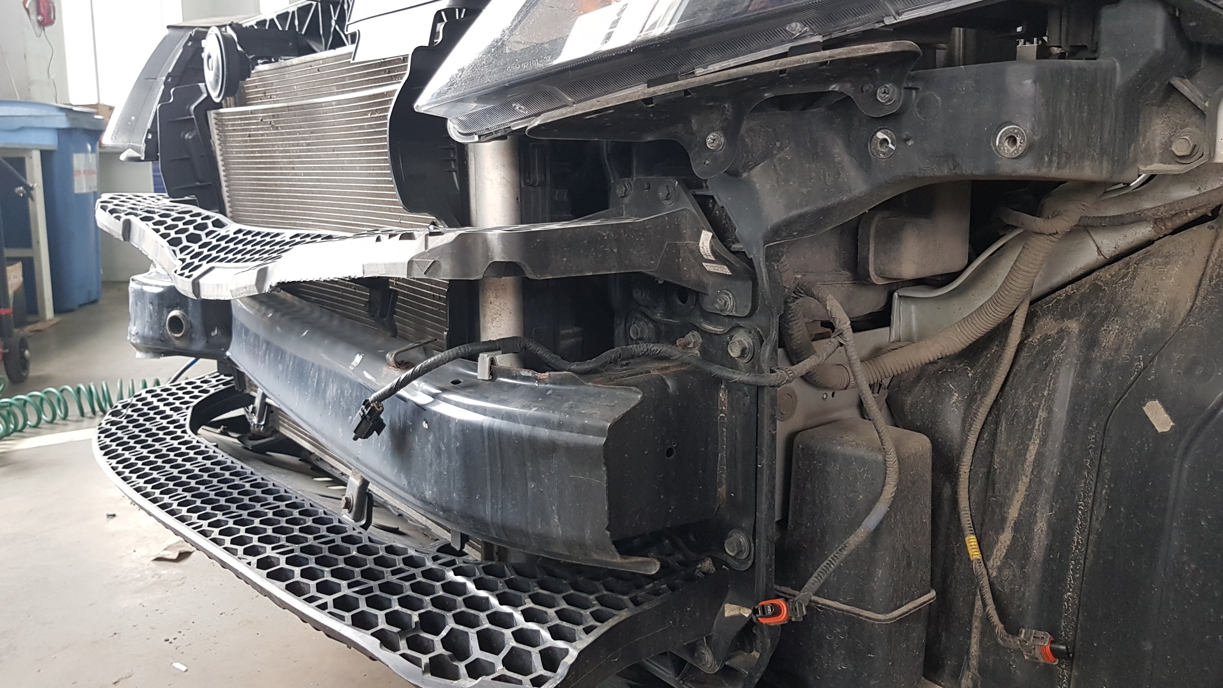

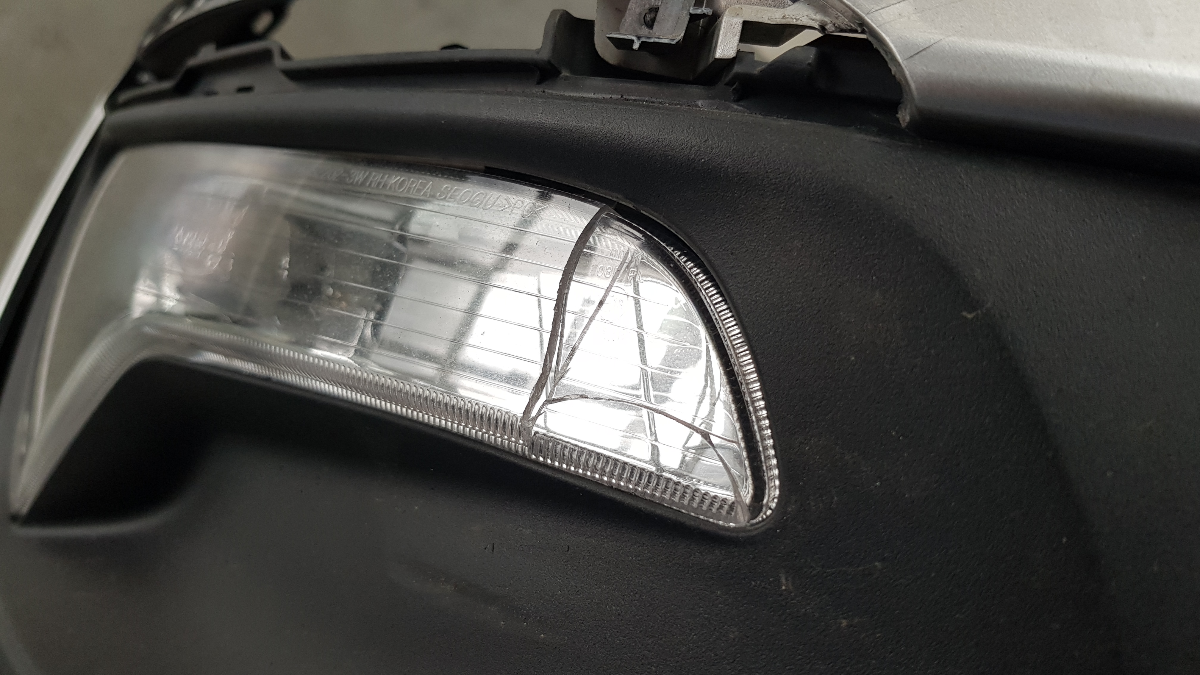

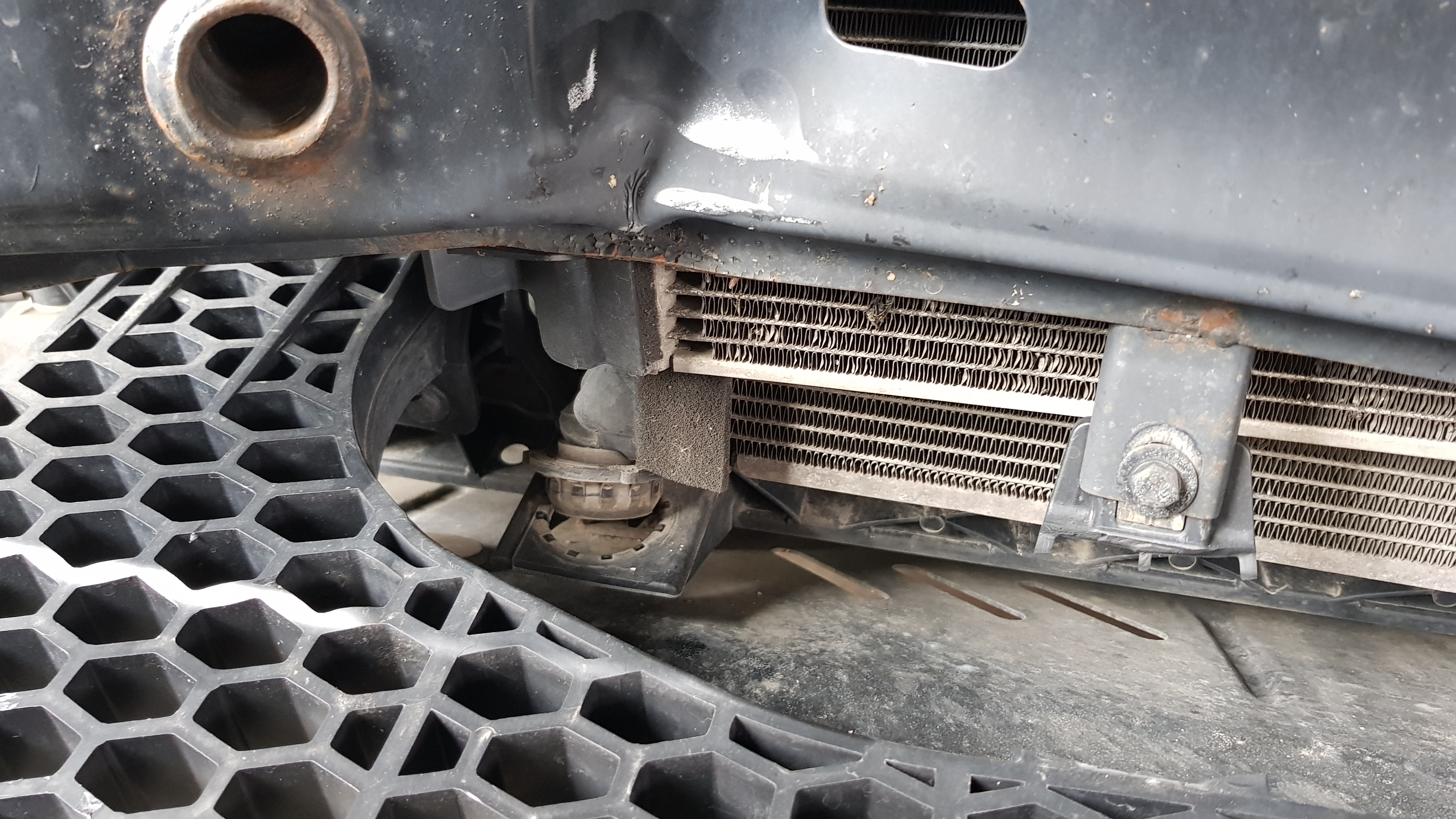

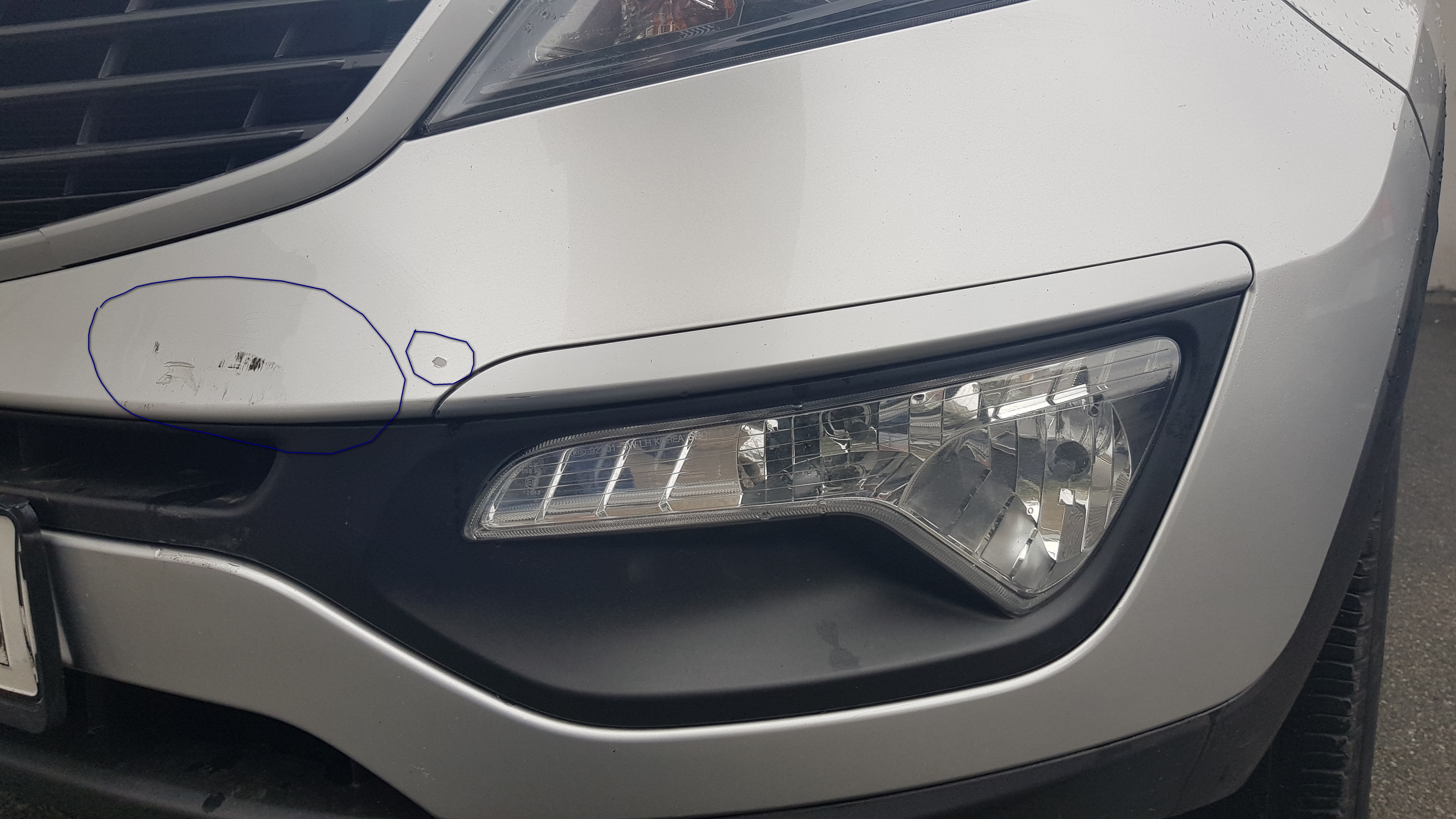

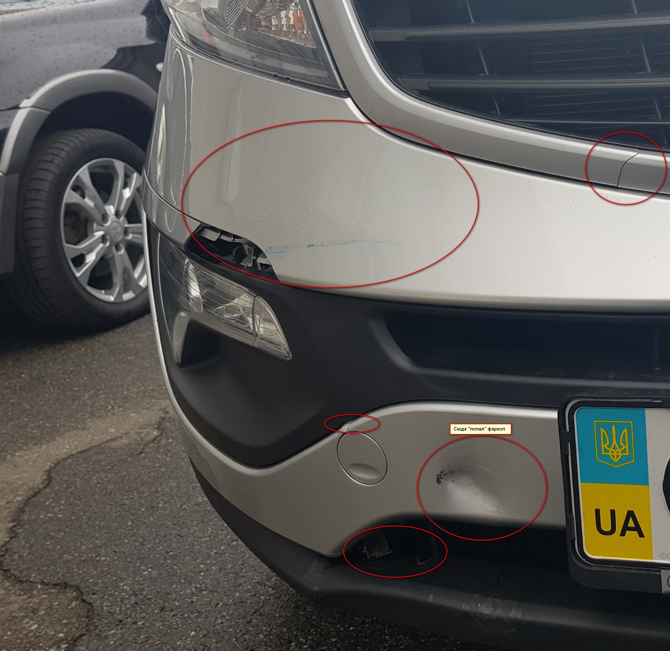

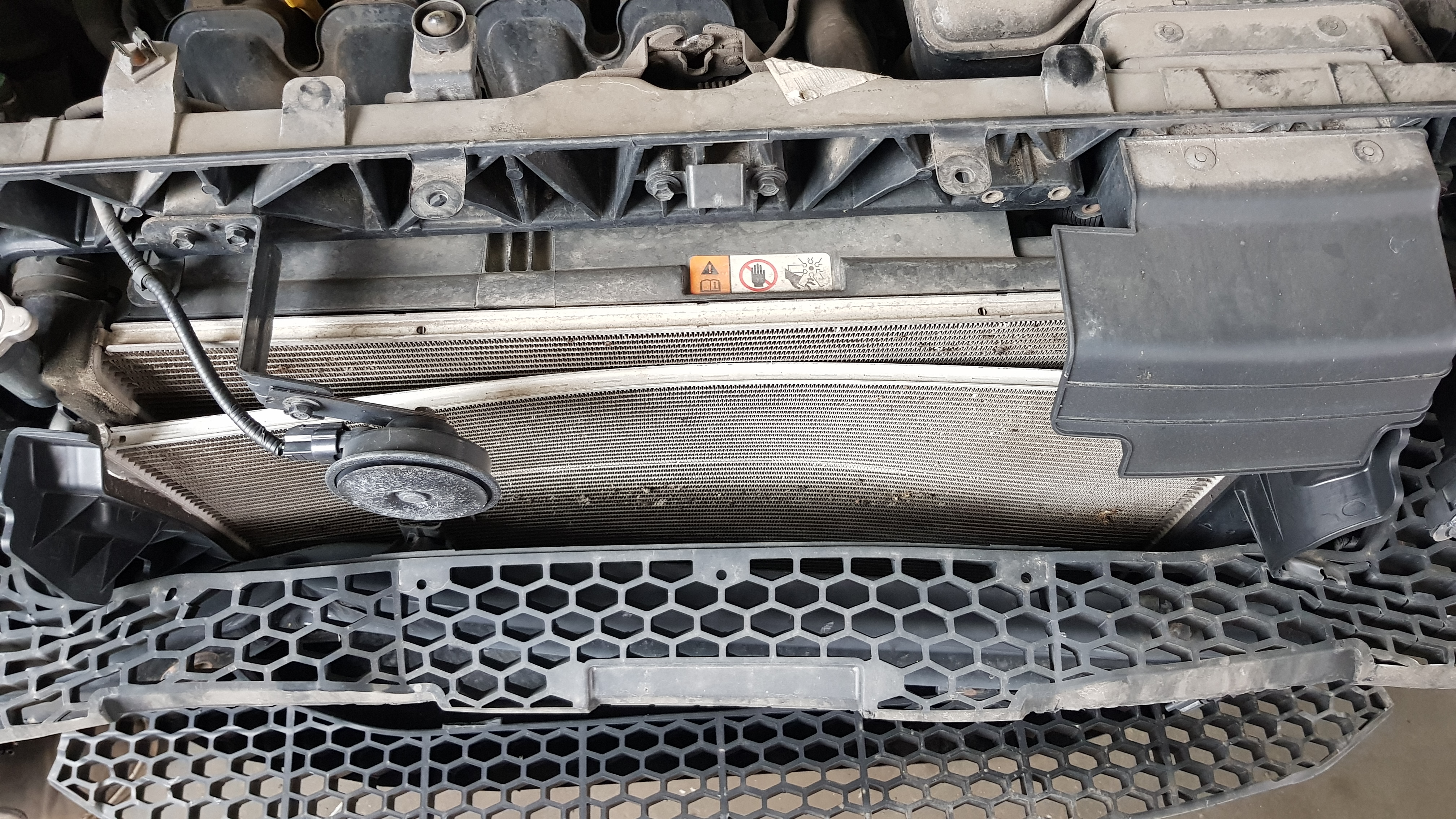

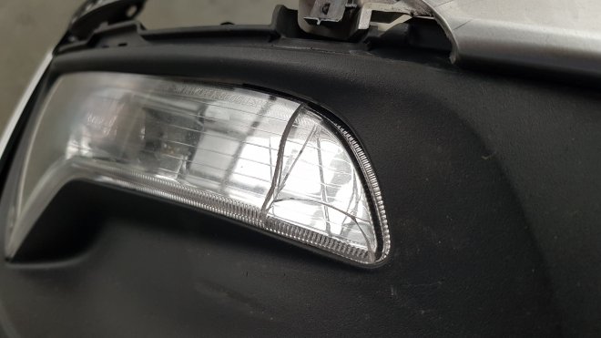

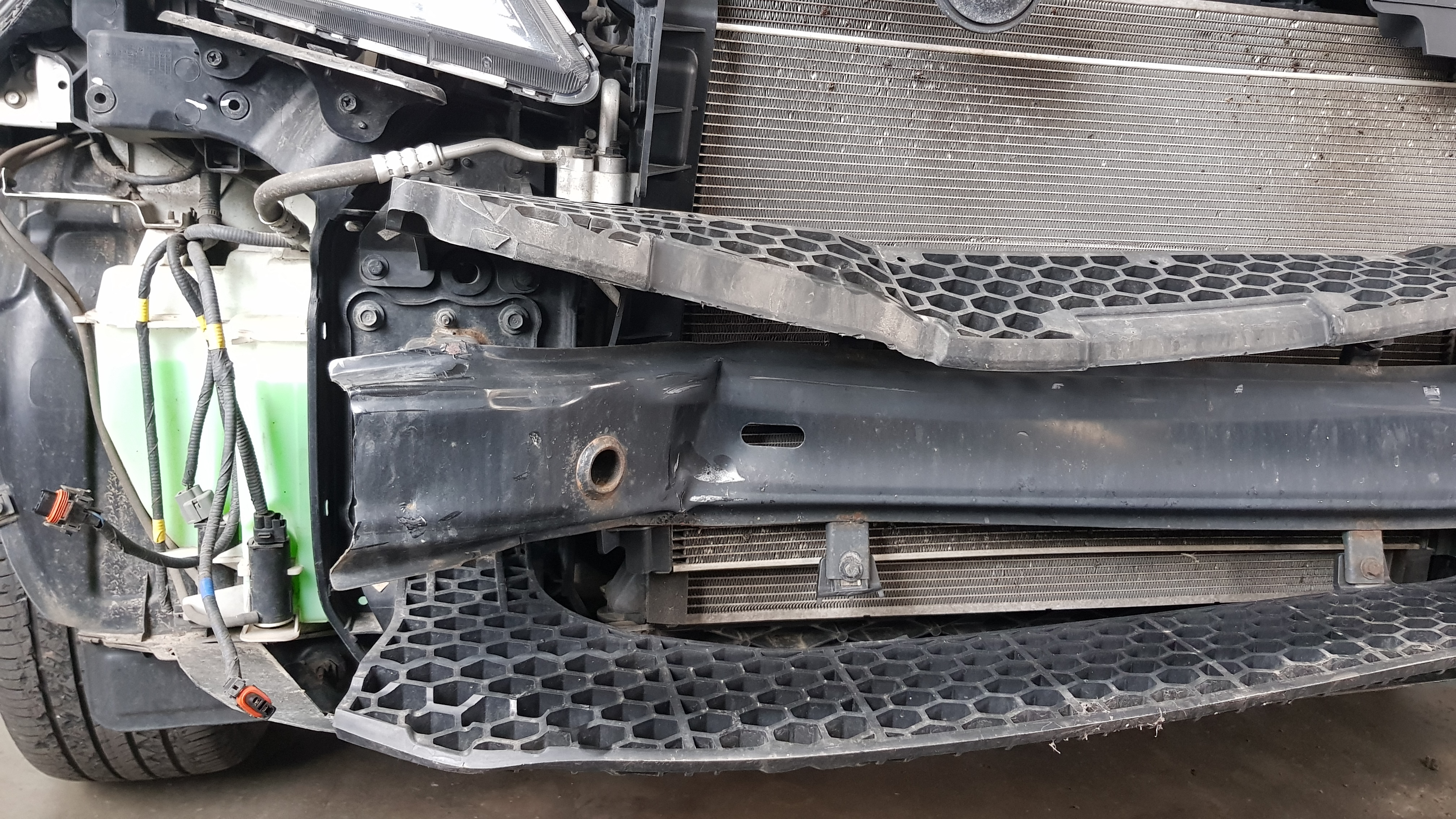

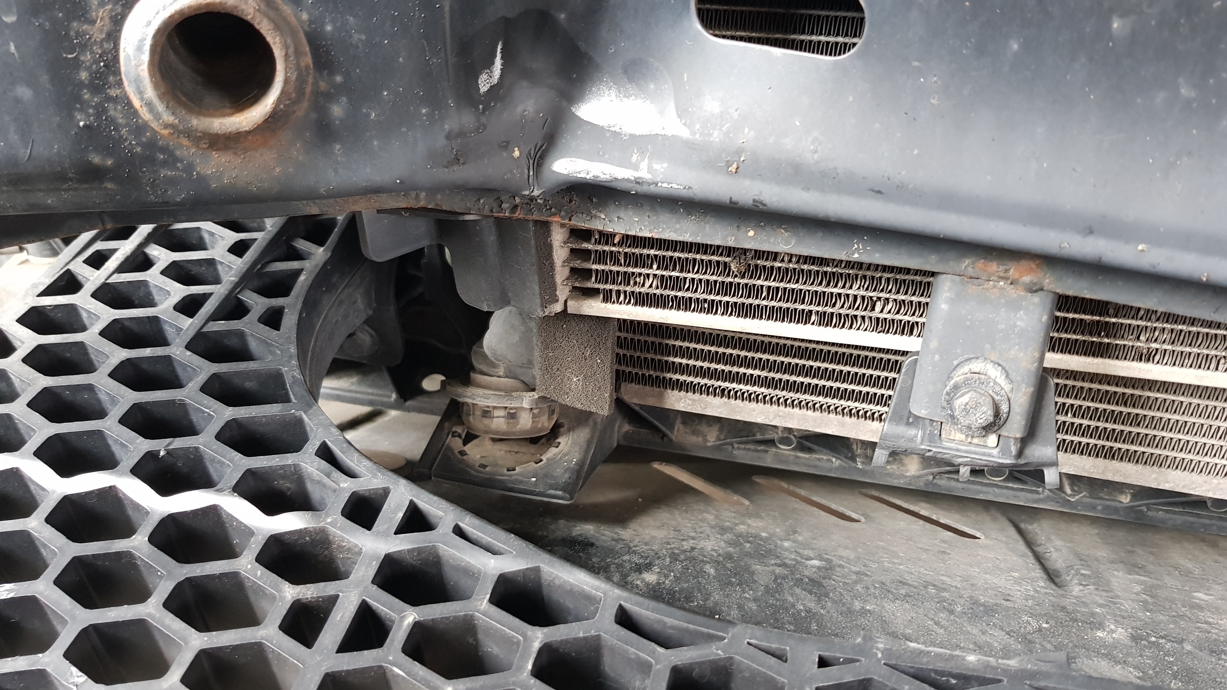

Привет.
Поймал тут недавно "гаву" и догнал суровый автомобиль с фаркопом. Суровы протер фаркоп, поправил колпачек на нем и уехал не устраивая разборок с полицаями и тд. По итогу у меня то, что ниже приведу на фото. Фото сделано в кулуарах официального диллера, к которому за фиксом я вряд ли пойду ввиду подхода "все менять без разговоров" и "баснословные суммы" за такой подход. Из непонятного, радиатор кондиционера. Его прогнуло и прижало к основному (видно на фото) но никаких подтеков и тд нет. Температура по двигателю в норме. Что там будет если его снять, хз. Можно ли его как-то выровнять? Или без вариантов установка нового... Ну а остальное по сути все красочно видно на фото. Сам пластиковый бампер как по мне может быть реставрирован, но в последнюю очередь. Первично интересует вот внутренность в виде радиатора, тех пластиковых (даже не знаю как назвать, но они деформированы) штук типа ребер жесткости или как их назвать правильно. Сейчас Авто на ходу. Глядя на него внешне я бы даже не сказал, что там дальше такой вот Ж. Никаких левых шумов и тд, работает все исправно. ПТФ лопнул немного, я так понял там уже ничего не сделаешь и только новый покупать. Как быть то ? Хотелось бы сделать все в одном месте, за умеренные деньги и в допустимых нормах качества. Номинально авто и так ездит и каких то опасных признаков не подает, но понятно, что вот так как бы и не комильфо..

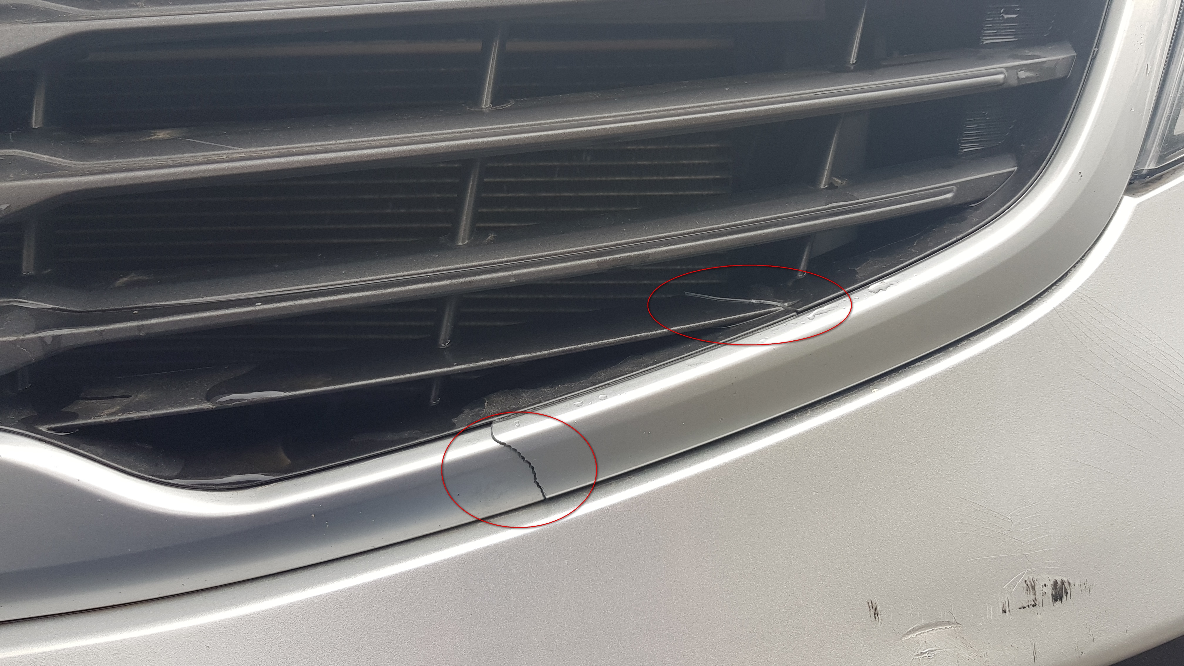

      24 сентября 2017 в 21:38 Гілками Прикріплені файли (0 завантажити)
Для проформы пару фото бампера/решетки радиатора, а точнее его повреждений. Восстанавливать я так понимаю или ..? По решетке так настроен что и суперклеем заклеится...

Re: Починить морду Sportage Как правильней? [Re: FlashCS]
      25 сентября 2017 в 13:12 Гілками
Усилитель бампера скорее всего менять, радиатор кондиционера выгнуть на место и будет понятно, останется он целым или нет, бампер понятно делается, касательно всего остально пластика внутри смотреть, что то паять-ремонт, возможно что то менять, лучше при осмотре)

Угу, получается:
- Внутренний усилитель бампера верхний (пластик) под замену.
- Внутренний усилитель бампера центральный (металлический) под замену.
- Внутренний усилитель бампера нижний (пластик) можно припаять ухо, и оставить.
- Противотуманка передняя правая - под замену.
- Ресничка над противотуманкой - под замену.
- бампер внешний реставрация с покраской.
- Решетка радиатора - спаять в трех местах.
Осталось найти эти запчасти (усилители + туманка) Б/У
      27 сентября 2017 в 00:03 Гілками
По радиатору кондиционера сделай следующие процедуры. 1) откачка фреона,2)снимаешь радиатор,3)ложишь доску ,а на нее радиатор, а сверху еще одну доску и становишься с верху и смотришь чтобы он выгнулся на место. В 80 % радиатор остается целым.

Pepko 30.09.2017 09:04 пишет:
Как по мне, то кроме стекла фары все можно сделать, но не в Киеве...
Что так? Стекло я кой как заклеил. Выглядит не ВАХ как но влага не должна проходить. Пока поездит. Бампер тоже уже думаю красить и реставрировать после зимы - на зиму и этот на ура сойдет. Ресничку склеил, решетку радиатора так же. Из серьезного, что нужно поменять, это два усилителя бампера и подмарафетить нижний усилитель (крепление) ну или и его поменять.

Я заклеил какой то такой фигней (ниже рисунок) Что первое после обычного суперклея под руку попалось в Эпике. Ну и там не стекло а пластик насколько я таки понимаю, и сейчас не до красоты, хотя если не присматриваться то и не заметно сильно. Я спрашивал больше по "Все можно сделать, но не в Киеве" Чем Киев провинился?
