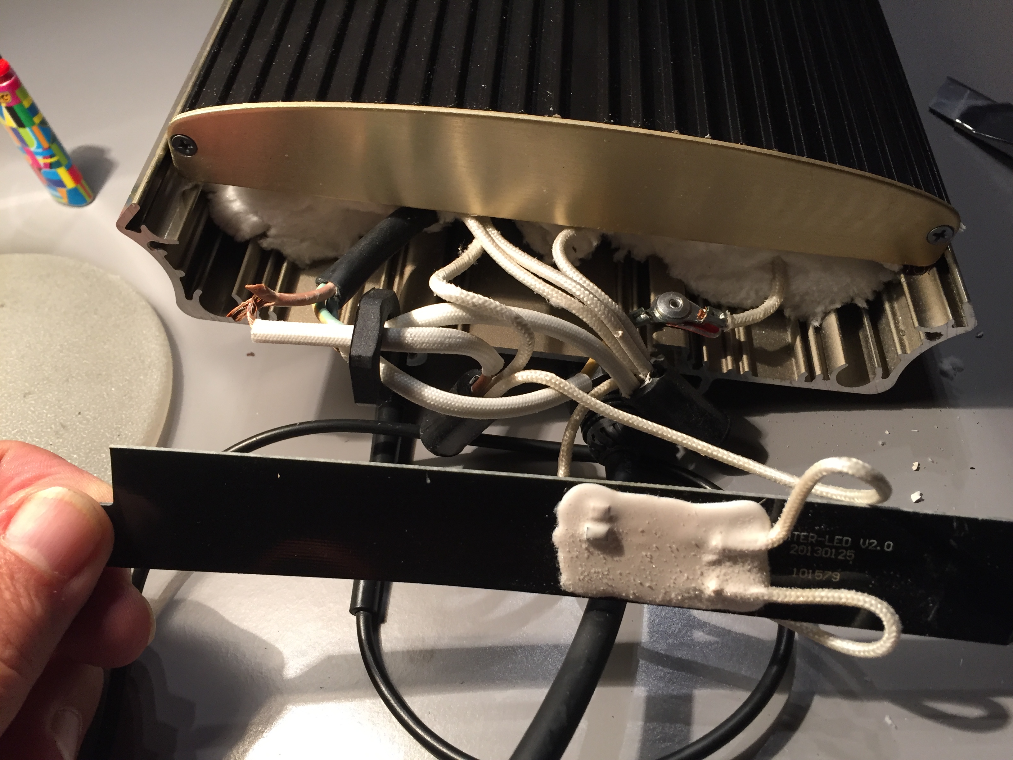

      26 сентября 2017 в 01:10 Гілками Прикріплені файли (0 завантажити)
Нужно починить, вернее все было совсем просто зачем то сняли вилку, вроде какие провода где были помнят и уверяют, что именно так.
Собрал, подключил - не работает. Корпус бьется током, нагревательный элемент греет.
Разбираю, вижу, что от этого контакта провод идет к ножке вилки. По идее ведь не может этого быть?
Нужно починить, вернее все было совсем просто зачем то сняли вилку, вроде какие провода где были помнят и уверяют, что именно так.Собрал, подключил - не работает

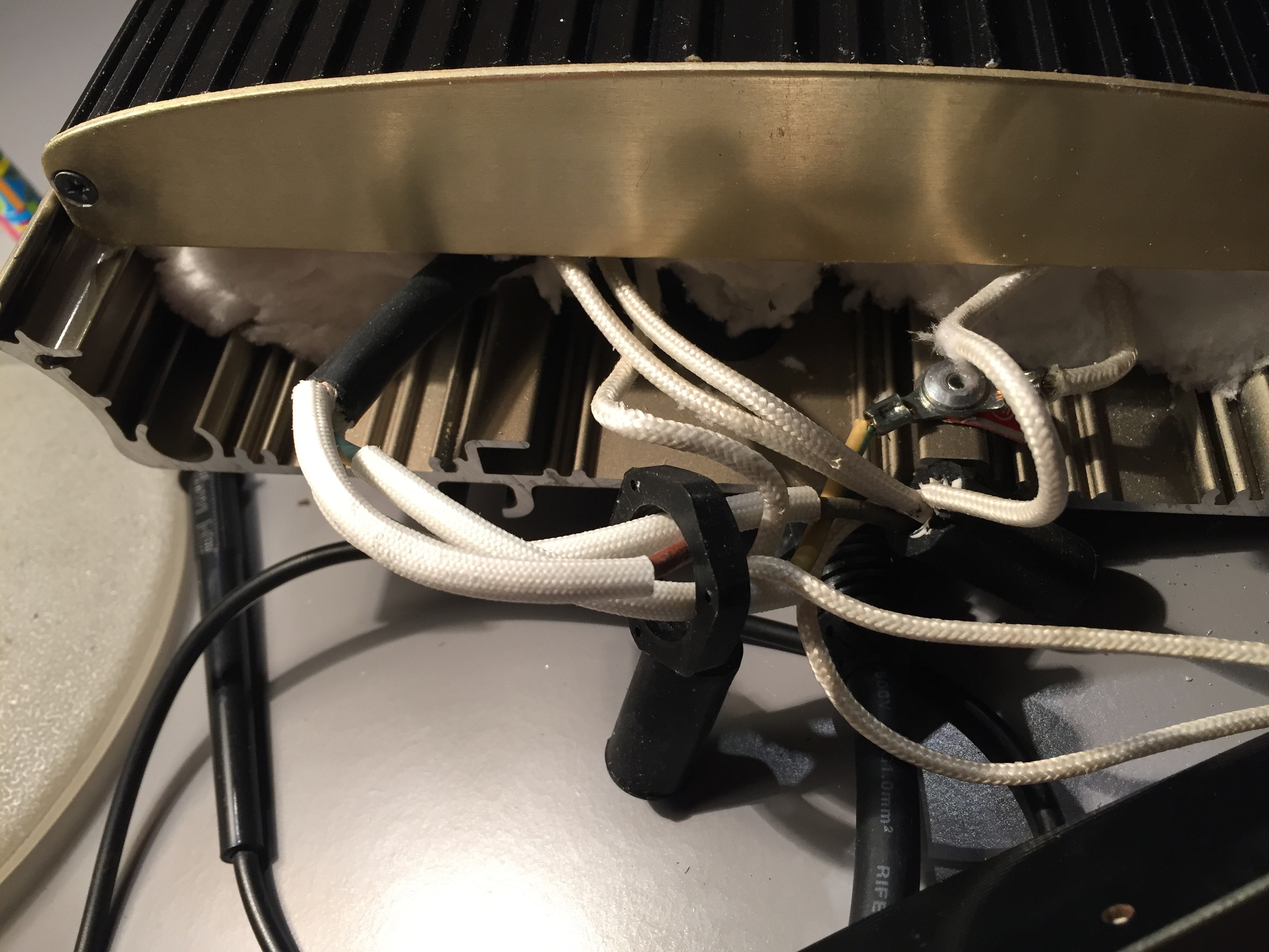

      26 сентября 2017 в 01:13 Гілками Прикріплені файли (0 завантажити)
Что это за деталь? Если подключать не так, как мне сказали, а так, как я считаю, то она два провода идут к разным фазам от нее на прямую.
Что это за деталь. Если подключать не так, как мне сказали, а так, как я считаю, то она два провода идут к разным фазам от нее на прямую

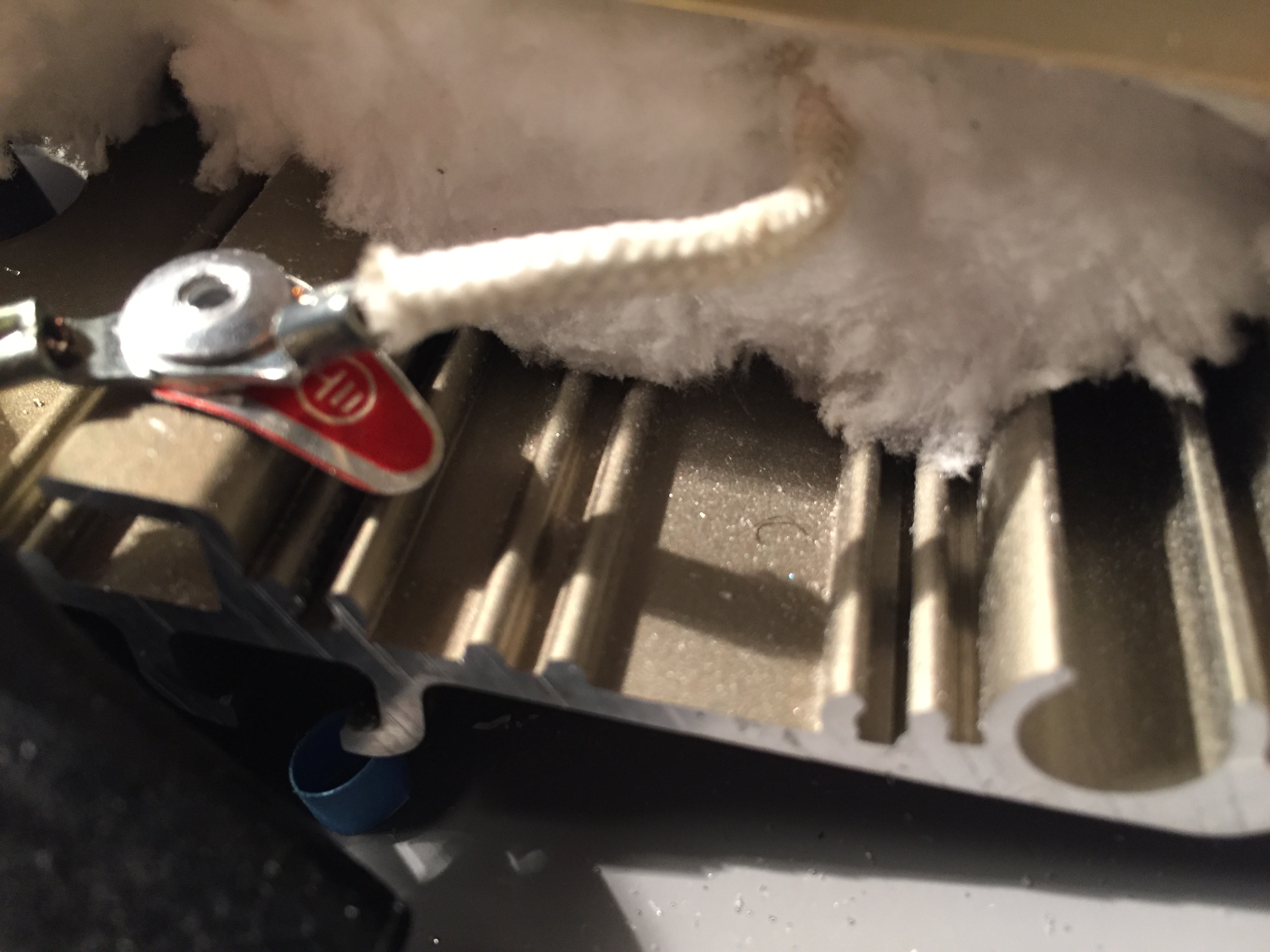

      26 сентября 2017 в 01:57 Гілками Прикріплені файли (0 завантажити)
не очень хочется разбирать дальше, смотреть куда идут провода,

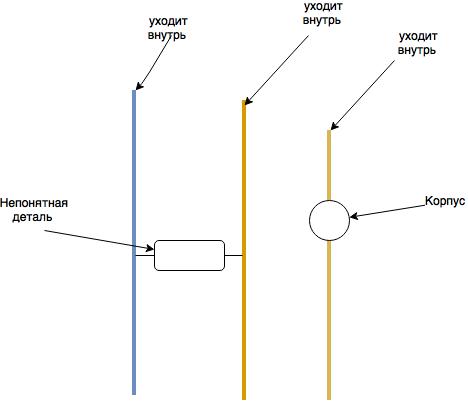

      26 сентября 2017 в 02:01 Гілками Прикріплені файли (0 завантажити)
Я бы подключил след образом:
Синий к одной фазе вилки.
Коричневый к другой.
Желтый к заземлению.
Но человек который разбирал уверяет, что коричневый к заземлению.
Вот схема.
Я бы подключил след образом: Синий к одной фазе вилки.Коричневый к другой
Сообщения: 15563
С нами с 08.07.2001
Re: Инфракрасный обогреватель. [Re: Yorc]
      26 сентября 2017 в 05:05 Гілками
желто-зеленый прикручен к корпусу - кто это такой умный на него фазу подавать хочет ?
непонятная деталь - на ней написано LED - думаю будет светиться огонек сбоку

      26 сентября 2017 в 10:28 Гілками
Bird VR6 26.09.2017 05:05 пишет:
Это меня и смутило, когда разобрал.
тогда как раз все верно получается, рискнуть что ли подключить ?
Сообщения: 35918
С нами с 25.08.2004
      26 сентября 2017 в 10:31 Гілками
Yorc 26.09.2017 02:01 пишет:
Вот схема.
Камрад, инфа из соседней ветки:
жёлтый/жёлтозелёный - земля
синий - 0
коричневый/красный/итд - фаза
вывод: предыдущего электрика больше к розеткам не подпускать

      26 сентября 2017 в 15:06 Гілками
На первом фото даже лейба со значком заземления есть, какой мудрец туда фазу подключил и зачем?

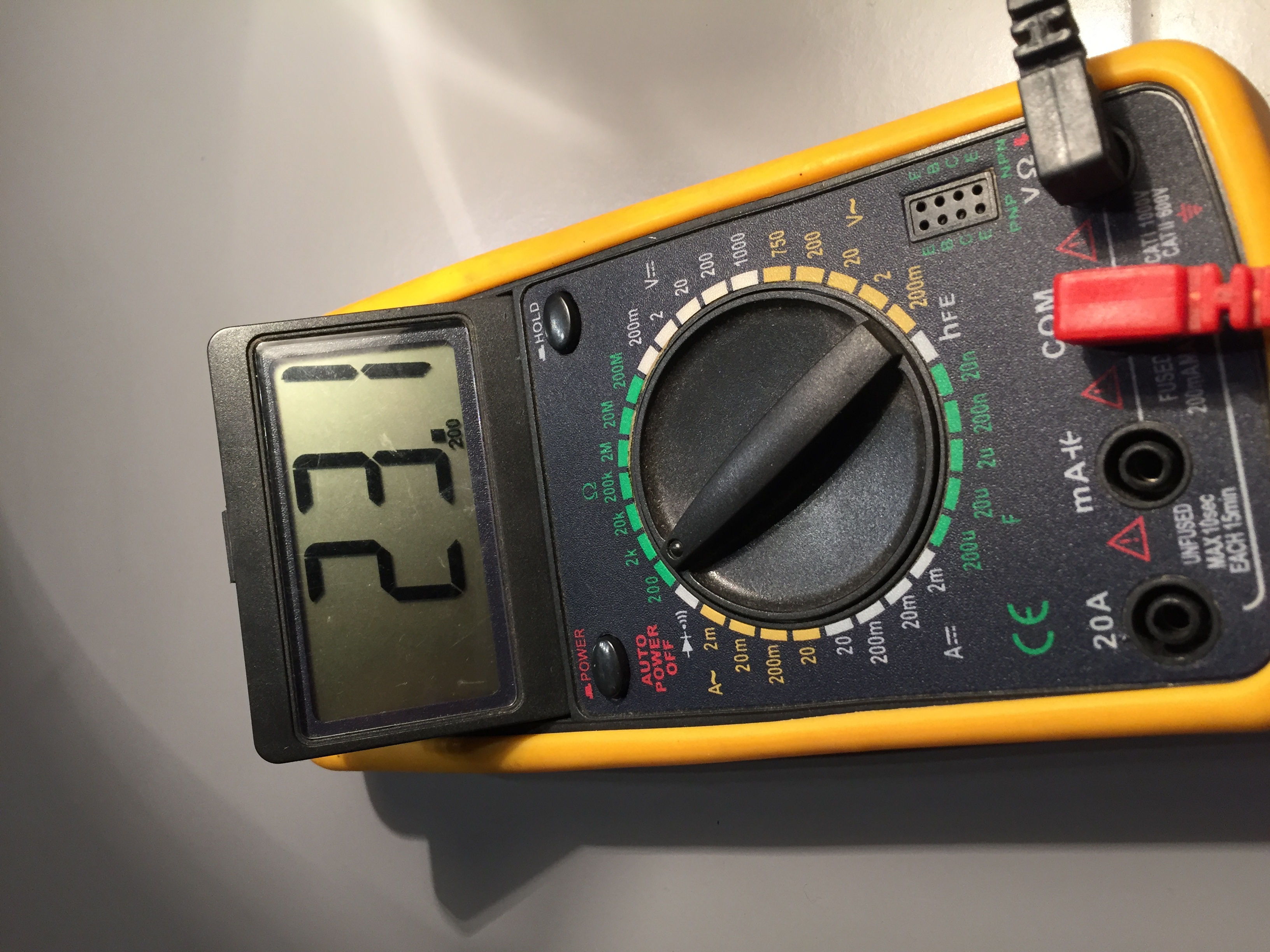

      26 сентября 2017 в 18:42 Гілками Прикріплені файли (0 завантажити)
Тогда еще вопрос, это может быть сопротивление нагревательного элемента?
Или там что-то замкнуло?
Тогда еще вопрос, это может быть сопротивление нагревательного элемента.Или там что-то замкнуло

      26 сентября 2017 в 19:04 Гілками
может, при коротком былбы "0"

      26 сентября 2017 в 22:44 Гілками
23 Ома - якраз відповідає потужності нагрівального елементу.
Точну потужність я не скажу, бо не знаю точний температурний коефіціент опору нагрівального елементу (НЕ). На холодну - це відповідає десь 2,3 кВт, але при роботі спіраль холодна не буває, значить споживана потужність менше цієї.

      27 сентября 2017 в 00:32 Гілками
VovkZ 26.09.2017 22:44 пишет:
Спасибо, я ждал комментария человека разбирающегося
