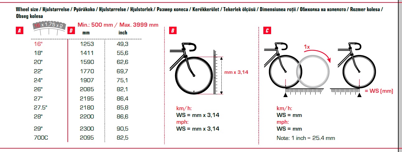

Вроде, во всех велокомпах вводится длина окружности колеса. По инструкции нужно:
- поставить колесо нипелем вниз, отметить его положение,
- сесть на вел и сделать несколько оборотов колеса (чем больше, тем лучше), остановив нипель опять в нижнем положении, отметить положение
- измерить расстояние между отметками и поделить на кол-во сделанных оборотов
- внести полученное значение в велокомп.
Или речь не о такой калибровке?

по ходу этот метод есть в инструкции, воно?
Ага, тот, который C. Измерять диаметр колеса - очень неточно получится, не говоря уж про использование табличных значений.

думаю, я для начала затестю показания компа в более "лабораторных" условиях
- стану на какойнить длинный прямой участок,
- обнулю комп,
- запущу одометр по ОЗИ или по Магеллану
- и проеду с стабильно нормальной скоростью,
- на выходе сверка показаний
собственно может все и сойдется
