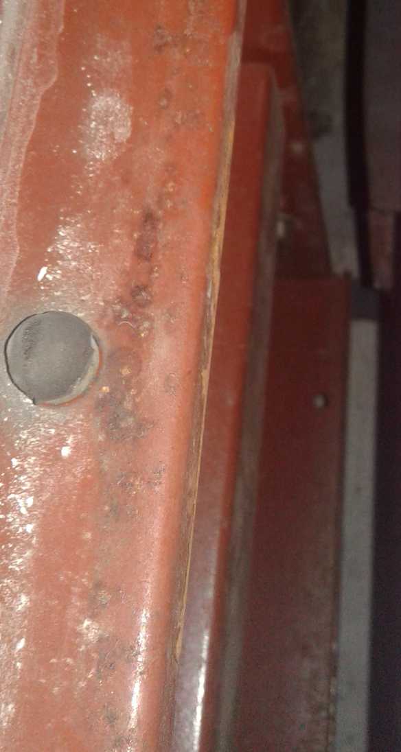

В лифте повыпадали эти резиновые втулки и теперь двери гремят. А лифтеры морозятся их заменить. Где найти такое же?
Размер отверстия куда вставляется - около 5мм.

На Перова пошастать, там є розкладки резинових заглушок - від якогось авто повинні підійти (упори під багажник/капот; інші заглушки)

Типа отбойников капота жигулевских? Но обрезать нужно будет.

Та подивитись - обов"язково щось знайдеться, є ж в різних машинах куча заглушок отворів під "непотрібне" обладнання чи заглушки технологічних отворів.

Взять образец и топать на Юность (ну или Перова, если сильно ближе).

такие втулки могут быть ножками от кухонной и прочей мелкой бытовой техники, от упсов и прочих девайсах, я сейчас продаю оборудование, так вот на одной модели педалей именно такие резиновые ножки

может проще будет купить такие клеющиеся прорезиненные фиговины на ножки мебели?
да и наклеить на двери

это либо амортизатор капота
https://prom.ua/Amortizatory-kapota-gazovye-upory;bss0-proizvoditel-13101-Original
или прикрутить ниже саморезом по металу резиновую ножку https://prom.ua/Rezinovaya-nozhka.html

можно еще приклеить суперклеем прокладку от смесителя- крана.

Для мебели - это слишком хлипко будет, там удары дверей приличной силы, нужно крепкое закрепление. Скорее надо будет цеплять что-то отдаленно похожее, типа отбойников.
п.с. Что интересно, в Рашке много сайтов с детальками для лифтов (можно найти эти отбойники-амортизаторы для дверей), у нас же практические ничего такого нет и на запросы профильные фирмы практически не отвечают.
