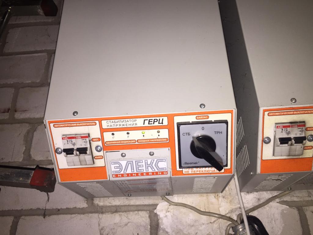

      3 октября 2017 в 13:49 Гілками Прикріплені файли (0 завантажити)
У меня трудятся. Но не 36 наверное. Вот такой
Змінено nukler (13:49 03/10/2017)

Re: Стабилизаторы напряжения Элекс [Re: nukler]
      3 октября 2017 в 13:53 Гілками
И как оно в реальном применении? Переключения заметны? Как реагирует на соседа со сварочным аппаратом?

Re: Стабилизаторы напряжения Элекс [Re: mike_b]
      3 октября 2017 в 14:05 Гілками
Переключения заметны. Я поставил цифровые вольтметры на вх и выход. Разница видна. Как на сварку будут реагировать, не знаю.
      3 октября 2017 в 17:13 Гілками
А вот еще такой вопрос по поводу переключений. Оно заметно в каком смысле? Просто по изменению яркости тех же лампочек, или они при этом мигают? Это я к чему. Оно в момент переключения обрывает выход или нет? Если просто меняется яркость, то непонятно почему. Судя по фото, то это М16, а производитель заявляет точность для него 2,5%, и даже в плохом случае это 214В на выходе, сомнительно, что это так заметно.
      3 октября 2017 в 17:28 Гілками
mike_b 03.10.2017 17:13 пишет:
Обрыва нет. Иногда меняется яркость, чуть чуть, но заметно. У меня диммер на лампочки в зале, может еще из-за него. В других комнатах не замечалось вроде.
