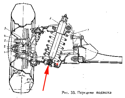

      24 июля 2006 в 20:28 Гілками Прикріплені файли (7 завантажити)
Скорее всего я перепутал понятия, так как машина у меня сравнительно недавно, разбираюсь в ней сам по литературе. Видно что-то недочитал или не так понял. Для внесения ясности выложу схематический чертеж из книги где я сие нешёл - там стрелкой указал место где требуется замена - резинок, наверное.
Про амортизаторы: где их найти и сколько должны стоять. Есть ли проверенные точки торговли, где их можно купить.
И тогда сразу вопрос: а можно ли самому поставить амортизаторы на стоянке?

Можно, если сможешь окрутить две нижних гайки, которыми прикручена планка крепления аммор-ра к нижнему рычагу. Если сорвешь болты - к сварщику. Кстати, резинки меняются только у задних ам-в, у передних - неразборной сайлент-блок (насчет неразборного могу ошибаться)

насколько я знаю в классике передний аммо идет с этими резинками запресованными (сайлент). посему резинки ты так не поменяешь, меняй аммо.

1. можно полностью снять амо а можно открутить толко 2 нажние гайки крепления к рычагу, о них тут тебе уже написали - слишком уж они мягкие откручивать нужно аккуратно предварительн очистив от ржавчины и обработав вэдэшкой. в случае если конец резьбы поврежден ее нужно удалить напильником. если всеже шпильку свернул тут нужно 220в дрель, 2 сверла на 4 и на 9, монтировка, пинцет и болт. монтировкой поднимаешь пружину и пицетом вставляешь болт.
2. снятие нижнего крепежа амо с амо, нужно 2 ключка и запас терпения если амоне снимали (кстати если амо не снимать то под рычаг нужно положить упор и опустить на него машину чтобы сжать пружину) на снятом амо можно обойтись парой матерных выражений. изношеная резинка вывалится легко, новую затолкать тоже особого труда не составляет проблемма с втулкой... но и тут молотком можно управится
3 собирать все в обратном порядке, с шутками и прибаутками пока дело не дойдет до прикручивания амо снизу - тут главное не перетянуть
вобщем вкратце все

Учел предупреждение о слабых болтах, проверил, оказалось, что они закипели и откручиваться не сильно собираются. Дабы не сорвать их на стоянке, отправился на СТО. Объехав в пятницу утром шесть СТО на Борщаговке и окружной, увидел синеватых с утра мастеров которые хотели за смену аммортизатора от 50 грн и ждать не менее 3 часов. Посему отправился на трассу Киев-Житомир в поисках трезвых неизбалованных жизнью работяг. Такие были найдены, и за 1 час 20 минут аммортизаторы были установлены. Часть болтов не раскрутиласть - и была заменена на новые, один сорванный пришлось подварить. После моих старых, избитых коррозией и неразжимавшихся аммортизаторов - KAYABA - вверх блаженства. Машина стала устойчивей, ищез грюк и стук содержимого бардачка и багажника, словом - я доволен.
