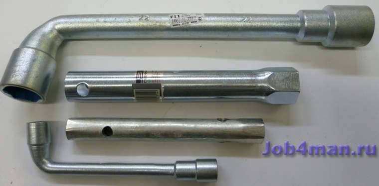

вот там внизу находится болт, который нужно открутить для снятия аккумулятора. из-за того что подобраться к нему можно только строго вертикально сверху, не ключом, не плоскогубцами открутить не удается. амплитуды не хватает так сказать
Подскажите, пожалуйста, может есть какой чудо инструмент, подходящий для таких целей? или может секрет какой?

У супруги С1 (то же самое, что и 107). Девайс сей купил на авторынке на перова - обычный ключ в виде трубки с шестигранной выточкой под головку того винта (второй сверху). Заплатил гривень 10 (правда курс был еще 8).

ну, головка с удлиннителем и воротком, разве это экзотика?
в любом, практически, наборе головок торцевых есть
у меня тоже аккум снизу прижимается за бортик, откручивать сверху надо

В принципе можно и так. Но специфика этого авто - в очень плотном заполнении подкапотного пространства. Там нужен довольно длинный удлинитель и если головка вывалится из него, то достать ее уже практически невозможно - только после снятия защиты двигателя. То же самое с винтом, прижимающим аккум. Т.е. вот та трубка позволяет не думать о головке и пальцами второй руки ловить прижимной винт при выкручивании.

Супер, большое спасибо, в субботу поеду искать сей девайс! Аккум совсем сдох - Пыж стоял без движения последние месяцев шесть. Аналог еще не искали.

Если шо, в Леруа куча ключей трубчатых. И отдельно и в наборах. Только они буквой Г и не очень длинные, не знаю сколько там места около аккума.
