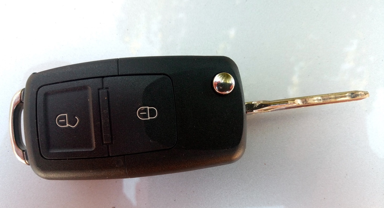

YSK
Сообщения: 12063
С нами с 14.05.2007
Re: Geely MK Cross - штатный иммобилайзер [Re: Cirax]
      15 октября 2017 в 12:44 Гілками Прикріплені файли (0 завантажити)
Cirax 11.10.2017 17:49 пишет:
min4er 11.10.2017 17:29 пишет:
Спасибо потопал ключи точить =)
Угу, ой нетривиальная это задача.
Я жало не смог найти в Киеве, чтоб выточить для выкидного.
Ключ-выкидуху с правильным жалом и платой внутри, я покупал себе пару месяцев назад ща 280 грн. Ключ очень качественный, хоть и является копией оригинала. Привязался к блоку управления без проблем. Если надо могу в личку кинуть ссылку на магаз.
Змінено YSK (12:46 15/10/2017)
