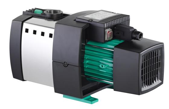

      18 октября 2017 в 15:42 Гілками Прикріплені файли (0 завантажити)
Ось така модель може виконувати всі ці функції і споживати МАКСИМУМ 600 Вт

Re: насосная станция с частотным приводом (инвертерная) [Re: Traveler]
      18 октября 2017 в 16:31 Гілками
Traveler 18.10.2017 15:42 пишет:
дякую, мені не треба )))

Сообщения: 35977
С нами с 20.10.2002
Re: насосная станция с частотным приводом (инвертерная) [Re: xonix406]
      19 октября 2017 в 21:12 Гілками
уХ ты, я такой даже не видел. Это новинка чтоль?

Re: насосная станция с частотным приводом (инвертерная) [Re: IesuiT]
      19 октября 2017 в 23:36 Гілками
Вже декілька років як.
Ті ж задачі, що й стандартний насос, вирішує з меншою витратою енергії
      23 октября 2017 в 23:02 Гілками
IesuiT 19.10.2017 21:12 пишет:
Не совсем. Они решили заменить серию MQ. Но стоимомть... ))
