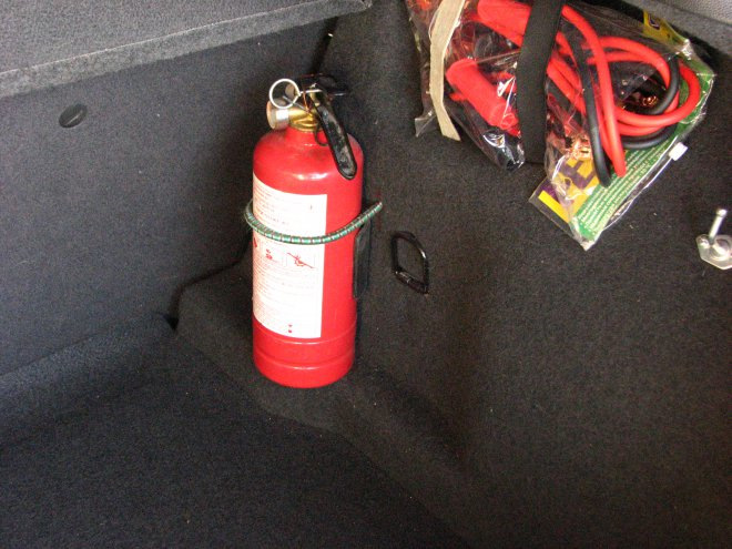

      15 октября 2017 в 10:41 Гілками Прикріплені файли (0 завантажити)
Дарю идею:
Дарю идею:
59 лет за рулем, Киев
Сообщения: 318
С нами с 26.04.2012

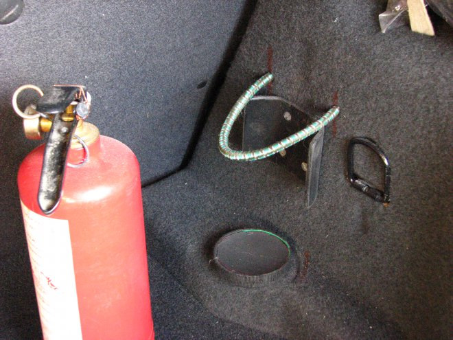

Re: Огнетушитель, как закрепить? [Re: Нафаня]
      15 октября 2017 в 10:43 Гілками Прикріплені файли (0 завантажити)
И в итоге -
И в итоге -

Re: Огнетушитель, как закрепить? [Re: старый тренер]
      15 октября 2017 в 11:12 Гілками
старый тренер 15.10.2017 10:43 пишет:
И в итоге -
Это дальний угол багажника?
Сообщения: 318
С нами с 26.04.2012
Re: Огнетушитель, как закрепить? [Re: Cool Wind]
      15 октября 2017 в 12:12 Гілками
Cool Wind 15.10.2017 11:12 пишет:
И в итоге -
Да, дальний, в хэтчбеке это особой роли не играет, но можно закрепить и поближе, он легко снимается небольшим рывком вверх.
