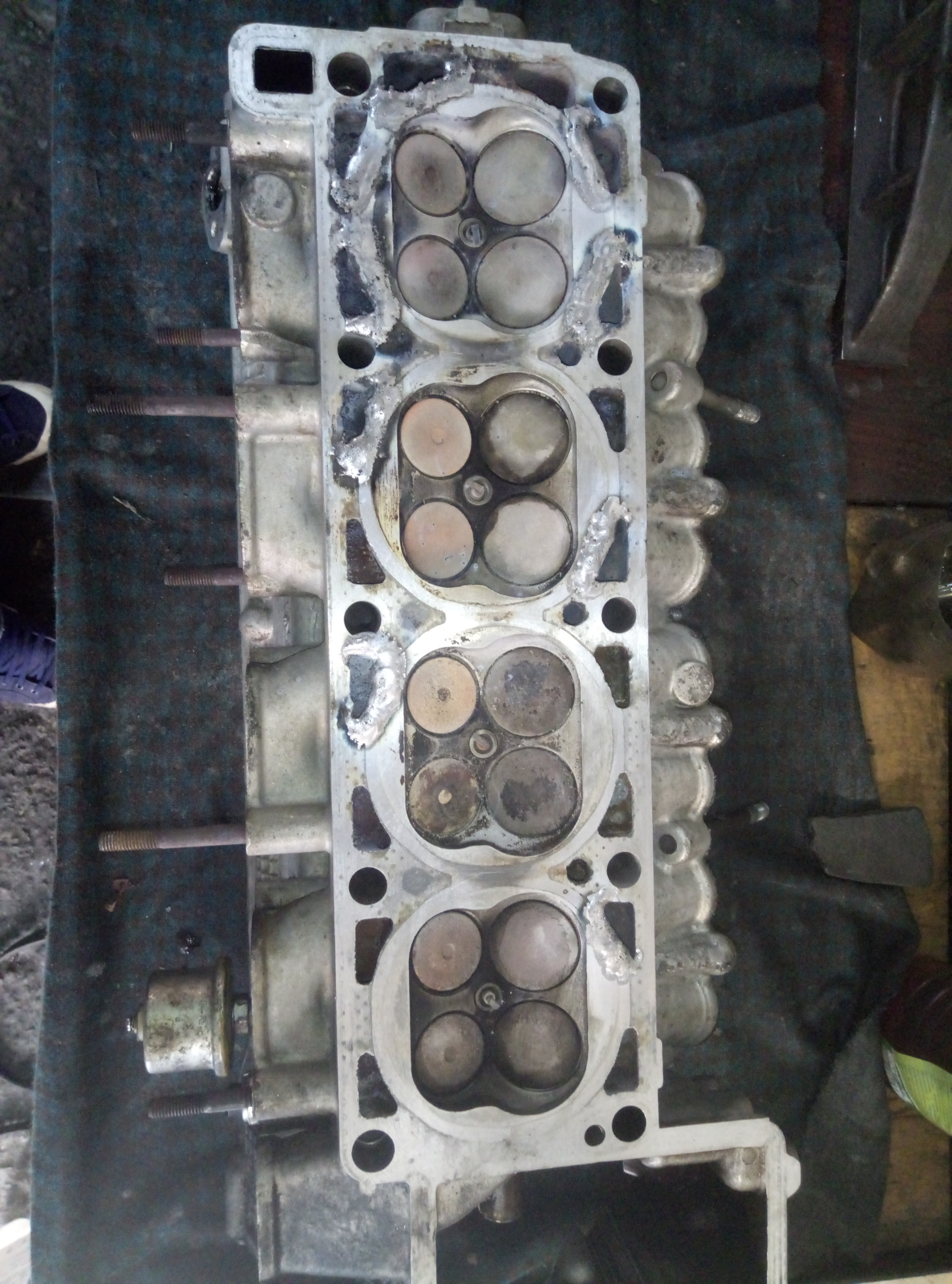

      17 октября 2017 в 19:42 Гілками Прикріплені файли (0 завантажити)
дeд возлe троeщинского рынка, за поварку головки взял 200грн
там же рядом есть мех цех по обработке,попросиш они просверлят,проточат
дeд возлe троeщинского рынка, за поварку головки взял 200грнтам же рядом есть мех цех по обработке,попросиш они просверлят,проточат
Змінено Chief20 (19:45 17/10/2017)

Chief20 17.10.2017 19:42 пишет:
а поточнее координаты есть? По субботам работает?
і на що ця голова тепер здатна?

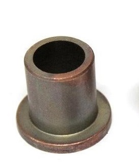

      19 октября 2017 в 08:36 Гілками Прикріплені файли (0 завантажити)
я бы разсверлил отверстие в ухе, сделал вот такую втулку и забыл про проблему навсегда

      19 октября 2017 в 10:01 Гілками
lvv 19.10.2017 08:36 пишет:
дык для рассверлить надо было 1 снять его полностью (гемор т.к через низ не снять а через верх надо снимать верхние уши радиатора и двигать радиатор или снимать насос ГУРа.. и 2 - фрезер или сверлилка с тисками где зафиксировать чтоб вместо штатного не рассверлить выбитое отверстие, и делать это явно не на парковке под работой...
