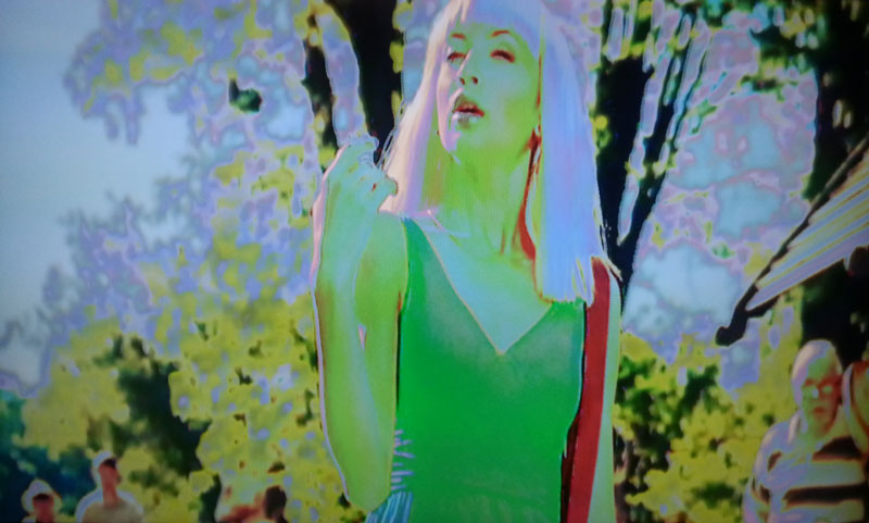

Вдруг телевизор начал показывать нечто похожее на негативное изображение.
Оно лечится или в морг?
Вдруг телевизор начал показывать нечто похожее на негативное изображение.Оно лечится или в морг

в сигнале RGB, один из цветов потерялся
на чём это у тебя?

В смысле на чём?
По кабелю и по hdmi картинка одинаковая. В заводских настройках ошибок не показывает.

Не в РГБ, там какойто цветоразностный потерялся ИМХА. Есть и хорошие новости - матрица наверно целая

скорее всего внутри "собака порылась"
может и
какой то цветоразностный потерялся
сквозь экран монитора, не зная даже о каком речь вообще ничего сказать нельзя, мерять надо

Лечится, у меня так филипс недавно заглючил. гуглить по слову "гамма корректор as15-f" сама мс стоит 20 грн. У тебя возможно другой корректор, но смысл тотже - нужно перепаять микросхему гамма корректора. Перепаял сам - все заработало. Картинка была очень похожа

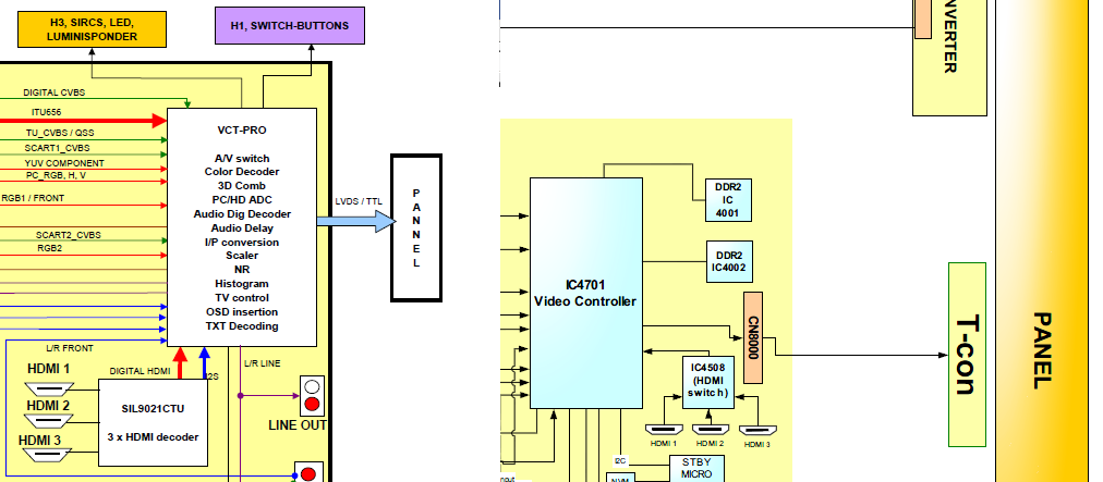

У него там видеопроцессор БГА на 100500 ног аднака, втуда заходят сигналы с ресивера и хдми, оттуда выходит провод на экран. Можно, конечно, посмотреть что там с этим шлейфом и разъёмом.

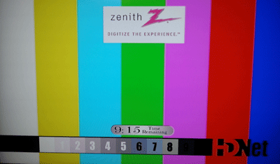

Gor 17.10.2017 02:30 пишет:
Діагностику, як правило, починають з тестування: lcd test
Картинка цветна, без ерунды. А по факту ернда.
Ремонтникам проблему как описать? ПРоблемы с цветопередачей?

Видеопроцессор к TCON никакого отношения не имеет. Отдельная маленькая платка, на ней эту мс менять.
Основные особенности устройства SONY KDL-37S4000:
Установлена матрица (LCD-панель) T370XW02 V.C.
В управлении матрицей используется Тайминг-Контроллер (T-CON) 37T03-C04.
Вот так выглядит
Менять правую мс

Гаспада, в электронике важна каждая буква. Есле вы щетаете, что все телевизоры с похожим названием одинаковые, то это немношко не так.
Внизу слева - телек ТС, справа - тот что в клипе.
Найдите небольшую разницу

ГыГы 18.10.2017 10:29 пишет:
З одного боку, вони різні.
Але можуть бути "нюанси", (як у відомому анекдоті) .
Наприклад: сторінка
Якщо ТС викладе сюди фото "пацієнта" без задньої кришки, можна буде продовжити...
