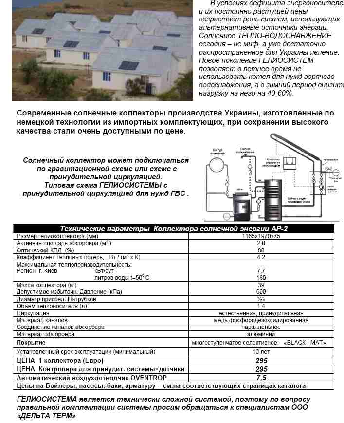

      29 июля 2006 в 10:53 Гілками Прикріплені файли (16 завантажити)
выдрал стариничку из каталога "Дельта-терм"

Дык, а кто говорит, что это основной источник, это как альтернатива дизель генератору, когда пропадает основное ел.питание
По ценам то эт гдето в пределах 4К техже уев за 3кВт/час установку(я так понял) и туда уже входят необслуживаемые аккумуляторы - гарантия 10 лет

а турки знают поро украинско-немецкие разработрки [Re: AZC_]
      31 июля 2006 в 10:16 Гілками
кто быд в труции может обратили внимание, подобные установки это их основной источних горячей воды, у населения...
но там солнца "слегка" больше чем у нас
Ни знаю. Не знаком.
Давай ссылки на конкретные системы с техн подробностями, бум обсуждать.
