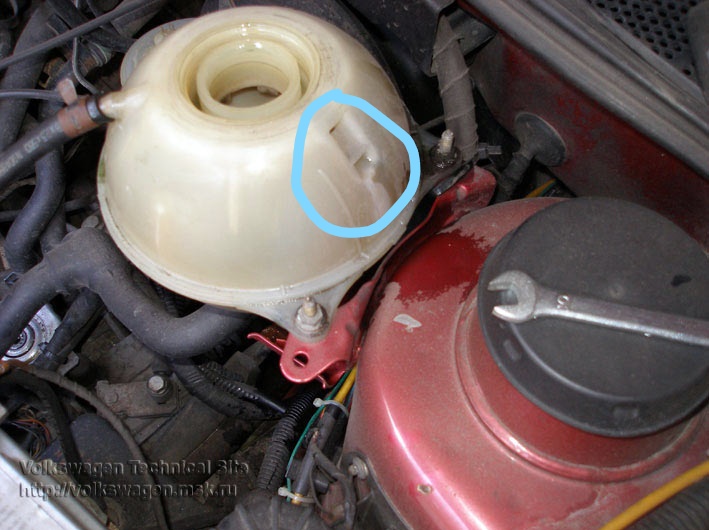

Зачем на бачке эти 2 отверстия (как они называються), и почему с них вытекает охлаждающая жидкость?
Зачем на бачке эти 2 отверстия (как они называються), и почему с них вытекает охлаждающая жидкость.

это не отверстия
туда крепиться вот такой кожушок (єкран)
бачок скорее всео или треснул или повредили или крышка- под замену

Как раз, через эти отверстия и клапан в крышке бачок сообщается с атмосферой.
А экран просто их от пыли прикрывает, одевается на две крепежные гайки.
Скорее всего, газов слишком много. Клапан в этой конструкции - вещь достаточно надежная.

HC-man 29.10.2017 16:53 пишет:
Признаю втупил
Но клапан вещь там не очень-то и надежная...
вопрос к ТС
Патрубки не надувает?
