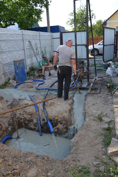

что такое промывочная яма?

UA 13.11.2017 08:39 пишет:
При бурении размолотые остатки породы подымают вверх с помощью воды, соотвественно ее сливать куда-то надо. Ну и воды идет так нормально.
тот еще геморрой. В глубину метра полтора-два, и пару раз пришлось сливать мимо ямы- переполнялась. Это мне бурили скважину под 50мм. трубу на 60 метров в песчаном грунте. А если бурить под 120ю, то и не знаю, куда это все сливал бы.

Нафаня 13.11.2017 10:29 пишет:
Кроме того, чтоб порода в устье скважины не обрушалась до обсадки трубой - ее закрепляют бентонитом, добавляя его в этот растворообменник и оттуда в скважину снова нагнетая раствор.
