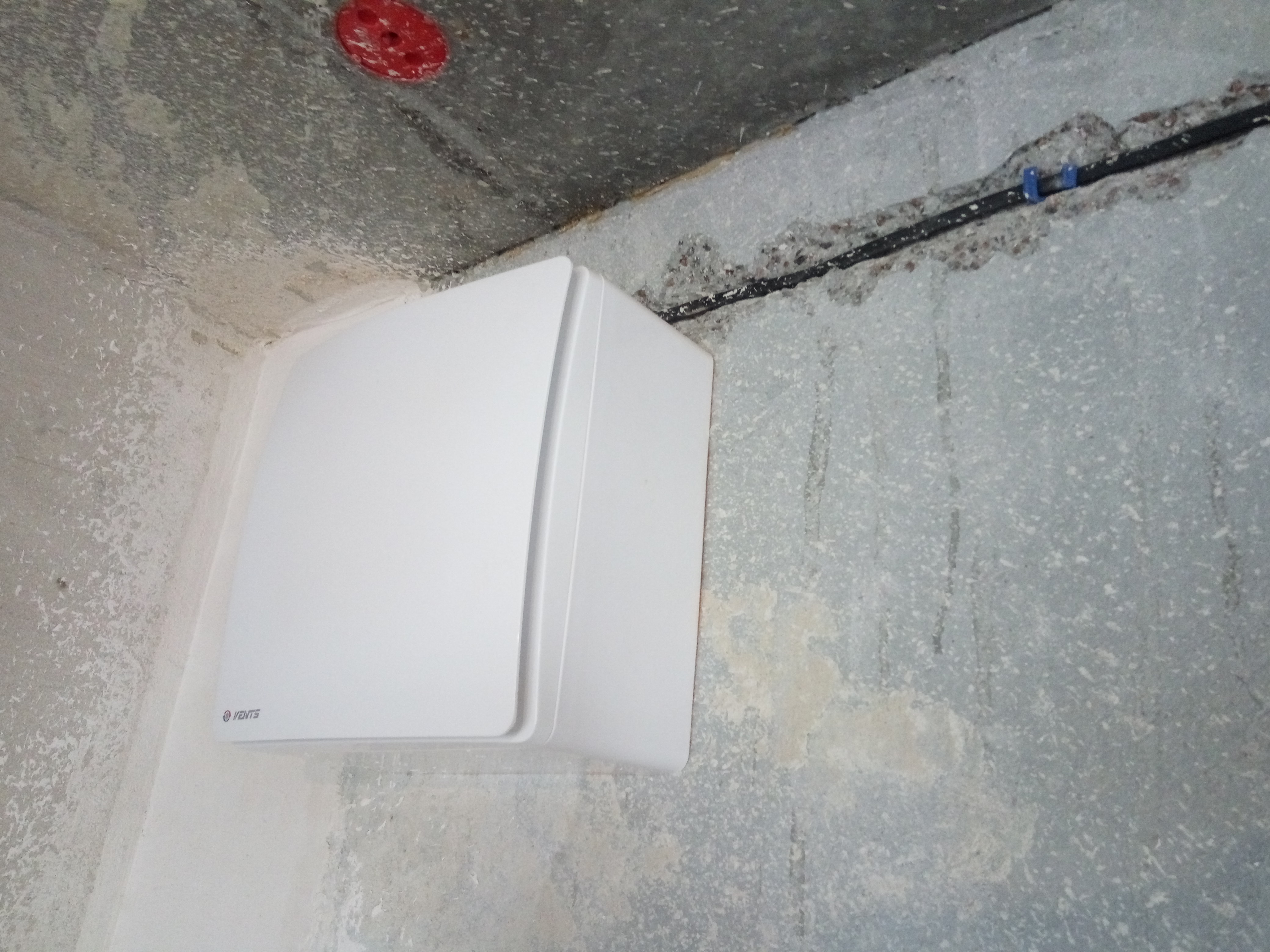

Xit
Сообщения: 5039
С нами с 14.11.2005
Re: вопрос по вытяжке для кухни [Re: Chmln]
      24 октября 2017 в 17:34 Гілками
в кухне и ванной висят две коробки ориентировчно 20*20*10 (глубина) см. под них выведены выключатели рядом с выключателями света. нажимаешь выключатель, они начинают гудеть. похожих в гугле не нашел, но что-то типа этого. только больше:

Xit
Сообщения: 5039
С нами с 14.11.2005
      25 октября 2017 в 15:04 Гілками Прикріплені файли (0 завантажити)
Chmln 24.10.2017 17:37 пишет:
ну, а обычная вентиляция с естественной тягой что, отсутствует вообще?
или через эти фигни тоже тянет? сам проверял?
естественная вентиляция очень слабенькая. пламя зажигалки отклоняется, но совсем чуть-чуть. если включить вытяжку, то немного веселее, но все равно не ахти. Коробки вот такие:
