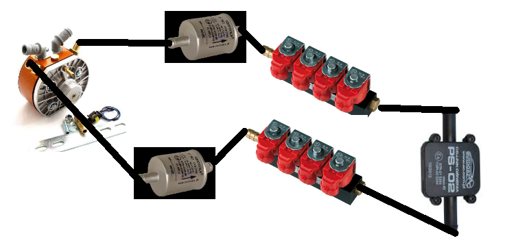

BS. 28.12.2017 16:59 пишет:
YSK 28.12.2017 16:15 пишет:
Имелось ввиду V- образный двигатель, с двумя рампами газовых форсунок. Я так понял ставиться возле одной из рамп?
Обе рампы соединяются между собой в кольцо и МАП можно поставить в это кольцо между ними
Если датчик проходной (газ проходит сквозь него) проблем не будет, совсем иной, если датчик глухой, тут нужно думать как и куда его поставить.

Насколько я понял, МАП должен стоять ДО рамп форсунок? Если между рампами будет ли это правильно?

LRV 04.01.2018 10:57 пишет:
МАП - это не совсем МАП, скорее всего в нем два датчика, датчик температуры паровой фазы и собственно сам МАП, для МАП совершенно пофиг где стоит датчик, к нему от впускного коллектора идет вакуумная трубка, для датчика температуры паровой фазы газа не совсем всеравно, но ИМХО ставить между рампами вполне можно, может ближе к одной из рамп.

я обычно на V8 делаю так
выход 1 - фильтр - форсунки - мап -форсунки - фильтр - выход 2 ( кольцо получается )
и вопрос - диаметр магистрали до редутора 6 или 8 мм ?
а с одним фильтром может просто не хватать пропускной способности фильтра на 8 форсунок
я обычно на V8 делаю так выход 1 - фильтр - форсунки - мап -форсунки - фильтр - выход 2 ( кольцо получается ) и вопрос - диаметр магистрали до редутора 6 или 8 мм .а с одним фильтром может просто не хватать пропускной способности фильтра на 8 форсунок

обычно диего хорошо держит давление , проконтролируй температуру редуктора на ходу и после заправки ( более холодный газ поступает в редуктор ) может какой то недогрев
посмотри плаввает ли темпертура редуктора и газа при этом
и еще делал вариант - мап в перемычке между магистралями после фильтров , но как можно ближе к форсункам
