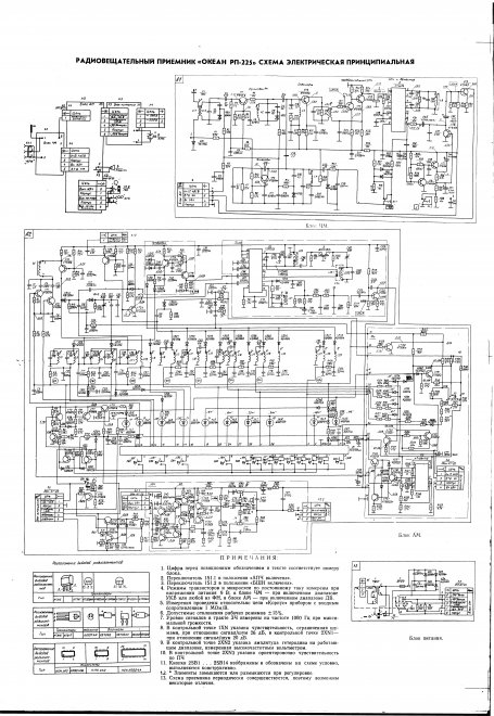

Привет!Ребята помогите найти вход на усилитель в приемнике Океан рп 225.Хочу впаять в этот агрегат MP3 декодер https://ru.aliexpress.com/item/DC-5V-Mic...2311.0.0.fF1pSq

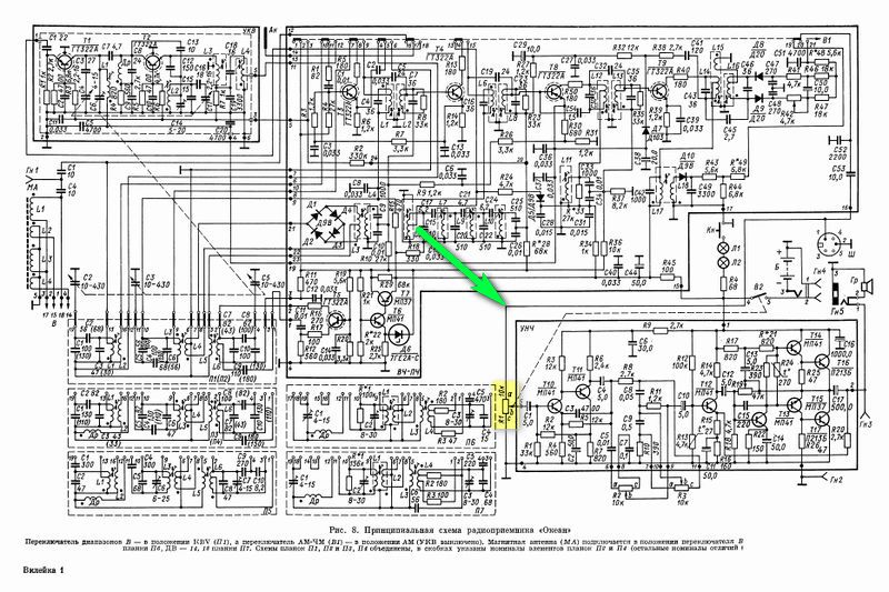

На переменный резистор регулировки громкости, один конец его сидит на общем, второй откинь от резистора и к этой ноге цепляй выход плеера.
Средний вывод не трогай, дальше там все нормально.
На схеме вот показал, где искать.
На переменный резистор регулировки громкости, один конец его сидит на общем, второй откинь от резистора и к этой ноге цепляй выход плеера. Средний вывод не трогай, дальше там все нормально

вот на схеме справа внизу на разъеме 4 вывод
Вх УЗЧ
2 FLASHа зачем в радио пикать, если можно по скайпу поговорить.  2 bigboэто не тот океан2 топикстартервот на схеме справа внизу на разъеме 4 выводВх УЗЧ
