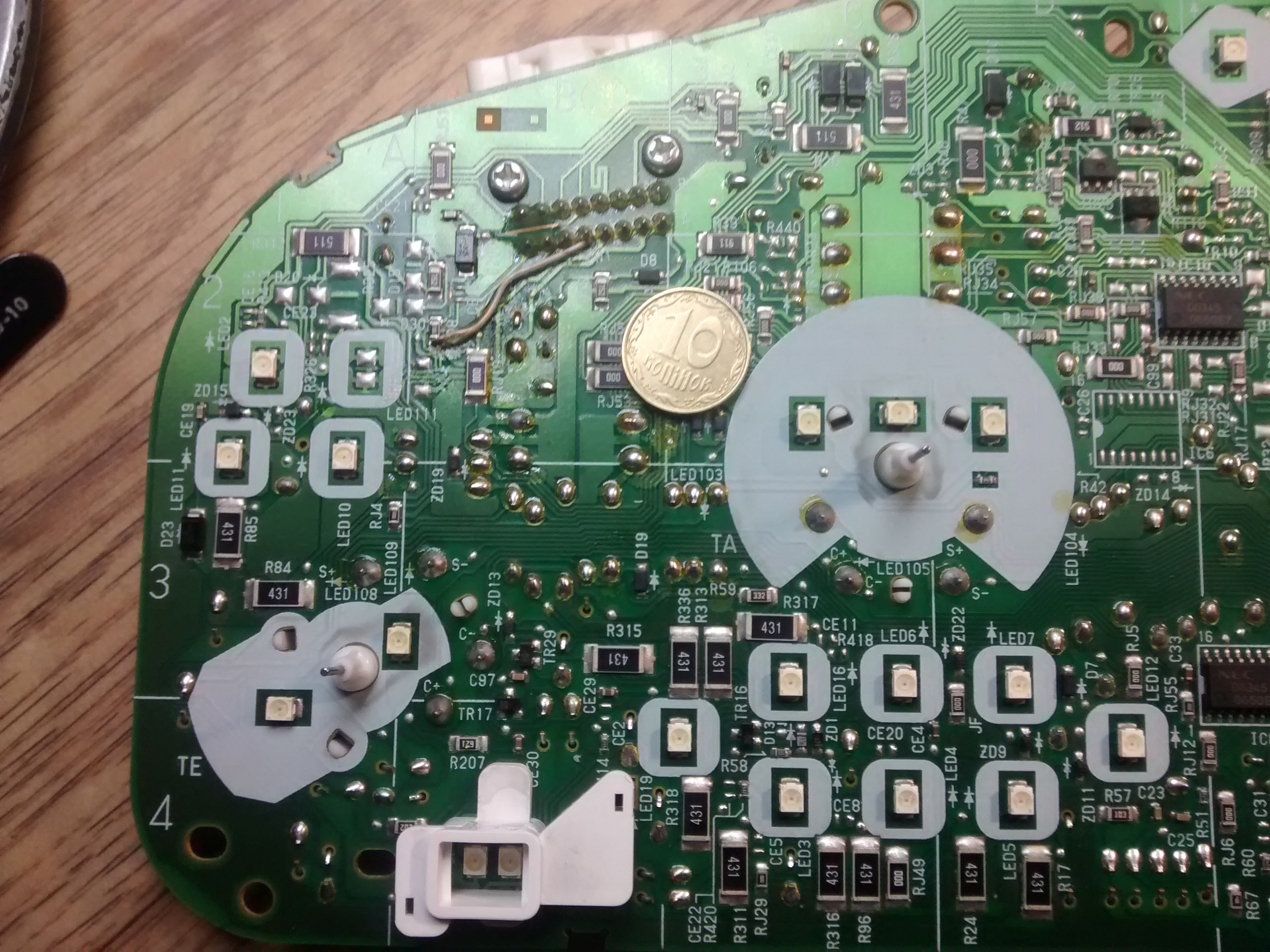

2 случай мазда 6, не работает стрелка бензобака, приборка самодиагностику проводит на ура. вердикт по форумам, замена приборки, по итогу
выгоревшая дорожка
тю. лЭхкодва случая из практики  2109 просит форумчанин помочь, сделать так что бы работала лампочка индикатора малого количества топлива, иначе машина не едетесли посмотреть на схему, то она ни как не связана ни с одной цепью связанной с работой двигателя
