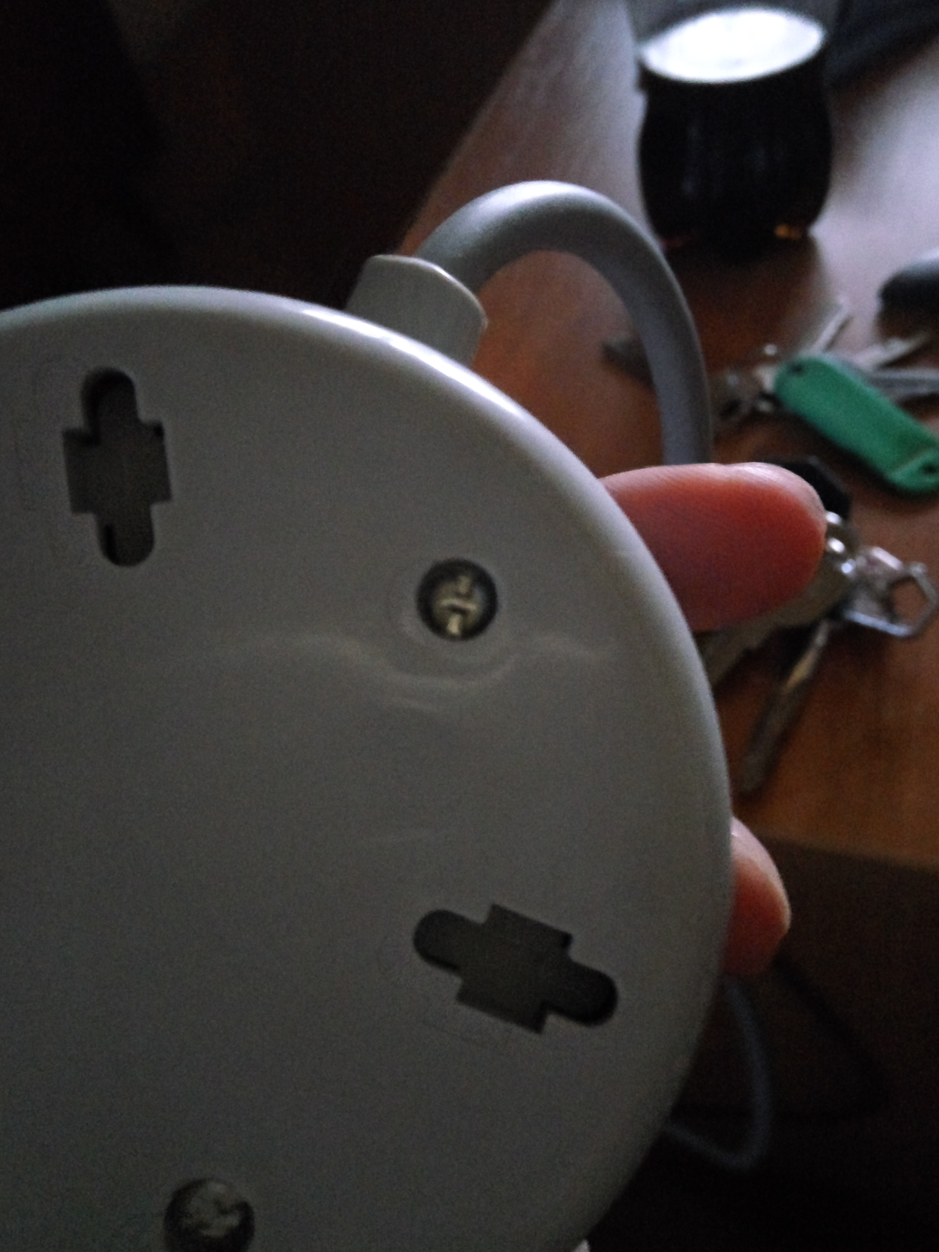

Где можно такую найти? В Леруа или Эпицентре есть. А может и не отвертка вовсе надо тут?
Где можно такую найти. В Леруа или Эпицентре есть

Пропиливается надфилем обычная плоская отвертка, за минуту, и вуа-ля. Лучше битку пилить конечно, чем отвертку цельную

Вроде есть така отвертка в наборе craft tool для мелких работ, когда-то брал грн за 120 в эпицентре, сейчас не знаю, явно дороже, наверное выгоднее будет похимичить на один раз. Отдельно не видел в продаже.

Я индикатор пилил. Он недорого стоит.

Так и сделал, пропилил биту из набор блек энд деккер. Кстати, странный металл у них, зиму пролежали в багажнике и все биты ржавчиной покрылись. Были в футляре, между прочим.
Спасибо.
