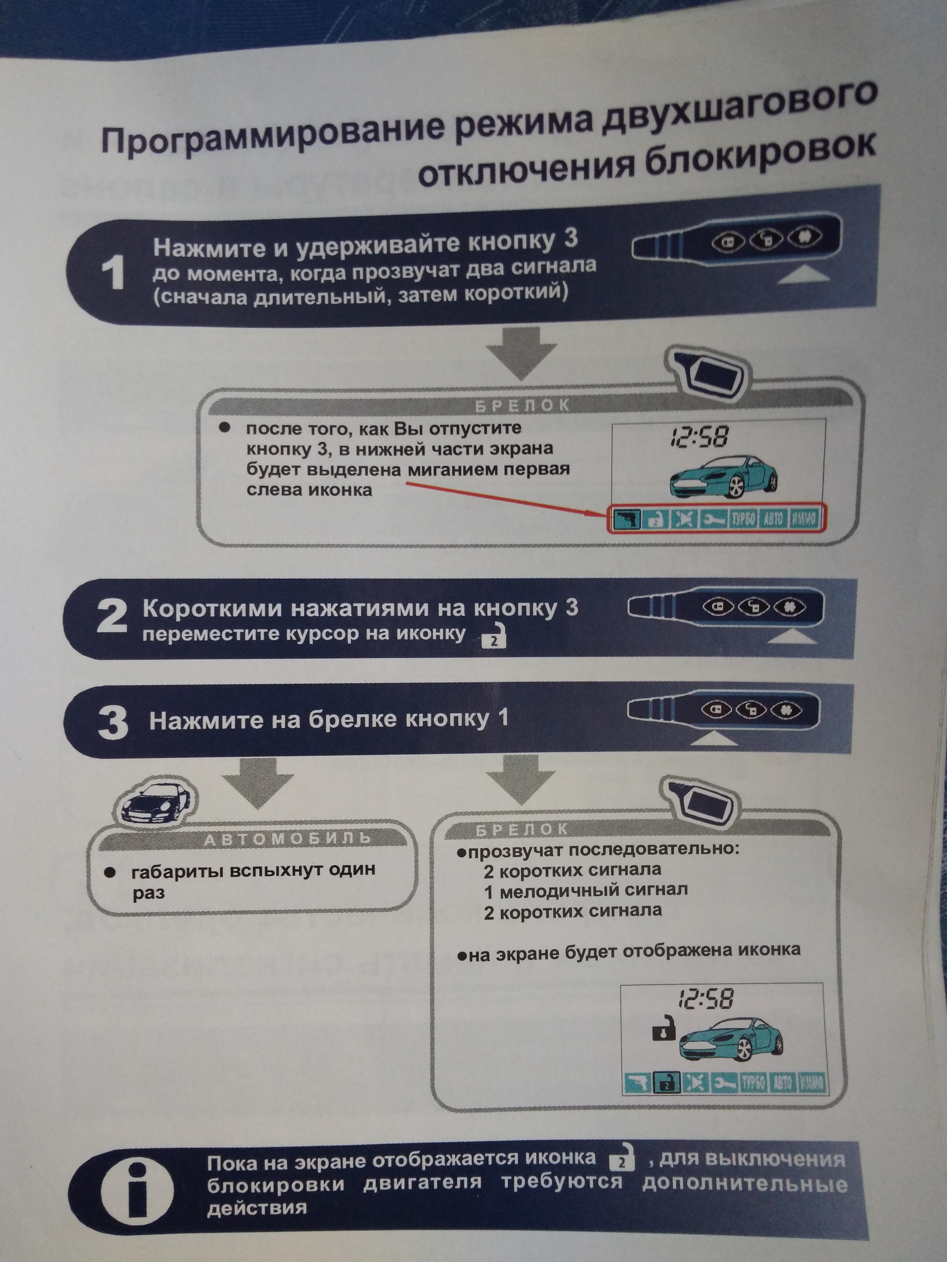

Подскажите пожалуйста,посигналке StarLine A61.Вообщем,я включил режим "Двухшаговое выключение блокировок".Режим включен,движок не заводится.Далее в инструкции написано- "Для снятия блокировки двигателя требуется дополнительное действие". Вопрос,какое это дополнительное действия?(что еще нажать,зажать или как...)

Вернись в инструкции на страницу назад, а потом еще раз на 2 страницы назад.
"Второй этап выключения блокировок двигателя выполняется аналогично экстренному выключению режима охраны без брелка либо с вводом персонального кода, либо без него (см. стр. 32-33 данной инструкции)"
А теперь подумай нафиг тебе этот геморой и отключи его
