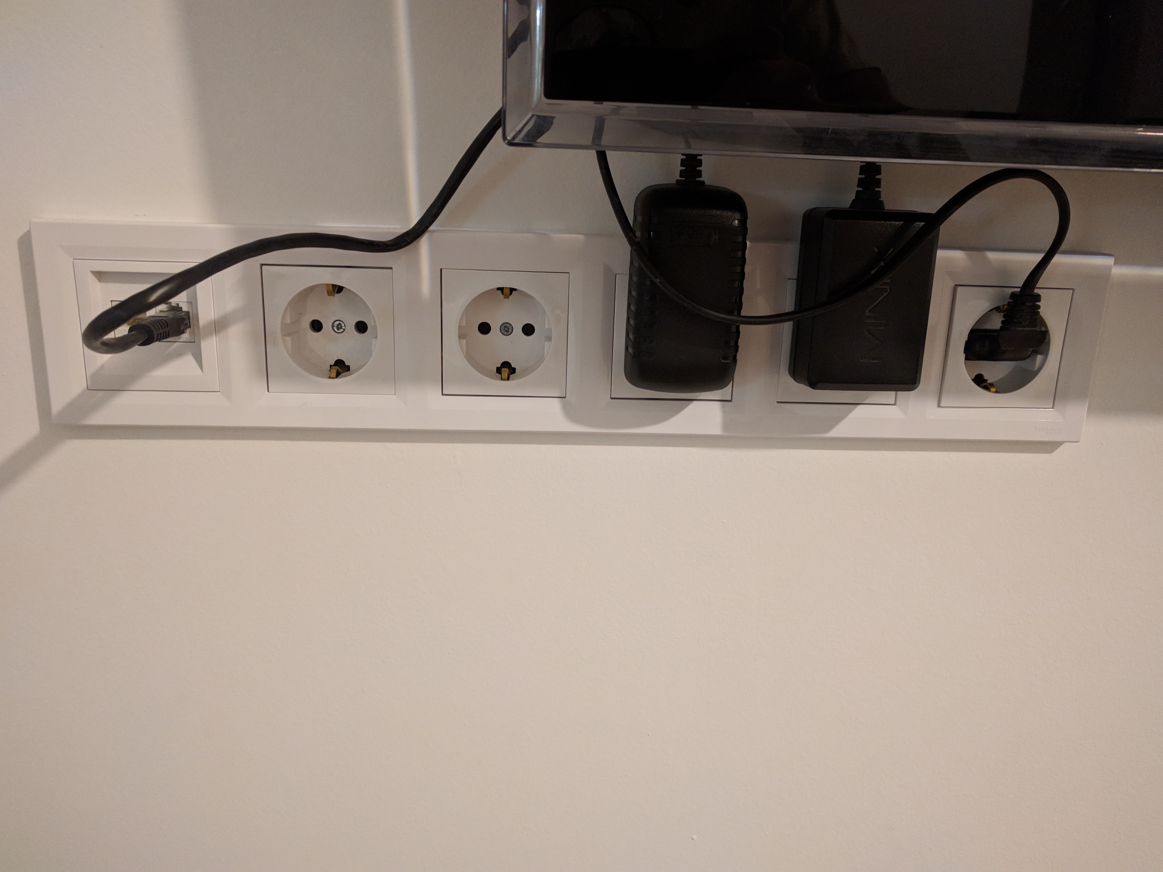

      17 ноября 2017 в 21:40 Гілками Прикріплені файли (0 завантажити)
DanteLexus 17.11.2017 15:12 пишет:
в принципе согласен
у меня самый длинный узел на 4 розетки
шесть вышло, думаю, с учетом интернета и ТВ?
Вот так
Вот так

Так две розетки ж лишние?
Сообщения: 13205
С нами с 29.01.2010
Re: Рекомендації по проектуванню та підбору електрофурнітури [Re: Counter-Striker]
      6 декабря 2017 в 09:48 Гілками
Counter-Striker 05.12.2017 23:35 пишет:
Розетки лишними не бывают
