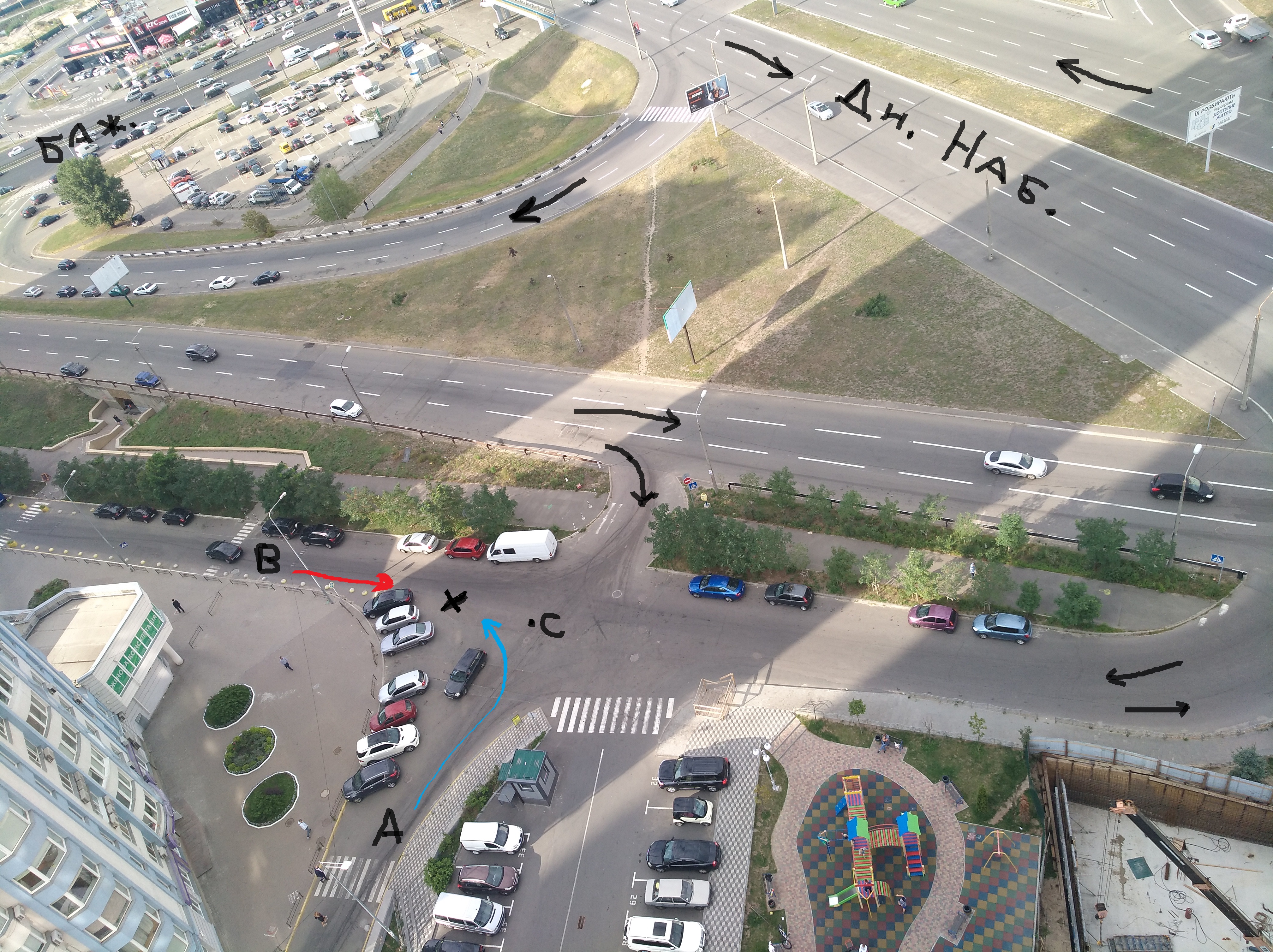

Даже если разметка не нанесена - есть понятие "условной осевой", которым нужно руководствоваться при движении. Это же понятие используется при оформлении ДТП. Почему судья не обратила на это внимание??? Что бы это понять - нужно было находиться на заседании...
Сроки подачи апелляции прошли, насколько я понимаю?
А для определения статуса данного перекрестка (или примыкания придомового подъезда) обратитесь к дорожникам, пусть официально разъяснят какие это дороги по проекту.

Basso 24.11.2017 01:12 пишет:
она чтоб долго не разбираться "подмахнула" своей подписью ту версию, которую нарисовала сторона водителя мопеда?
По всей вероятности так и было. Судьи совсем не спецы в ПДД, как, впрочем, и
Ну и стоит отметить, что несмотря на то что Вы нарисовали красивую траекторию
Это не я рисовал.
Но если на схеме ДТП точка столкновения такая - то плохо...

Bohdan75 24.11.2017 08:21 пишет:
Можно сейчас(!) запросить постанову. Для получения страховки
Вдруг узнать интересную трактовку и просить возобновить сроки апелляции.
У них врядли есть строительные проекты, но в них точно должно быть на основании чего ложился тот асфальт, по которому ехал мопед.
Сомнительно, что по проекту строительства дороги в границах её землеотвода.
Скорее - в рамках благоустройства близлежащего дома.
Но всё это теория. На практике до этого всего можно и не докопаться - нет никакой инфы...
П.С. Всё это можно затевать если ремонт мотоцикла ещё не произведён.
Ну а 4500 уже не вернёш.

Подскажите, пожалуйста, куда можно написать заявление с просьбой установить на данном перекрёстке знаки приоритета? Как называется организация, которая устанавливает дорожные знаки?
Хочу чтобы в будущем на этом перекрёстке никто не сомневался в очерёдности проезда, т.к. всё ещё непонятно. Спасибо.
Кстати, вот написали четыре страницы, а вывод-то какой? Это равнозначный перекрёсток или нет? Просьба проголосовать.
Подскажите, пожалуйста, куда можно написать заявление с просьбой установить на данном перекрёстке знаки приоритета. Как называется организация, которая устанавливает дорожные знаки
Этот перекрёсток:
Ви можете вибрати тільки один варіант відповіді
Равнозначный (придомовая территория)
Неравнозначный (выезд из двора на дублирующую улицу)

Basso 08.12.2017 17:03 пишет:
уполномочен собственник дороги. Начать нужно с РДА - а там будет видно. Можно в полицию написать - они выдают предписания кому надо.
Даже если это не перекрёсток, то при выезде с прилегающей знаки 2.1 тоже устанавливаются, по ДСТУ.
А чтобы хоть как-то определиться с этим узлом, нужно хотя бы панораму покрутить...

Basso 08.12.2017 17:20 пишет:
они сами уже неоднократно обращались куда-то с просьбой установить
Они не просить должны, а выдавать предписания обязательные к выполнению. А дальше
Ст. 18828 КУпАП.
Невиконання законних вимог (приписів) посадових осіб уповноважених підрозділів Національної поліції щодо усунення порушень правил, норм і стандартів, що стосуються забезпечення безпеки дорожнього руху, -
тягне за собою накладення штрафу від п'ятнадцяти до двадцяти неоподатковуваних мінімумів доходів громадян.
Проголосовал за 3-й вариант, т.к. узел этот НЕ ПЕРЕКРЁСТОК, при любых раскладах.
