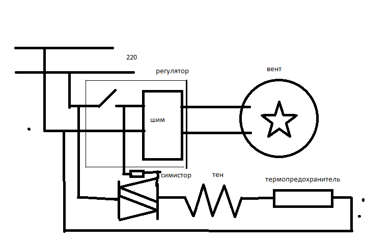

Cyclist 23.11.2017 16:50 пишет:
Это между нейтралью и SA1 предлагаешь питать тэн (через симистор)? Там 220 В будет при включении регулятора?
вот накидал. щелчок регулятора подает 220 и на шим и на управляющий симистора. вентилятор крутится тен греет. регулируем шим обороты вентилятора без влияния на цепь тена. выключение выключает и тен и вентилятор.

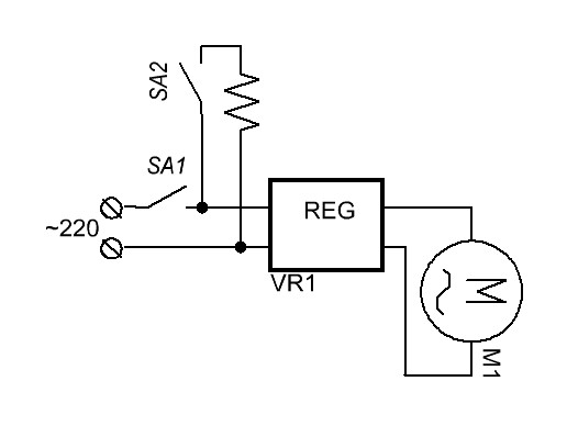

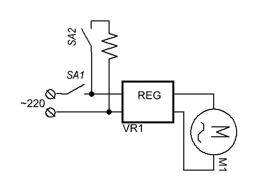

папа Женя 23.11.2017 17:24 пишет:
alex_day 23.11.2017 17:20 пишет:
А что первично вентилятор или нагреватель?
Может проще включать нагреваткльный элемент, а от него регулятор и вентилятор?
Вентилятор будет включаться круглый год. Нагреватель только зимой.
Я так здогадуюсь, що електроніка тут ні до чого, сама електрика:

lopez 24.11.2017 08:59 пишет:
+100
Не нужно городить датчики и регуляторы, если без них можно обойтись
