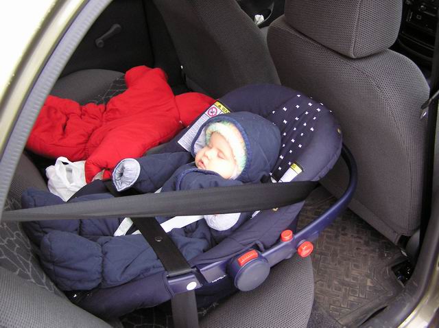

В целях экономии приобрела автокресло для своего младенца слегка б/у фирмы chicco, инструкции к нему нет. Мне при покупке показали бывшие владельцы, как устанавливать, но я видать не очень хорошо запомнила. Понятно, что крепить его на заднее сиденье против хода боковым ремнем, протягивая сквозь выемки для ремня на самом кресле. С верхней выемкой ясно, но вот внизу - на кресле выемки по бокам седушки, если протянуть через них ремень выходит что он натянут поперек седушки, и получается младенец должен его своей маленькой попой прижимать, но это явно неудобно и неправильно. Получается, я не догоняю, как протянуть ремень внизу на уровне седушки. Объясните, пожалуйста, кто сталкивался с такой задачей!

Малого надо ложить под поперечный ремень, а не на. Т.е. сначала ребенок, потом ремень. Если найду свою инструкцию, выложу фото

1.через прорези на боках кресла протягиваешь ремень и защелкиваешь в замке.
2.верхнюю часть ремня перекидываешь через спинку кресла и вставляешь в такую же прорезь.
3.затягиваешь ремень (что ьы кресло не болталось)
ЗЫ ножки ребенка находятся под ремнем.
Удачи

Речь об кресле-люльке? [Re: vicunia]
      31 июля 2006 в 10:11 Гілками Прикріплені файли (44 завантажити)
Речь об кресле-люльке.

По моему дуга-ручка должна быть впереди.

Re: Речь об кресле-люльке? [Re: vital0777]
      31 июля 2006 в 15:30 Гілками
В таком положении скоба предохраняет сиденье от подскока в случае наезда сзади. При ударе вперед работают ремень безопасности и корпус люльки.

Re: Речь об кресле-люльке? [Re: elia]
      1 августа 2006 в 09:29 Гілками
В мануале глянул - ручка должна быть в переди. Это доп защита в случае опрокидывания. Ребенок пристегнут к креслу, а дуга его предохраняет от удара лицом например о спинку сидения.
      1 августа 2006 в 09:34 Гілками
Тьфу. Я запутался - действительно на этом фото дуга стоит неправильно. Потом она стояла правильно на основе тех принципов, которые я написал постом выше
      3 августа 2006 в 00:43 Гілками
Ребята, вы инструкцию, того, смотрели?
Кресло задом - на перёд поставили...
Оно вроде как ваще то по ходу движения крепиться - имхо (и согластно инструкции).
При этом дуга (ручка) в среднем положении (как при переноске) служит доп защитой.

Re: Речь об кресле-люльке? [Re: SergiyUA]
      3 августа 2006 в 14:48 Гілками
Обрати внимание на возраст ребенка. Для маленьких детей кресла должны стоять против движения, для уменьшения нагрузки на шею и позвоночник. Сидения для более взрослых дете уже ставятся лицом к движению.
