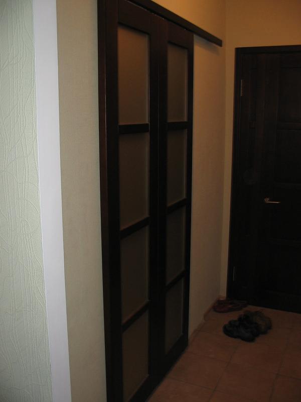

Re: Межкомнатные двери. Системы для раздвижных дверей. [Re: zors]
      1 августа 2006 в 12:33 Гілками Прикріплені файли (41 завантажити)
Собственно, общий вид.

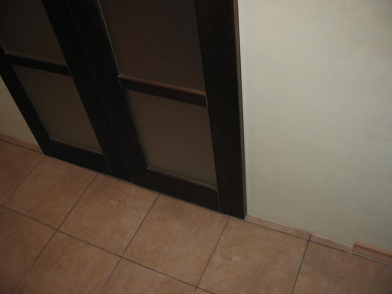

      1 августа 2006 в 12:36 Гілками Прикріплені файли (29 завантажити)
Плинтус подрезан под дверь

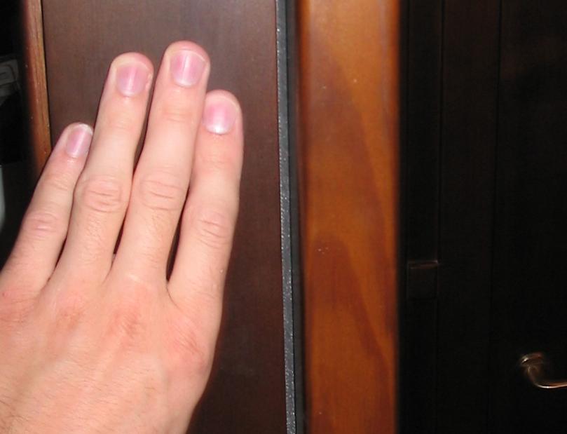

      1 августа 2006 в 12:37 Гілками Прикріплені файли (27 завантажити)
Наличник придумывал сам, вроде ниче так получилось. Держится на креплениях для плинтуса.

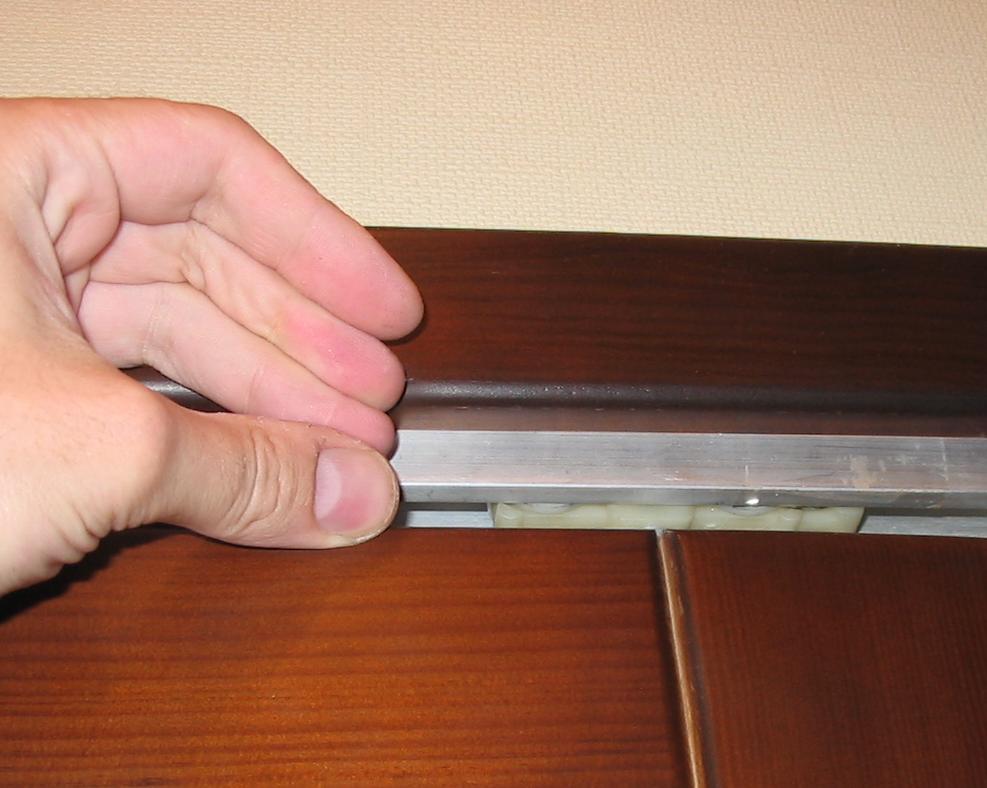

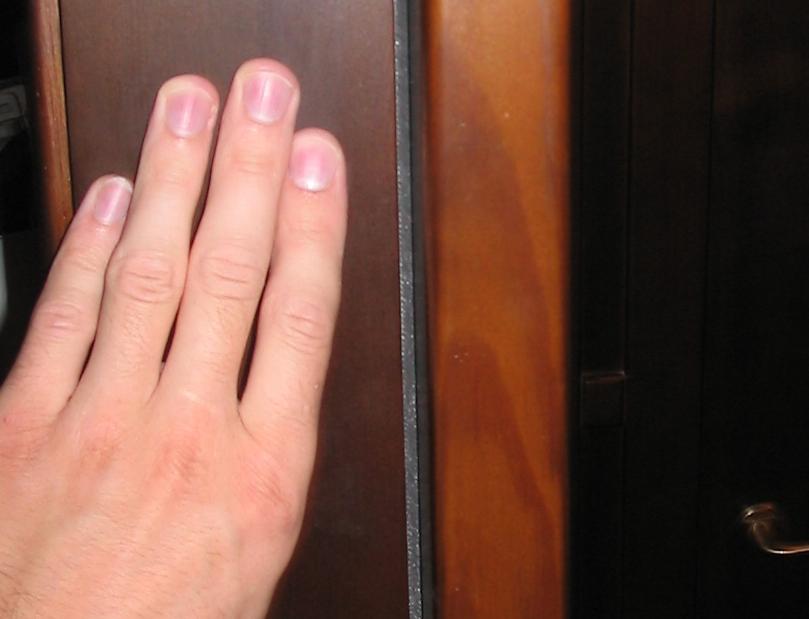

      1 августа 2006 в 12:42 Гілками Прикріплені файли (29 завантажити)
Одно из креплений. Всего их по 2 на каждую половинку.
Руку всунул в кадр, чтобы был понятен размер.

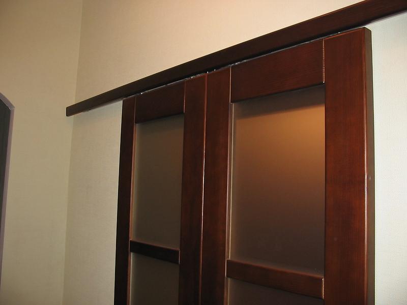

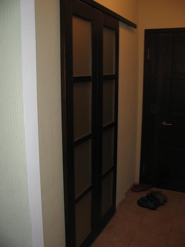

      1 августа 2006 в 12:44 Гілками Прикріплені файли (28 завантажити)
В открытом состоянии. Уплотнитель от шкафов-купэ.

а сфоткай что там внизу на полу видно при открытыхз дверях. направляющие какие или еще что....
Сообщения: 1934
С нами с 17.04.2003
Re: Межкомнатные двери. Системы для раздвижных дверей. [Re: zai]
      1 августа 2006 в 16:01 Гілками
а ниче там не видно .
В дереве выбран паз под П-образный алюминевый профиль, миллиметров 5-7 шириной. Направляющие- пластмассовые выступы, прикручены они так, что в открытом и закрытом положении они под дверью. Сверху дверь на них не опирается, они ей от стены/к стене болтаться не дают.
Жалею, что в процессе установки не фоткал.
