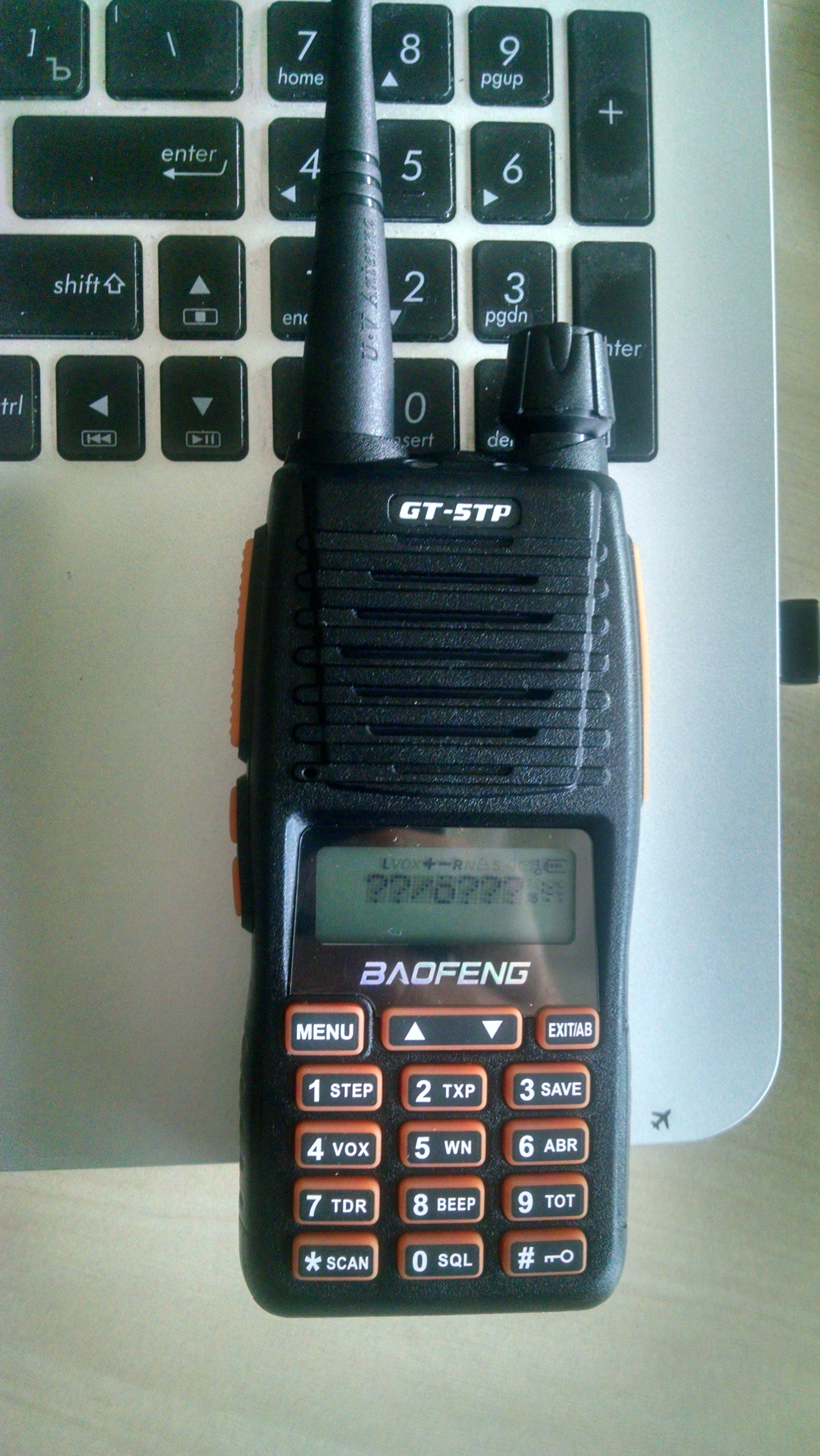

Добрый день. Купил 2 радиостанции, одна работает нормально, вторая стартует, высвечивается полоска со знаками ???????????. При этом рация передает и принимает. Заметил особенность, если резко включить-выключить-включить, рация стартует нормально. Если подключить к Чирпу, не стартонувшую рацию (с вопросами на экране), то через минуту рация перезагружается нормально. Это происходит при частичной разрядке аккумулятора. Если только снять со стакана, в 99% случаев рация запускается нормально.
Подскажите, были ли такие симптомы и куда нести в ремонт?

дешева рибка- погана юшка.
Риск китайского железа и состоит что он дешев, но и ломается часто.
Глючит плата, вараинтов может быть много от сопли на контакте до непропаянного процессора.
Если нет паяльника и лупы , давите продавца на рефунд, или на кардачи.

Взял я эти рации для эндуро мотопокатушек, чтоб понять, надо ли рация мне в принципе. Если надо, куплю что понадежнее.
Пока не понял, чем она лучше телефона для моих целей.
Но все же хочу починить. Сейчас заряженная, работает отлично. Посмотрю, при каком разряде пойдут глюки. И нигде в инете не нашел подобные симптомы А на форуме есть у нас мастер по станциям?

Радиомастерская "Элар" на Ушинского 40, последний подъезд от КПП, третий этаж, налево дверь, а зней вторая, а там - радиомастерская. Константин Владимирович, с 10 и до 20 и даже позже. 063-495-57-84
